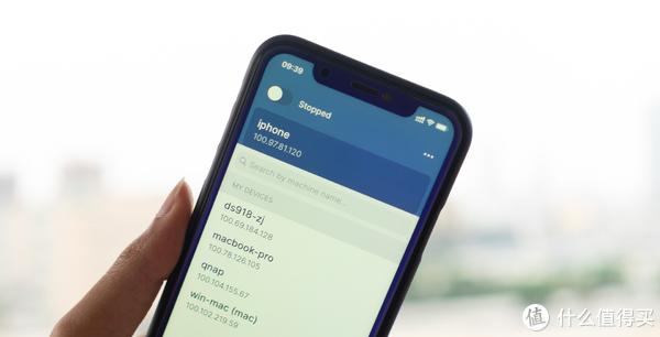

  如下图,我就在各客户端和NAS上安装了tailscale,实现了远程访问。
  tailscale另一个重要的功能是可以借助局域网中安装了tailscale客户端的机器做为网关,并添加子网路由,来实现直接在外通过内网原生IP实现远程访问,也就是说,这个内网地址除了可以在局域网中连接外,在局域网外也能无缝连接,也可以让不能安装tailscale的机器实现远程访问,非常好用。本篇也会演示如何设置。
  可以看到,部署后,连接NAS中进行远程下载文件测速,因为我访问端和客户端都有IPV6,直接进行了直连状态,实现了满速下载(我上行带宽30Mbps约=3MB)。

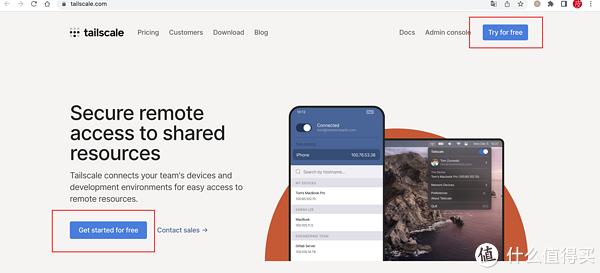

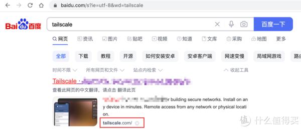

  首先搜索引擎中搜索tailscale,找到官网进入。
  找到相关免费使用的按钮。
  会弹出使用账号登录,建议注册一个微软邮箱,使用微软邮箱登录。

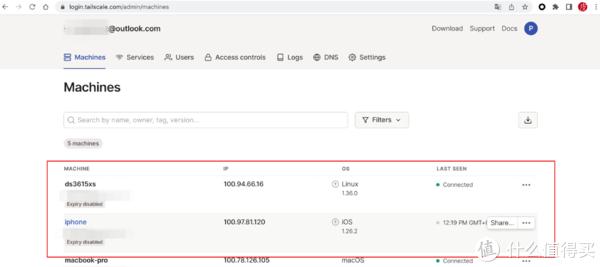

  登录成功后,会来到Machines机器列表界面,正常来说,初次登录,界面是空的。OK,搞定了。

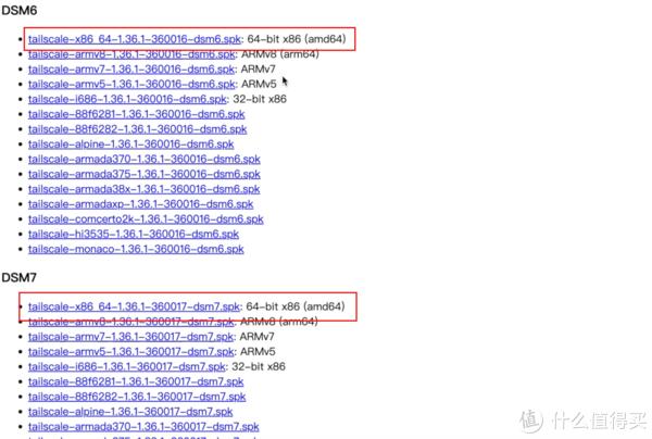

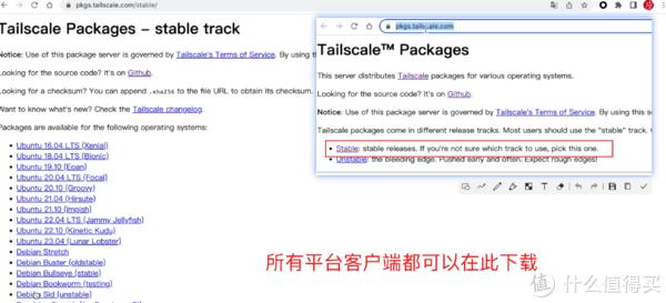

  但是,mac和群晖NAS怎么安装客户端呢?很简单,找到tailscale的开源界面,在说明中找到这个网址即可打开,各位直接手动输入pkgs这串地址访问即可,是tailscale全平台客户端的下载仓库。
  选择stable版本进入。没错,会有列表,所以平台涉及的客户端都可以在此下载。
  如群晖,往下拉就可以看到了,我是X86架构的机器,DSM 6版本,所以下载图中6的X86架构的spk安装包即可。

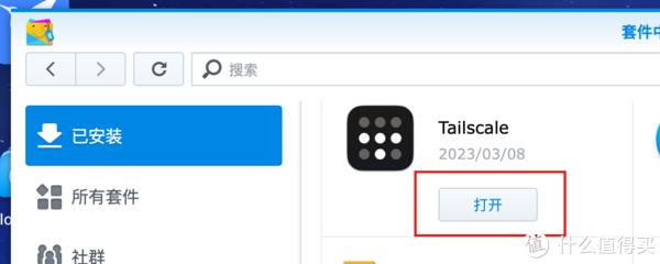

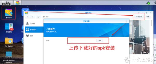

  然后进入群晖后台,在套件中心中找到手动安装,上传前面下载好的spk安装包即可,非常简单。
  安装完成后,点击图标的打开。
  会跳转到登录界面,按提示登录账号,点击Connect就可以了,群晖就完成了,非常简单。

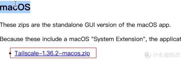

  如果是苹果mac,往下拉,就找到客户端了,下载后解压安装即可。

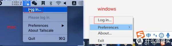

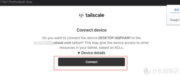

  wind和苹果mac在安装启动后,菜单栏处都会有这个T形的图标,点击,log in。
  会跳转浏览器进入登录界面,使用和注册时同样账号登录即可,然后点击Connect进行加入组网。
  好的,这样下来,windows、mac、ios、安卓、群晖的tailscale客户端就安装并连接了。

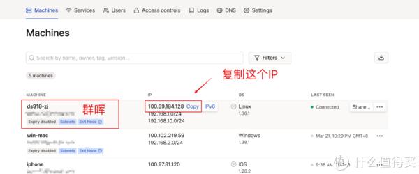

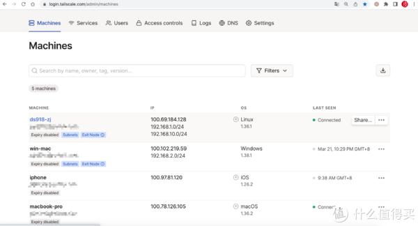

  进入tailscale机器列表界面,就会发现前面连接并加入组网的设备。

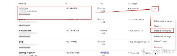

  如果这台设备是你常用的,可以找到设备后的3个点图标,展开,点击disable key expiry,这样就是长期授权,建议常用的设备全部点开就行了。

  好的,前面搞定了,那么怎么使用呢,如何进行远程访问呢?大家可以看到,在加入的设备列表中,每台设备都会给你分配一个IP,如果你要访问群晖,找到这台群晖的设备,并复制这个IP。
  然后在一台同样安装tailscale并加入组网的电脑上打开浏览器,在地址栏处粘贴这个IP地址加你机器的端口号,如群晖是默认5000端口,如下图,可以发现成功远程访问我加入组网的群晖NAS了。

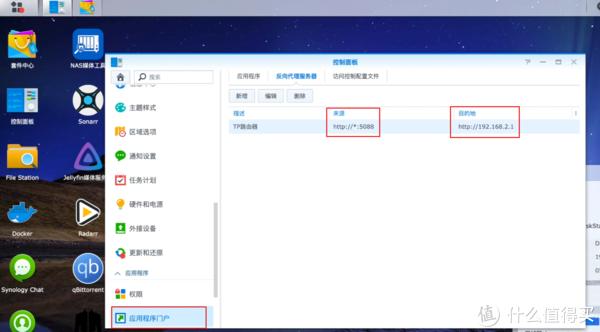

  或者,可以直接使用群晖自带的反向服务器,进行转发,实现全部内网设备远程访问。
  如下图,我有这么一个需求,这台部署了tailscale的群晖,上级路由器后台地址是192.168.2.1,端口为80,就可以新增反向服务器设置,来源设置为*号,端口设置一个未占用的5088,目的地就设置这台路由器的后台地址,端口写80,这样,当我使用IP加5088端口远程访问时,就会访问到这台局域网中的路由器后台。
  如下图,使用tailscale给群晖分配的IP,加前面设置的反向设置的5088端口,我就实现了远程访问这台路由器后台了,是不是很强,可以设置更多转发规则,实现全内部设备远程访问。

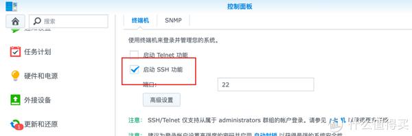

  首先要打开群晖的SSH功能,非常简单了。

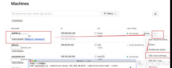

sudo tailscale up --advertise-routes 192.168.10.0/24 --advertise-exit-node --reset
  直接在SSH软件中运行你设置好的命令即可。OK,如下图,成功运行,没有什么提示的。

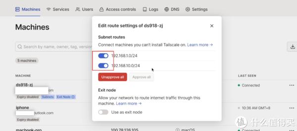

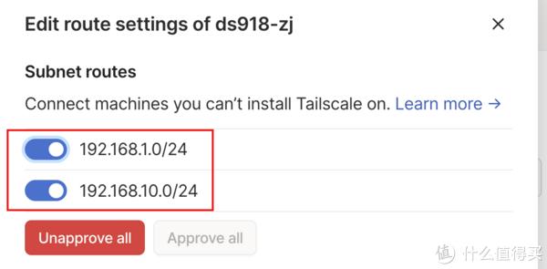

  然后返回机器列表,找到这台群晖NAS,点后面的3个点,打开Edit route settings。
  把这个网段打开就行了,如果有多个网段添加,就多运行上面说到的命令即可。我是加了10网段和0网段。
  OK,子网路由就设置成功了。可以在电脑上连接手机热点,模拟外网访问,并开启tailscale客户端,输入内网IP,直接远程访问了,成功了。

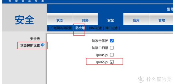

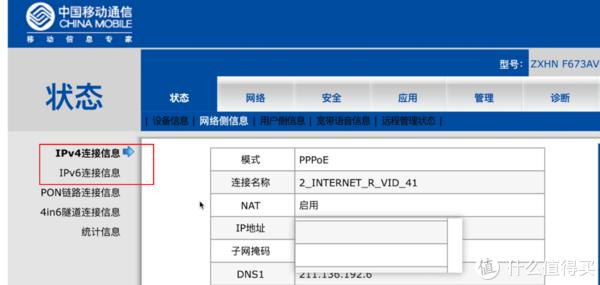

  现在公网IPV6大家基本都有了,国家也在大力推广,在光猫后台可以看到基本都是默认开启IPV6的。
  并且最好在使用超密登录光猫后,在安全处关闭IPV6SPI。

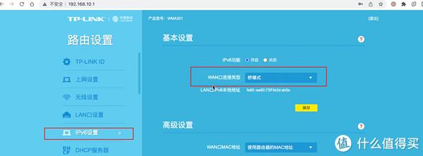

  如果光猫有接了主路由,最好开启它的IPV6,我是设置了IPV6桥模式,这样,连接这台路由器的下级设备都会分配到各自独立的公网IPV6,没错,是独立公网IPV6,这就是IPV6的强大之处,第一台都有公网V6地址。

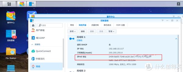

  这样,群晖NAS也能获取到公网IPV6地址了。基本是240x开头的就是公网IPV6了。

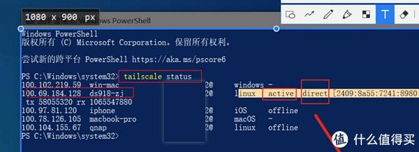

  然后,部署了tailscale的客户端设备最好全打开和获取IPV6,这样就有直连环境了。以windows为例,进入命令端模式,输入tailscale status回车,会显示各客户端连接状态。
  如下图,这台群晖和这台windows之间就是direct直连状态,通过IPV6,这样,它们之间的远程访问速度就是最快的,相当于公网直连。
