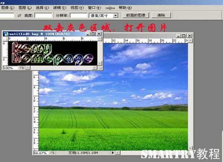

  1、双击photoshop窗口灰色区域,打开两张素材图片。
Photoshop抠图完全攻略
图2

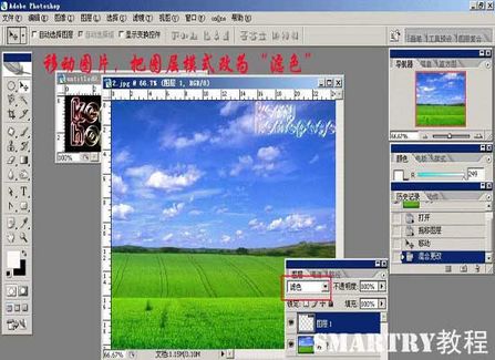

  2、移动图片至想要的背景图片上,把所在层的模式改为“滤色”。
Photoshop抠图完全攻略
图3

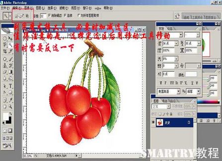

  4、这种方法对于白色背景的图片,效果好像不是太好;所以我们就用另一种更简便的方法——魔术棒工具。这里之所以把它列举出来主要是,让你明白与黑色背景的图片对应着有这么一种方法。必要时进行加减选区,有时还需要反选一下;说明一下,Shift+工具,加选区;Alt+工具,减选区;Ctrl+Shift+I,反选。

  除用魔术棒工具外,利用套索工具和钢笔工具也是不错的选择,但最好用带磁性的套索工具和钢笔工具,在这里就不再赘述了。另外再说一点,就是在PS CS3版本中有一个比魔术棒工具功能更加强大的“快速选择工具(Quick Selection Tool)”,可以不用任何快捷键进行加选,按往不放可以像绘画一样选择区域,非常神奇。当然选项栏也有新、加、减三种模式可选,快速选择颜色差异大的图像会非常的直观、快捷。如果你有用CS3可以试一下。

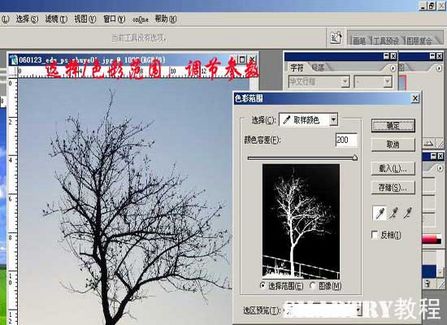

  6、除了用工具直接进行选择外我们还可以用色彩范围进行选区的选择。注意一下,颜色容差值的不同得到的选区也就不会相同。不仅仅是色彩范围,所有带容差参数的均适用这个原理,所以我们在设置参数时多琢磨一下。
Photoshop抠图完全攻略
图7

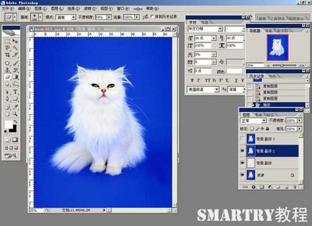

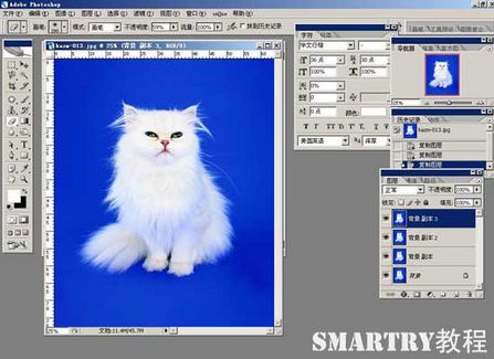

  1、打开需要抠图的图片,复制背景层三份;
Photoshop抠图完全攻略
图9

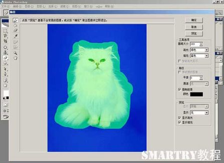

  2、选择副本2,滤镜/抽出,设置参数如图,注意设置强制前景色为白色,要勾选强制前景选项;
Photoshop抠图完全攻略
图10

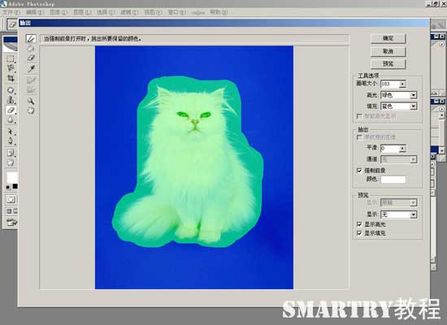

  4、滤镜/抽出,设置参数如图,这次注意设置强制前景色为黑色,并勾选强制前景选项;
Photoshop抠图完全攻略
图12

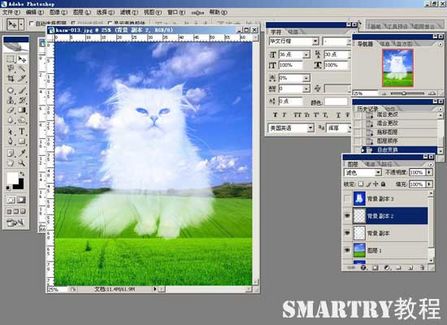

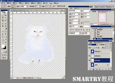

  5、我们可以隐藏副本3和背景层,设置副本1和2的模式为“滤色”,观看一下效果怎样:
Photoshop抠图完全攻略
图13
  6、拖进一个背景图片,再观看一下效果。
Photoshop抠图完全攻略
图14

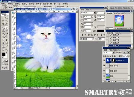

  7、为副本3添加蒙版,再用画笔工具进行涂抹,注意选择柔和笔头。
Photoshop抠图完全攻略
图15

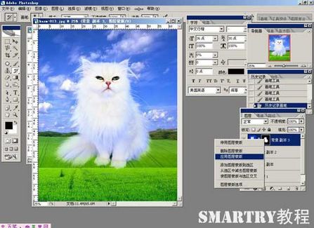

  8、右击蒙版缩略图,选择“应用图层蒙版”。
Photoshop抠图完全攻略
图16

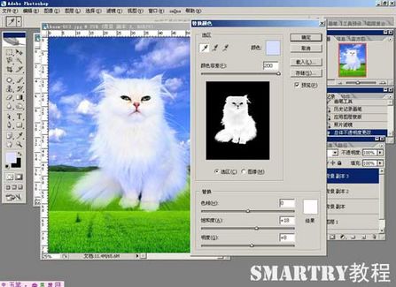

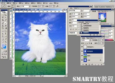

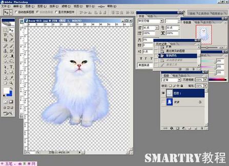

  9、图像/调整/替换颜色,把淡蓝色替换成白色。
Photoshop抠图完全攻略
图17
  10、多次替换颜色,进行细微处调整,得到最终效果图。
Photoshop抠图完全攻略
图18

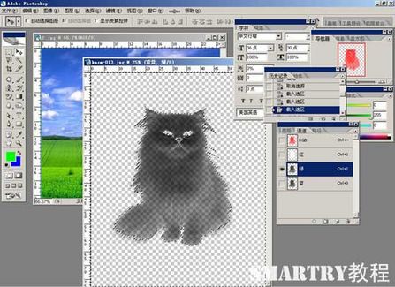

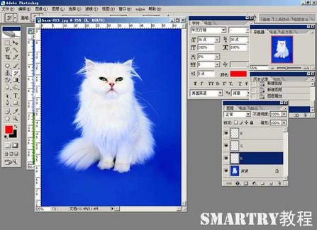

  2、新建三层,分别命名R、G、B。
Photoshop抠图完全攻略
图20
  3、在通道面板,按住Ctrl单击红色通道,载入选区。

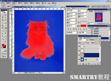

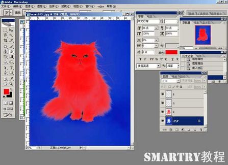

Photoshop抠图完全攻略
图21
  4、回到图层面板,在R层填充红色(R255)。
Photoshop抠图完全攻略
图22
  5、Ctrl+D,取消选区。
Photoshop抠图完全攻略
图23

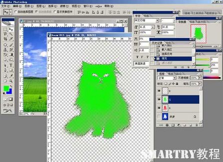

  6、同样的,在通道面板,按住Ctrl单击绿色通道,载入选区。
Photoshop抠图完全攻略
图24
  7、回到图层面板,在G层填充绿色(G255
Photoshop抠图完全攻略
图25
4Photoshop抠图完全攻略(4)

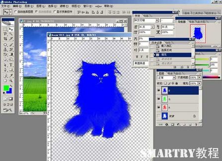

  8、用同样的方法,在B层填充蓝色(B255)。
Photoshop抠图完全攻略
图26

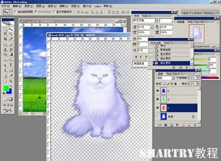

  9、更改R、G、B的层模式为“滤色”。
Photoshop抠图完全攻略
图27
  10、拖入背景图片,观看一下效果如何?
Photoshop抠图完全攻略
图28

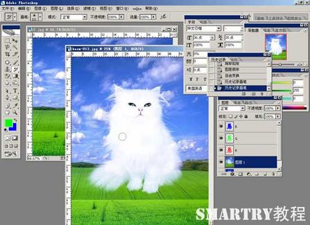

  11、用历史记录画笔工具涂抹一下。
Photoshop抠图完全攻略
图29
  12、进行细微处的调整,得到最终效果图。

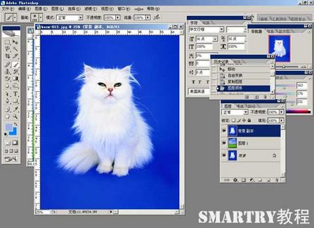

  方法三:混合颜色+蒙版
  1、打开图片,并拖入一张背景图片,以供抠图参考。
Photoshop抠图完全攻略
图31
  2、复制背景层一份,并置于顶层;
Photoshop抠图完全攻略
图32

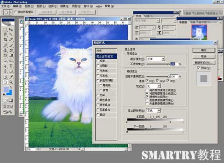

  3、双击图层缩略图,打开图层样式对话框,调整混合颜色带参数如图:
Photoshop抠图完全攻略
图33

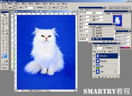

  4、再复制背景层一份,并置于顶层。
Photoshop抠图完全攻略
图34

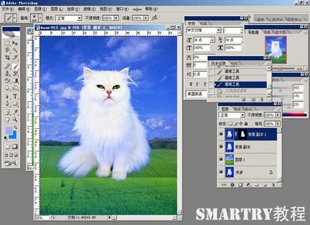

  7、还是运用颜色替换,除去杂色,得到一只可爱的白猫。
Photoshop抠图完全攻略
图37

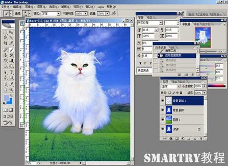

  8、细微处改变画笔大小进行微调,得到最终效果图:
Photoshop抠图完全攻略
图38

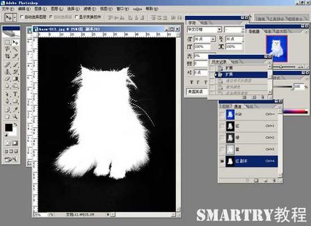

  方法四:

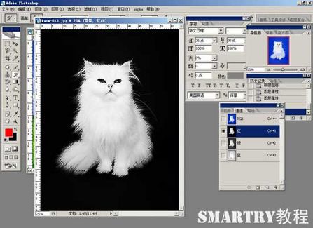

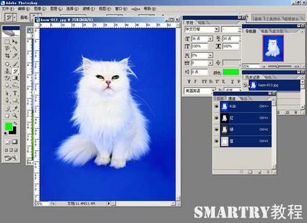

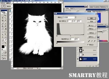

  1、在通道面板里,通过观察比较发现,红通道的对比最为强烈,因此复制一份。Ctrl+L,调整色阶。
Photoshop抠图完全攻略
图39
  2、用画笔把整个猫身内部涂白。
Photoshop抠图完全攻略
图40
  3、按住Ctrl单击红色通道,得到选区。适当调整选区范围,可利用选择/扩大选取或选择/修改/扩边。
Photoshop抠图完全攻略
图41

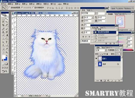

  4、Ctrl+J,得到图层1,这就是我们想要的图像。
Photoshop抠图完全攻略
图42

  5、同样进行颜色替换调节一下。
Photoshop抠图完全攻略
图43

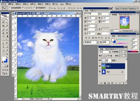

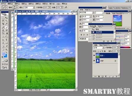

  6、拖入背景图片,进行观察调整。
Photoshop抠图完全攻略
图44

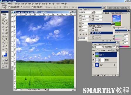

  7、把背景图片放到下一层,再进行细部调整。
Photoshop抠图完全攻略
图45
