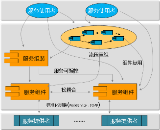

服务 (如WebService,SCA/SDO) 不同企业之间,全球复用,动态可配置
  为了解决这个问题,发明了组件(或者叫控件),如MS操作系统下的DLL组件。组件将复用提升了一个层次,因为组件可以在一个系统内复用(同一种操作系统),而且是动态、运行期复用。这样组件可以单独发展,组件与组件调用者之间的耦合度降低。
  为解决分布式网络计算之间的组件复用,人们发明了企业对象组件,如(COM+, .NET, EJB等),或者叫分布式组件。通过远程对象代理,来实现企业网络内复用,不同系统之间复用。
  传统中间件的核心是组件对象的管理。但分布式组件也是严重依赖其受控环境,由于构件实现和运行支撑技术之间存在着较大的异构性,不同技术设计和实现的构件之间无法直接组装式复用。
  而现代中间件的发展重要趋势就是以服务为核心,如WebService, SCA/SDO等。通过服务,或者服务组件来实现更高层次的复用、解耦和互操作,即SOA架构中间件。
  因为服务是通过标准封装,服务组件之间的组装、编排和重组,来实现服务的复用。而且这种复用,可以在不同企业之间,全球复用,达到复用的最高级别,并且是动态可配置的复用。

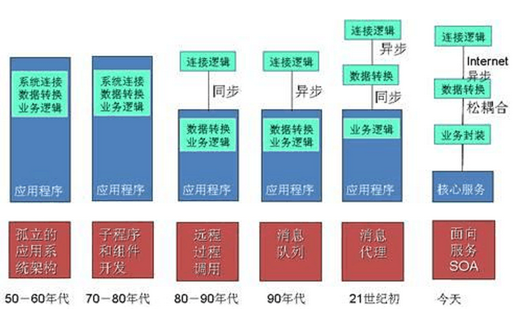

  • 耦合关系
  基于SOA架构的中间件,在松耦合解耦过程也发展到了最后的境界。传统软件将软件之中核心三部分——网络连接、数据转换、业务逻辑全部耦合在一个整体之中,形成铁板一块的软件,牵一发而动全身,软件就难以适应变化。分布式对象技术将“连接逻辑”进行分离,消息中间件将“连接逻辑”进行异步处理,增加了更大的灵活性。消息代理和一些分布式对象中间件将数据转换也进行了分离。而SOA架构,通过服务的封装,实现了业务逻辑与网络连接、数据转换等进行完全的解耦。
软件技术的不断解耦的过程

基于服务的中间件
  总之,服务化体现的是中间件在完整业务复用、灵活业务组织方面的发展趋势,其核心目标是提升IT基础设施的业务敏捷性。因此,中间件将成为SOA的主要实现平台。
