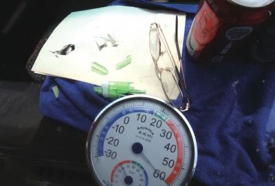

打火机放在车内5分钟爆裂。
【过程】
3物品置于温度超60℃的车内暴晒一上午后观察
将这些物品放置在一辆报废的普通轿车内进行实验。实验当天,室外气温为37℃。实验用汽车经过一上午的暴晒之后,车内温度达到60多℃。我们将以上物品,放置在车内,对其进行观察。
【结论】
打火机放车内5分钟即爆裂 碳酸液体开盖易喷溅
打火机:放置5分钟就发生爆裂。爆裂瞬间,外壳四溅。

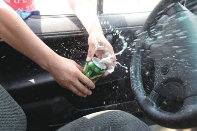

听装啤酒:未发生爆裂,但打开后瞬间会喷出十几厘米高水柱。
化妆品香水:未发生爆裂。
啤酒高温暴晒后打开,极易喷洒。
