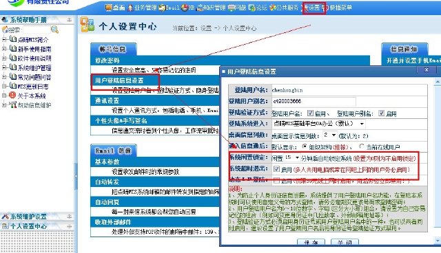

飘逸(94528218)  9:34:17
同志们,谁知道oa
打开第二个窗口就提示超时,是什么原因
就必须再次登录
点晴客服(1071289759)  9:35:39
是你复制网址到其他地方打开吧?
飘逸(94528218)  9:36:20
我换了两个浏览器都是这样
你的意思是换台电脑?
_勿忘心安゛°(490003666)  9:37:01
连接超时还是登陆超时
点晴客服(1071289759)  9:37:14
是点击OA中的链接自动打开的新窗口提示超时退出?还是你复制网址到其他IE浏览器窗口打开超时?
飘逸(94528218)  9:37:20
登录超时
点晴客服(1071289759)  9:37:27
第一种不正常,第二种正常
_勿忘心安゛°(490003666)  9:37:29
设置问题
飘逸(94528218)  9:37:48
第一种情况
点晴客服(1071289759)  9:37:55
这个第二个窗口是怎么产生的?
飘逸(94528218)  9:38:09
直接点击就弹出的
点晴客服(1071289759)  9:38:15
哦
飘逸(94528218)  9:38:23
并且不能发布文件
_勿忘心安゛°(490003666)  9:38:26
飘逸(94528218)  9:38:34
一发布也是超时
点晴客服(1071289759)  9:39:07
不要勾选上图中那个超时退出即可
