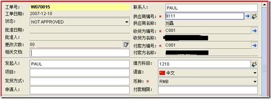

3.更新工单
1. 输入工单基本信息
  • 相关文档:和同编号
  • 联系人:工单负责人
  • 供应商编号:可以更改添加界面输入的供应商编号
  • 发起人:工单创建者
  • 项目:项目编号
  • 申请人:申请创建工单者
  • 币种:选择币种

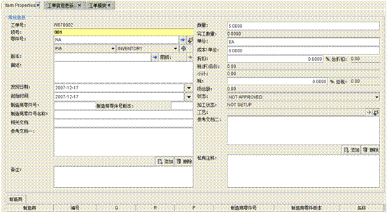

在零件号出输入NA和需求的数量,点击添加按钮图片,
进入工单项界面:
输入“发货日期(工单完成日期)”,“起始日期(工单开始日期)”,“相关文档(生产编号)”,点击“确定”,完成工单项的修改
然后在工单更新界面,点击提交。工单创建完成。

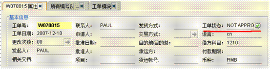

3. 批准工单:
只有具有审批权限的员工能审批工单
新建工单都为“未审批NOT APPROVED”状态,审核后变为“打开OPEN”状态
点击工单属性界面右上角的“工单状态”右边的图片审核工单
未审核的工单不会对系统的在购数(OnHand)产生影响,而且后续的工单排产,工单发料,工单收料都无法进行

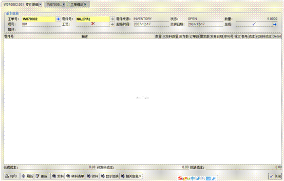

4. 修改工单的零件明细:
进入工单属性界面,点击工单项表格中的“零件明细(Part Detail)”,进入工单零件明细界面
在工单零件明细界面点击“更新”,进入“更新零件明细”界面

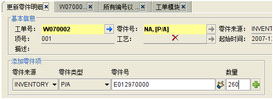

在零件号处添加需要的物料,数量,点击“添加”按钮,进入“更新零件项”界面
在“更新零件项”界面,输入“数量(不能小于发料数量)”,在此输入的零件号和数量就是我们需要的易耗品及其数量。

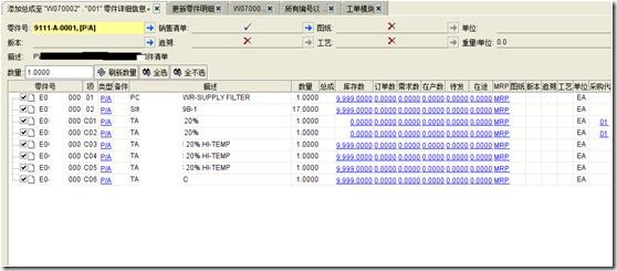

如果需要的是易耗品是一个总成,可以在添加总成项出输入总成号,并点击右边的箭头:
出现如下界面:
点击“确定”可以把该总成下的所有项添加上。

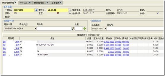

返回“更新零件明细”界面后,如下图:
可以看到已经添加了项,点击“确定”,完成易耗品工单零件明细流程,更新后,回到工单界面,进入工单详细界面,点击工单项表格中的“领料清单”,打印领料清单即可领料。
