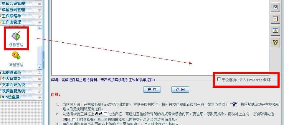

∵火狼(540179905) 08:54:34
流程设计的时候是不是没有自动判断呀
∵火狼(540179905) 08:55:20
比如请假 1天到部门经理
           大于一天小于2天 到中心负责人
 ··time-win(775984609) 08:57:23
自己设计
点晴客服8(1071289759) 08:57:49
要自己设计才行,样本参见点晴官网在线试用网站,启用javascript高级选项:
∵火狼(540179905) 08:58:47
好的我试试
∵火狼(540179905) 09:01:14
有没有这方面的实例呀
∵火狼(540179905) 09:01:18
做个参考
点晴客服8(1071289759) 09:02:49
访问点晴官网http://www.clicksun.cn,里面的工作流管理模块有几个现成的例子。

∵火狼(540179905) 12:00:07
javascript 不是太懂 有没有成型的实例呀
∵火狼(540179905) 12:00:13
坐下参考
点晴客服8(1071289759) 12:02:48
里面有多个实例啊

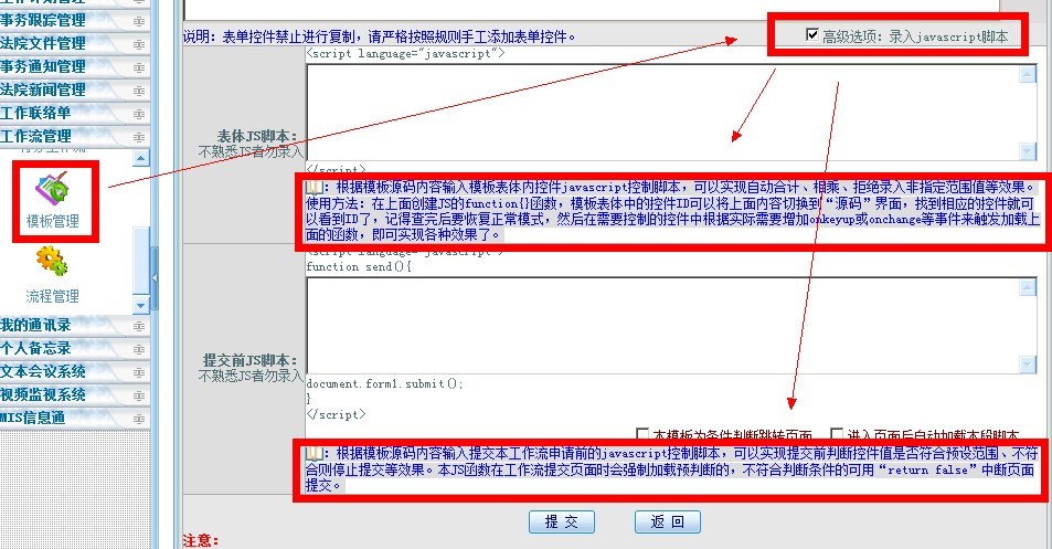

∵火狼(540179905) 12:13:32
我看了下 在线的那个自动的貌似不好用呀
品味@_@人生(8513903) 12:19:39
那是你没看明白透彻,很好用的,管理员设置是麻烦一点,但用户层面是很简单的,例如请假单,用户层面只看到一个请假单就够了,可以根据用户的部门、请假天数、报销金额、时间等各种条件自动判断跳转的。
品味@_@人生(8513903) 12:21:17
品味@_@人生(8513903) 12:21:49
完全开放了javascript脚本,所以可以实现各种特殊的要求。
∵火狼(540179905) 12:22:56
在线的那个自动判断的javascript 是好用的么
∵火狼(540179905) 12:23:16
对 javascript不太熟悉
品味@_@人生(8513903) 12:24:00
∵火狼(540179905) 12:24:32
对就这两个是好用的么
品味@_@人生(8513903) 12:26:31
其他还有啊

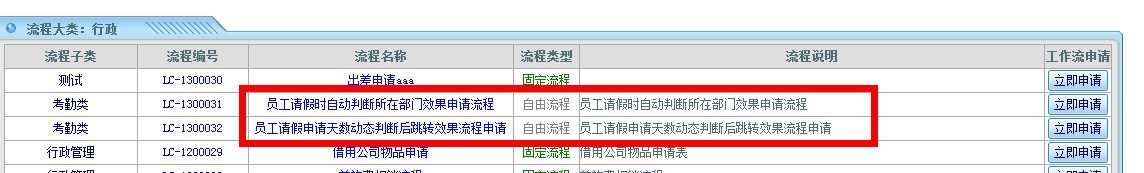

点晴客服8(1071289759) 15:21:58
哦,跳转流程后的页面查看地址的方法:
工作流申请页面的对应地址
点晴客服8(1071289759) 15:22:19
javascript:openwin('workflow_add.asp?flow_code=LC-1200014');
取出其中的workflow_add.asp?flow_code=LC-1200014就行了
点晴客服8(1071289759) 15:23:10
右键复制对应流程的快捷方式

点晴客服(1071289759) 18:47:36
刚刚发布了昨天一个群友提到的多条件复杂判断的工作流申请问题的解决方案补丁:
增加了工作流申请页面的隐藏和显示设置,管理员可以启用JavaScript高级功能实现各种多条件复杂判断的申请流程了,例如:申请用户自动判断部门、根据申请金额自动选用对应的申请流程等。
进入工作流模块后系统会自动提醒升级的,如果没有工作流应用的用户,可以不用升级。

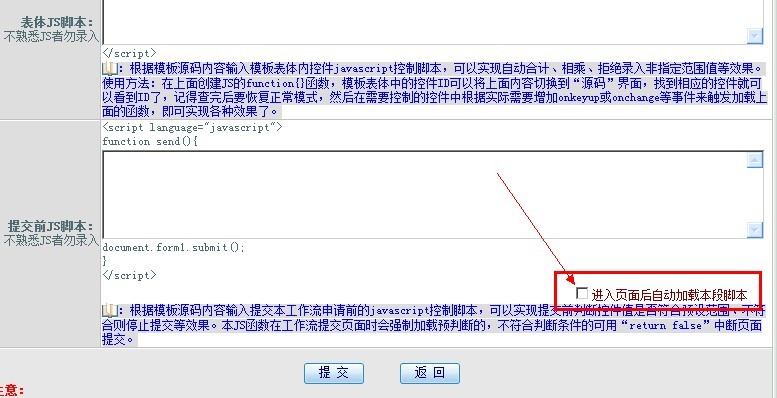

点晴客服8(1071289759) 21:21:44
@ 陶
点晴客服8(1071289759) 21:26:52
@ 陶
在“提交前JS脚本”中输入以下脚本、并勾选上面的“进入页面后自动加载本段脚本”,就可以实现自动判断申请用户所在的部门然后自动跳转到正确的申请页面了:
var dept=document.getElementById('CS2').value;
if(dept=="网络部"){document.location.href='workflow_add.asp?flow_code=LC-1300006';return false;}
if(dept=="财务部"){document.location.href='workflow_add.asp?flow_code=LC-1300007';return false;}
if(dept=="财务部"){document.location.href='workflow_add.asp?flow_code=LC-1300008';return false;}
点晴客服8(1071289759) 21:29:05

点晴客服8(1071289759) 21:34:46
这种多条件的判断流程使用时的小技巧:
1、真正的申请页面为了防止用户混淆,应该在流程设计的时候设置为对用户隐藏;
2、设计跳转页面流程的时候,应该选用“自由流程”,然后在申请权限中锁定可以申请这些流程的用户所在的部门或岗位,就可以实现比较好的效果了。
点晴客服8(1071289759) 22:20:07
@ 陶
在点晴在线系统中有一个例子(员工请假时自动判断所在部门效果),下面是javascript代码,看看吧:
var alert_msg=0;
var dept=document.getElementById('CS1').value;
if(dept=='研发中心'){document.location.href='workflow_add.asp?flow_code=LC-1300026';alert_msg=1;}
if(dept=='生产中心'){document.location.href='workflow_add.asp?flow_code=LC-1300024';alert_msg=1;}
if(dept=='总经办'){document.location.href='workflow_add.asp?flow_code=LC-1200028';alert_msg=1;}
if(alert_msg==0){alert('您所在的部门未被设定可以使用本流程申请,请联系系统管理员。')}

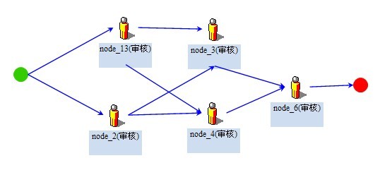

超载(81606860) 10:12:41
我的意思是第一次审核(2或13,同级并列),能否若13审核后,进入下次审核,而2不用再填审核意见直接跳过或是认为审核同意(现在可进入下面审核,但2依旧要审核或者补审)
点晴客服8(1071289759) 10:14:36
@超载
看不明白你的流程图,总之复杂的流程建议简化成多个流程来执行,可以启用javascript来设定一些自动跳转的判断。
