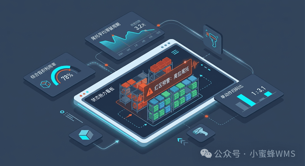

落地效益评估与核心监控指标
引入混托与拆包精细化控制后,评估体系应兼顾空间收益、周转效能与操作代价三个维度:
  • 综合容积利用率:
    定义为全部在库物料的物理体积总和除以有效货位额定总容积所得的比率。精细化控制实施后,立体库容积利用率通常由传统的百分之五十五至六十提升至百分之七十五至八十二。
  • 高位尾托占比:
    定义为高位货架中容积率低于百分之三十的托盘数占高位在存总托盘数的比例。该指标需严格控制在百分之五以下,超期尾托必须强制下迁。
  • 尾托平均滞留周期:
    统计尾托从生成到被彻底并托或拣空的总时长均值。尾托在高位及平库的平均周转时间应控制在三十六小时以内。
  • 拣选位账实一致率:
    由百分之百减去拆零拣选位动碰盘点差异次数占总动碰次数的比例计算得出。该指标的控制目标应保持在百分之九十九点九二以上。
  • 单操作动作扫码比:
    定义为并托或拆零作业中有效扫码次数与实际转移物料箱数的比值。合理范围应保持在一点二至一点五之间。
必须特别指出,单操作动作扫码比并非越严密、扫码次数越多越好。仓储管理设计存在一个普遍陷阱:系统架构师为了追求绝对合规,在手持端叠加了库位码、托盘码、外箱码、单品码的多重扫描验证。但在每天作业上千件的现场,单次动作多加两道扫描,相当于每个操作工每天要在嘈杂的环境中额外做上千次抬臂扫码动作。这不仅导致工人单位小时拣选件数断崖式下跌,还会引发反向博弈——工人为了逃避繁复操作,会将常用库位码或托盘码抄在纸条上随身携带直接扫描,导致系统所有防呆设计彻底沦为空架子。因此,将扫码比压制在一点五以内,是通过合并复合条码技术在现场人效与防呆精度之间取得的平衡。
运营管控中心:碎片库存看板
仓库控制中心需建立碎片库存看板,重点实施三类监控:对于在高位货架停留超过七十二小时且容积率低于百分之二十五的托盘标为红区预警,优先下发夜间自动化并托任务;对于处于动碰锁状态超过三十分钟无作业心跳的库位标为黄区预警,提示调度员介入核实;对于一小时内连续触发拆零补货超过三次的拣选位标为蓝区预警,提示安全库存阈值设置过低,需扩增拣选货位规格或调整补货参数。
