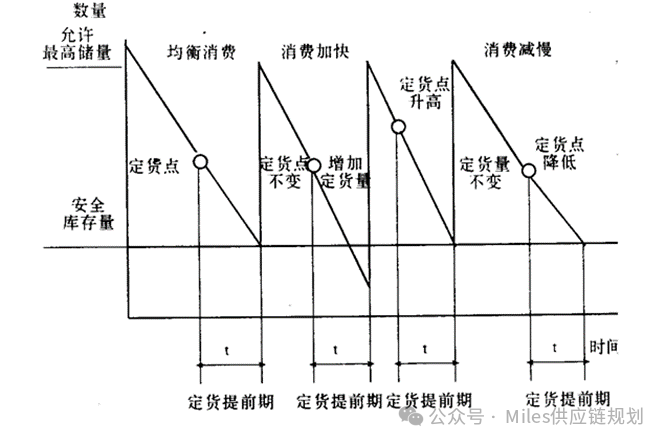

下图就是这些情形的一个图示化展示。
综上所述,向后看的、传统的ROP订货点策略只适用于物料需求或者消耗均衡的场景。如果需求不均衡,变动很大,ROP订货点策略就很难应对,即使使用了安全库存,也无法很好地解决什么时候订货的问题,而且常常导致大量的多余库存。
