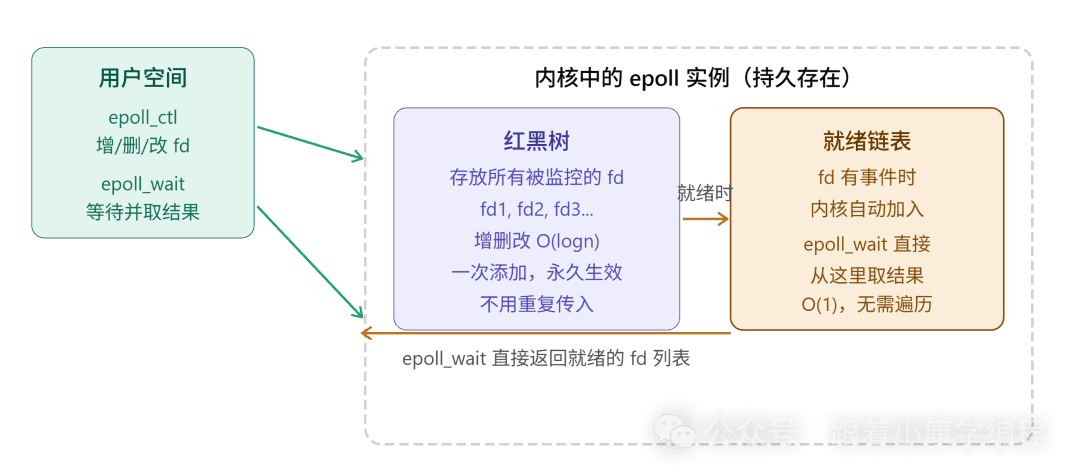

第四步:epoll——把监控关系存在内核里
2002 年,Linux 2.5.44 引入了 epoll。
epoll 的设计思路彻底不同:在内核里维护一个持久的数据结构,专门存放你关心的 fd 和监控事件。不用每次调用都重传,只需要增删改查。
epoll 的三个接口:
// 第一步:创建一个 epoll 实例(在内核里),返回一个 epfd
int epfd = epoll_create(1);
// 第二步:把感兴趣的 fd 加入 epoll(只需要加一次)
struct epoll_event ev;
ev.events = EPOLLIN;
ev.data.fd = fd1;
epoll_ctl(epfd, EPOLL_CTL_ADD, fd1, &ev);  // 增
epoll_ctl(epfd, EPOLL_CTL_DEL, fd2, NULL); // 删
// 第三步:等待事件发生
struct epoll_event events[64];
int n = epoll_wait(epfd, events, 64, -1);
// 关键:epoll_wait 直接返回就绪的 fd,不用遍历!
for (int i = 0; i < n; i++) {
    // events[i].data.fd 就是就绪的那个 fd
    handle(events[i].data.fd);
epoll 内部有两个关键数据结构:
红黑树:存放所有被监控的 fd,增删查改都是 O(log n)。用 epoll_ctl 加入一次,内核永久记住,不用每次重传。
就绪链表:当某个 fd 有事件发生时,内核通过回调机制,把这个 fd 直接加入就绪链表。epoll_wait 只需要从就绪链表取,有几个就绪就返回几个,O(1),完全不需要遍历所有 fd。

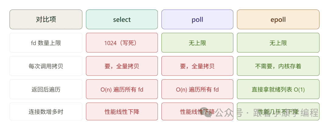

第五步:三者的差距,一张图看懂
连接数一万以下,三者差距不大。连接数上 10 万,select 和 poll 直接趴下,epoll 依然游刃有余。
这就是为什么 Nginx、Redis、各种高并发服务器都基于 epoll。

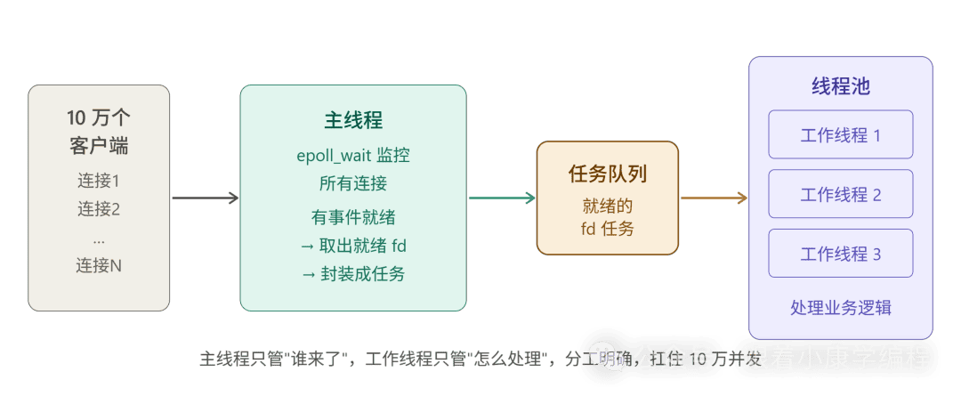

第七步:epoll + 非阻塞 IO + 线程池——高并发服务器的标准架构
有了 epoll,高并发服务器的完整架构就清晰了:
这套架构就是大名鼎鼎的 Reactor 模式,Nginx、Redis、Netty 底层都是这个思路。
一个主线程用 epoll 管理所有连接,几个工作线程处理实际业务,轻松扛住 10 万甚至百万并发。
最后:把整条演化线串起来
原始轮询:CPU 空转,无脑检查所有连接,浪费严重
    ↓ 把检查工作交给内核
select:内核帮你监控,有事件再通知
    ↓ fd 上限 1024,每次拷贝,返回后还要遍历
poll:去掉 1024 上限
    ↓ 拷贝问题和遍历问题依然存在,连接数大了性能崩
epoll:内核持久存储 fd(红黑树)+ 就绪链表
    ↓ 不用重复拷贝,返回直接就是就绪 fd,O(1) 获取
epoll + 非阻塞 IO + 线程池 = Reactor 模式
    ↓ 高并发服务器的标准基础设施
