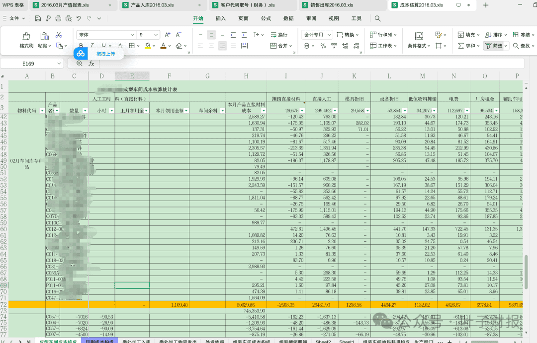

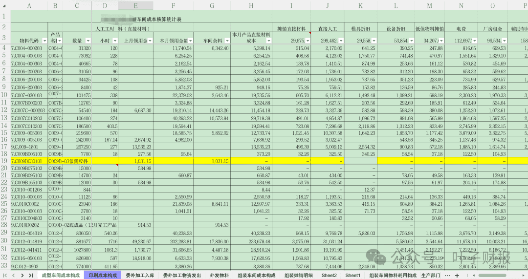

此时核算前要建立好成本核算表,内容要包括,产品名称,料、工时分摊率,费用分摊标准等。(后面附上成本表明细参考)
2、直接人工归集:按工单号,产品名称(成本对象)归集生产人员的工资,工资按成本对象的耗用工时×工时单价。编制总账凭证:生产成本--基本生产成本--直接人工工资。
3、制造费用归集:按车间归集,生产作业一般分为注塑车间,印刷车间,组装车间。按车间的水电费,折旧费,机器维修费,车间管理人员的工资,合计金额,编制总账凭证:生产成本--制造费用。
做总账凭证时,按汇总的金额和数量为记账凭证的附件等,总账金额一定要跟汇总到成本核算表的金额一致。
