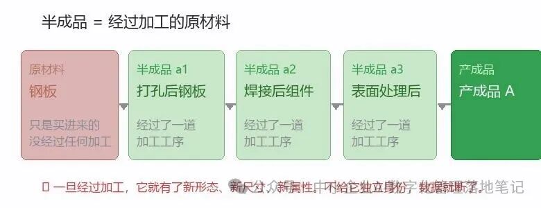

很多人把半成品想复杂了。定义其实很简单:
半成品 = 经过加工的原材料。
一块钢板买进来,是原材料。把它切了、割了、打了孔、折了弯——只要它经历了一道加工工序,它就是半成品。
哪怕只是打了个孔、切了一段长度,它已经不再是"原材料"了。它有新的形态、新的尺寸、新的属性。
不给它一个独立的身份,数据就断了。

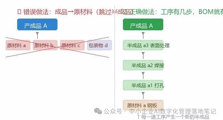

我发现很多工厂的系统里,BOM 是这么建的:
产成品 A = 原材料 a + 原材料 b + 原材料 c + 包装物 d
中间所有经过加工的环节,全部被跳过了。
但你真实的生产过程是这样的:
原材料 a → 打孔(半成品 a1)→ 表面处理(半成品 a2)→ 组装(产成品 A)

有人问我:"BOM 要建几层才合理?"
我说:你的工艺有几步,BOM 就有几层。
  • 来料切割 → 半成品1
  • 半成品1 → 打孔 → 半成品2
  • 半成品2 → 焊接 → 半成品3
  • 半成品3 → 表面处理 → 产成品
每一道工序产生一个新的半成品,BOM 就多一层。
如果一个工厂只有一道工序(比如单纯的钢材切割),那它的 BOM 就只有一层——原材料 → 产成品。这没问题。
但如果你的产品要经过冲压、焊接、喷涂、组装……你却只建了一层 BOM,那这个系统就是在自欺欺人。
