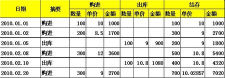

一、移动加权平均法
    时值一每次进货的成本加上原有的库存存货的成本,除以每次进货数量加上原有库存存货的数量,据以计算加权平均单位成本,作为在下次进货前计算各次发出存货成本依据的一种方法。
二、计算公式如下:
    1.存货单位成本=(原有库存存货的实际成本+本次进货的实际成本)/(原有库存存货数量+本次进货数量)
    2.本次发出存货的成本=本次发出存货数量*本次发货前的实际成本
    3.本月月末库存存货成本=月末库存存货的数量*本月月末存货单位成本
     采用移动平均法能够使企业管理当局及时了解存货的结存情况,计算的平均单位成本以及发出和结存的存货成本比较客观。但由于每次收货都要计算一次平均单价,计算工作量较大,对收发较频繁的企业不适用。

移动加权平均(100*10+300*12)/(100+300)=11.5
      4600-11.5*180=2530
      (2530+200*13)/(220+200)= 12.21
