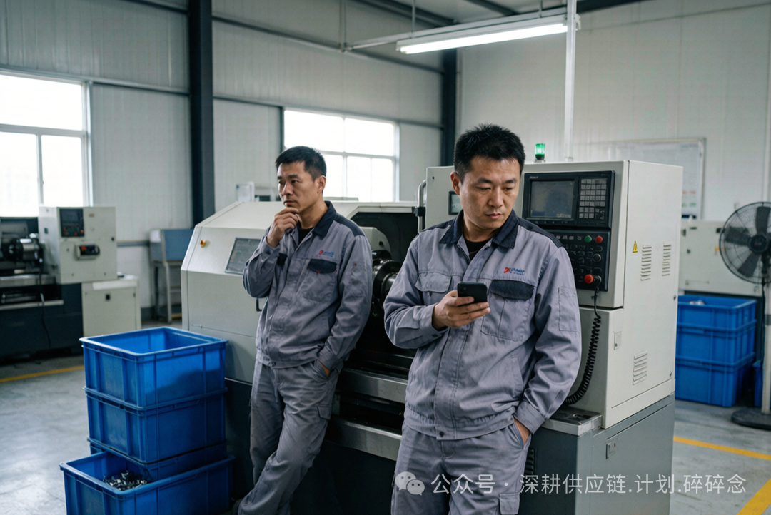

老周的电话准时打过来:"3号线停了,等那批销轴。"

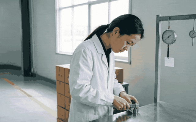

我第一反应是打开系统查库存——有货,258 件,够本周两张工单。跑去仓库一看,货确实在,堆在待检区的黄线里边,检验单还没签字。质检说昨天下午到的,检具在别的批次上占着,最快中午。
于是三个人在待检区门口站了十分钟。产线停了两个半小时,五个工人在旁边擦机台。
这种事,一年得来多少回?
后来复盘,我把那周的齐套报表拉出来看,数字是 92%。可实际能开工的工单,六成都不到。报表没骗人,是我们对"齐套"这两个字的理解,从一开始就是错的。
机台亮着灯却不转,五个人在旁边擦机台——缺料的成本从来不只是那几个零件

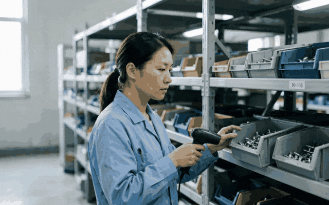

分母的坑:BOM 是旧的。 工程变更(ECN)发下去了,图纸改了,生产 BOM 还是上个版本。你按老 BOM 算出来的 100%,到现场发现少了两个新增件。这种缺料很要命,因为你事先根本不知道自己缺。 分子的坑:账面有 ≠ 可以用。 这才是大头。系统里那个库存数,至少要扣掉七类东西:
  1. 待检未放行的(我开头踩的就是这个)
  2. 判不合格、冻结、待处理的
  3. 已经被别的工单预留、占用的
  4. 呆滞料、超期料、批次已过有效期的
  5. 采购在途、还没入库的
  6. 外协发出去、还没回冲的(做外协多的厂,这一栏经常是笔糊涂账)
  7. 车间已领未用、躺在线边库的
我们后来干了一件很土但很有用的事:把"可用库存"在 ERP 里做成一个写死的公式,白纸黑字写进制度,谁都不许自己心里另算一套账。就这一步,齐套报表的可信度立刻上了一个台阶——虽然数字从 92% 掉到了 67%,难看,但真实。
难看的真数字,比好看的假数字有用一万倍。
假数字只会让你在开工那天才知道自己要挨骂。
待检区里躺着的料,系统里是“有”,现场是“不能用”

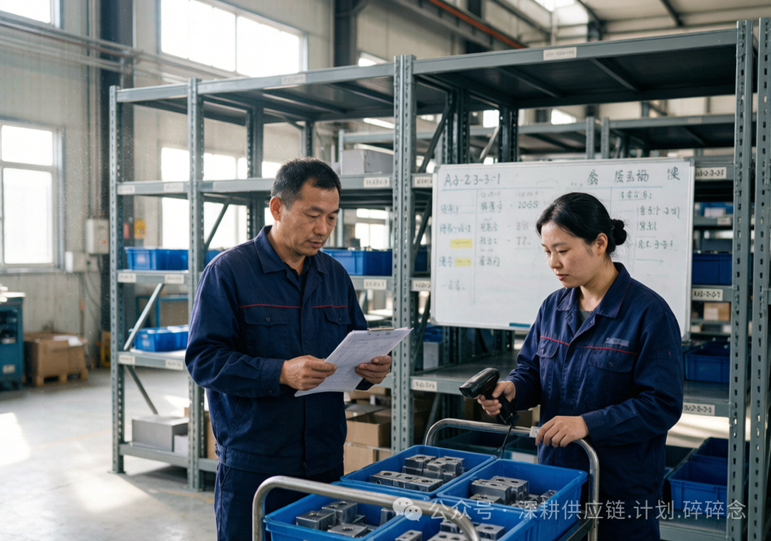

闸门过了,备料才有意义

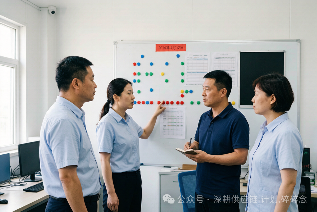

十五分钟,站着开,只过红色;再加一层颜色分级:
:影响本周开工,必须当天有动作
  • :影响下周,本周内要有明确到料日
  • 绿
    :有替代料,或者库存有富余,观察即可
每天早上一个 15 分钟的站会,计划、采购、仓库三家人到齐,只过红色。绿的黄的谁爱看谁看,站会上不聊。十五分钟,站着开,开完各自散。

料真正到线边的那一刻,齐套率才算兑现
