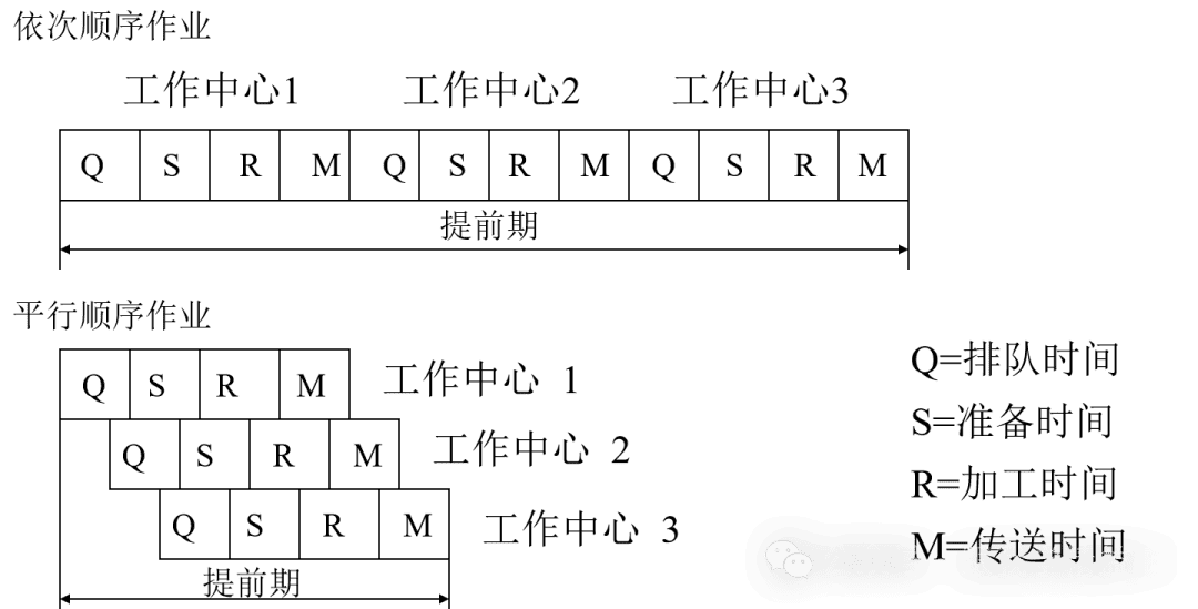

任务下达流程据概要:
在需要压缩生产周期的情况下,一般有以下措施:
1、串行改平行作业:通过设依次顺序作业中下道工序的排队时间Q为负值来实现
2、加工单分批:把原来一张加工单加工的数量分成几批,由几张加工单来完成,以缩短加工周期。每批的数量可以不同。采用加工单分批或分割只有在用几组工作中心能完成同样的工作时才有可能。每组工作中心需要有准备时间,准备时间增加了。
此外,还可能需要几套工艺装备,成本也会增加。有时,一道工序由一台工作中心完成 ,下一道工序分成由两组不同的工作中心加工,然后又由一台工作中心来完成第三道工序。
3、压缩排队、等待和传送时间。有人为设定和系统按设定的比例压缩两种处理方式。
4、替代工序或改变工艺
5、其它。如加班加点、调配人力。

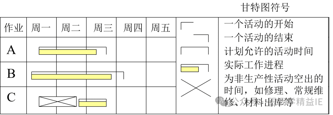

甘特图又叫作业进度计划表,可以用来帮助制定计划和跟踪作业。
甘特图是一种绘制任务的横道图,它不仅用于协调已计划好的活动,而且还用于项目计划的制定

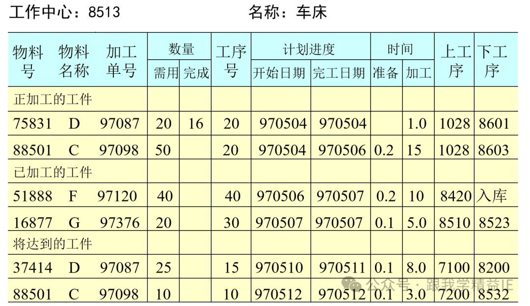

派工单
派工单(dispatch list)或称调度单,是一种面向工作中心说明加工优先级的文件,说明工作中心在一周或一个时期内要完成的生产任务。
说明哪些工作已经达到,应当什么时间开始加工,什么时间完成,计划加工时数是多少,完成后又应传给哪道工序。
说明哪些工件即将达到,什么时间到,从哪里来。
根据派工单,车间调度员、工作中心操作员对目前和即将到达的任务一目了然。

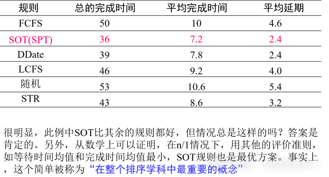

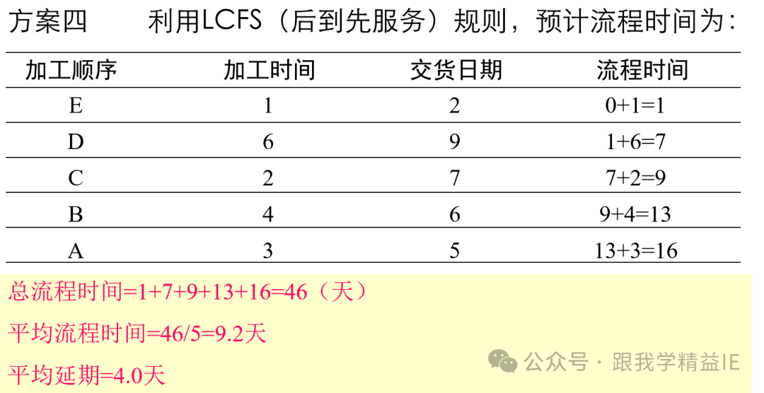

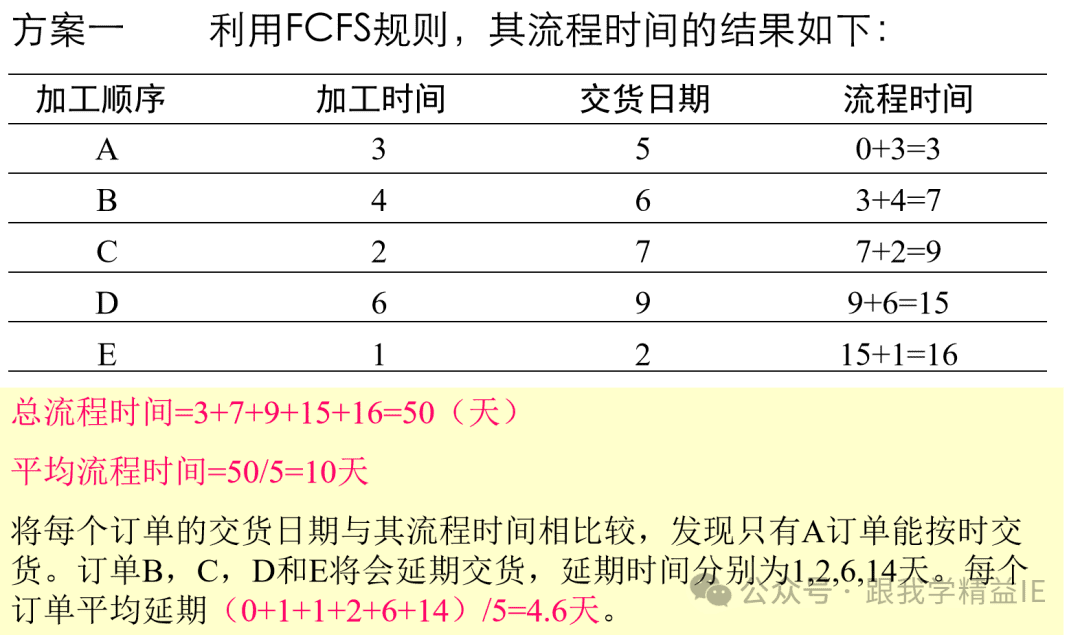

作业排序的优先规则
1 FCFS(先到优先):按订单送到的先后顺序进行加工.

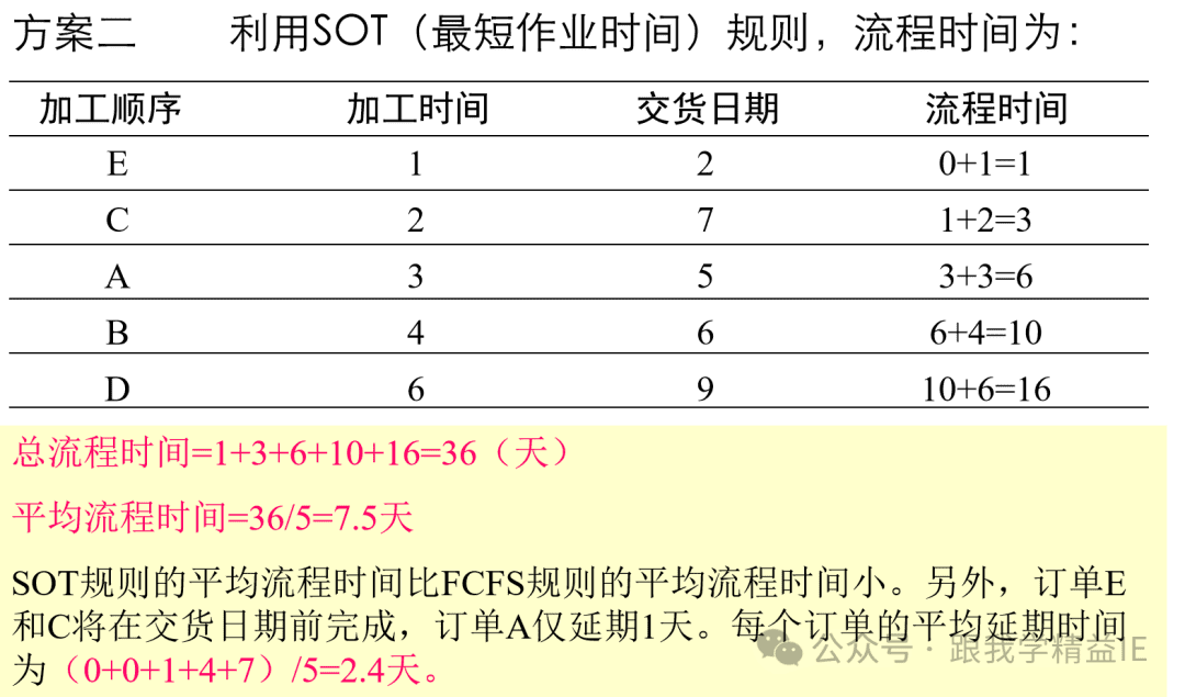

2 SOT(最短作业时间优先):这个规则等同于
SPT(最短加工时间)规则。

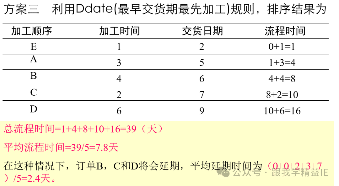

3 Ddate(交货期优先):最早交货期最早加工。

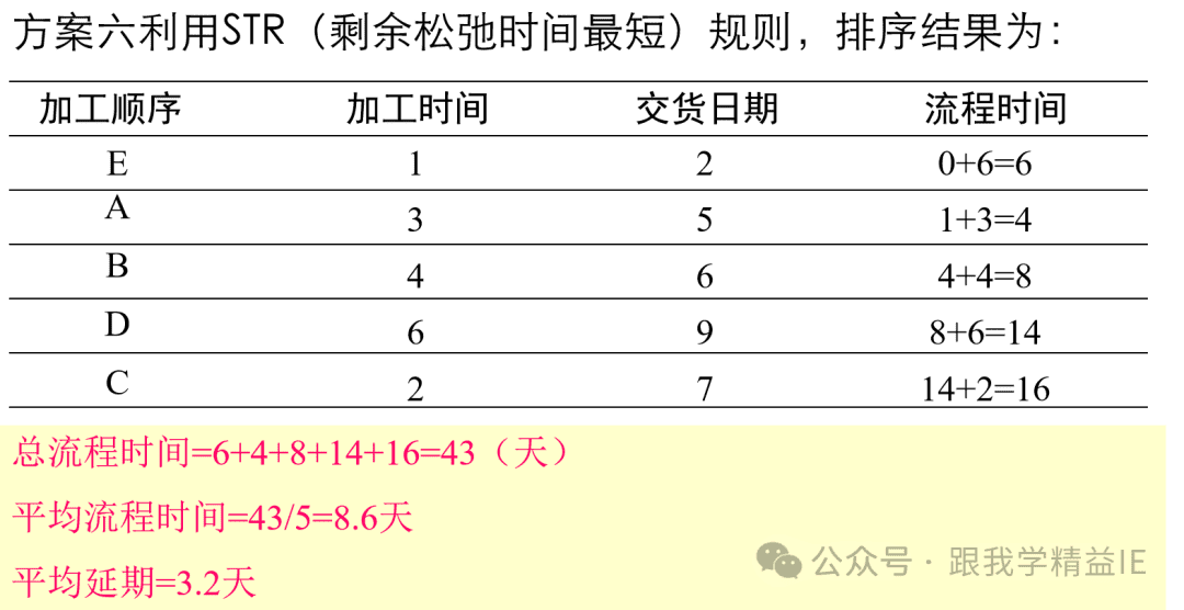

4. STR(剩余时间最短优先):
剩余时间是指交货期前所剩余时间减去加工时间所得的差值。

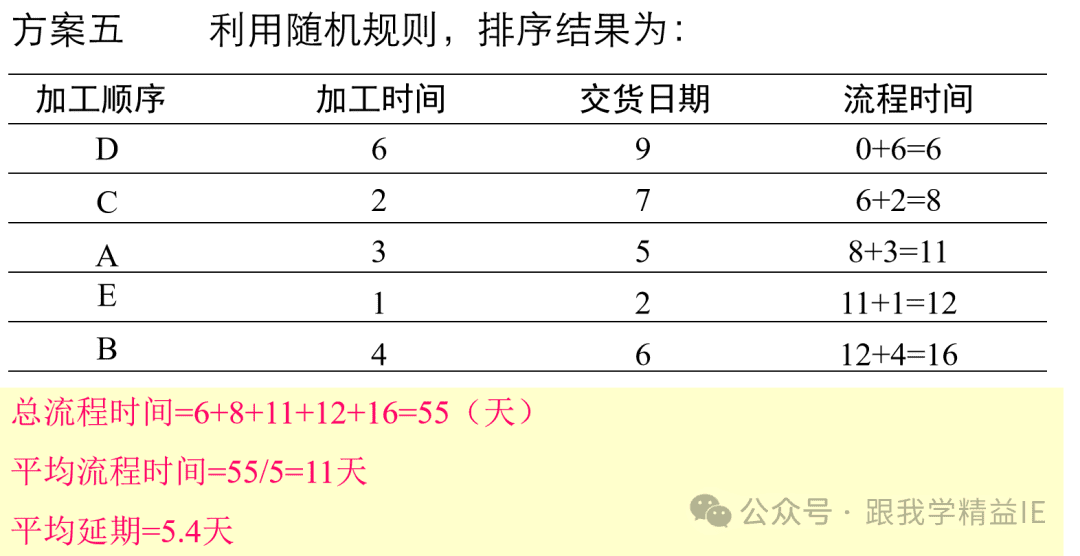

5.RAN(随机排序)
主管或操作工通常随意选择一件他们喜欢的进行加工。
6. LCFS(后到优先):该规则经常作为缺省规则使用。因为后来的工单放在先来的上面,操作人员通常是先加工上面的工单。

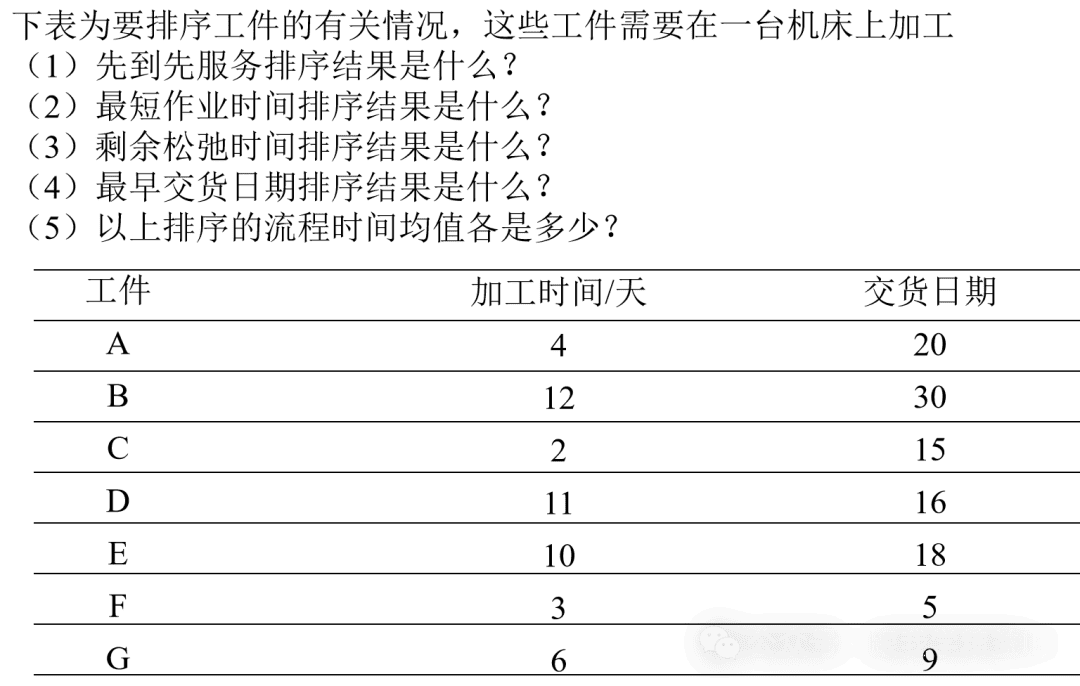

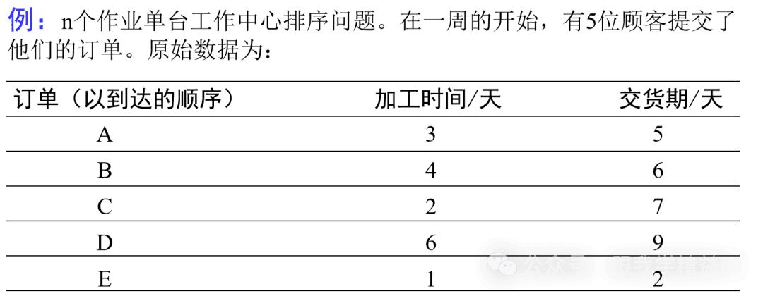

N个作业单台工作中心的排序
“n个作业——单台工作中心的问题”或“n/1”,理论上,排序问题的难度随着工作中心数量的增加而增大,而不是随着作业数量的增加而增大,对n的约束是其必须是确定的有限的数
优先调度规则比较:
