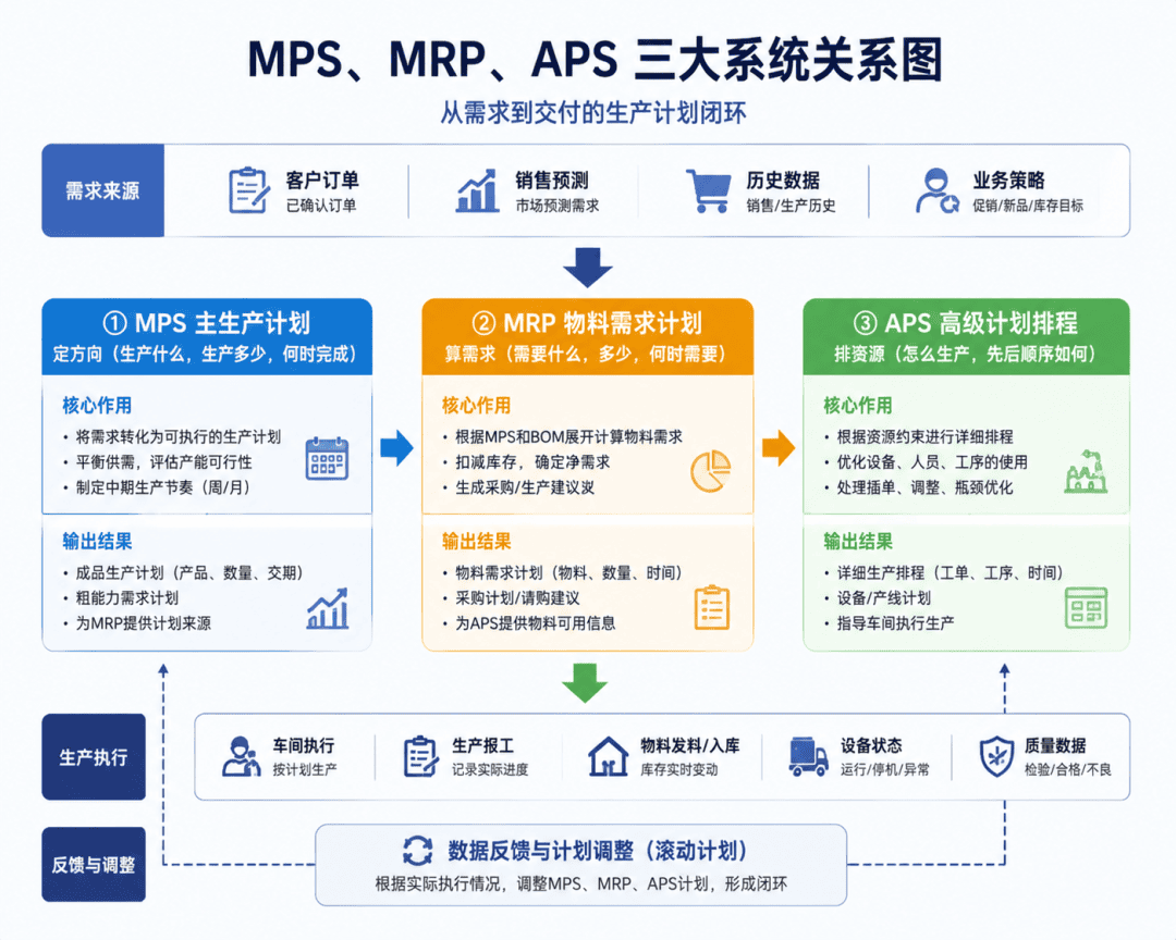

所以三者关系可以简单理解:
MPS:确定生产目标
MRP:拆解物料需求
APS:优化生产排程
最终形成:订单 → 计划 → 物料 → 生产执行 → 数据反馈
一个完整闭环。

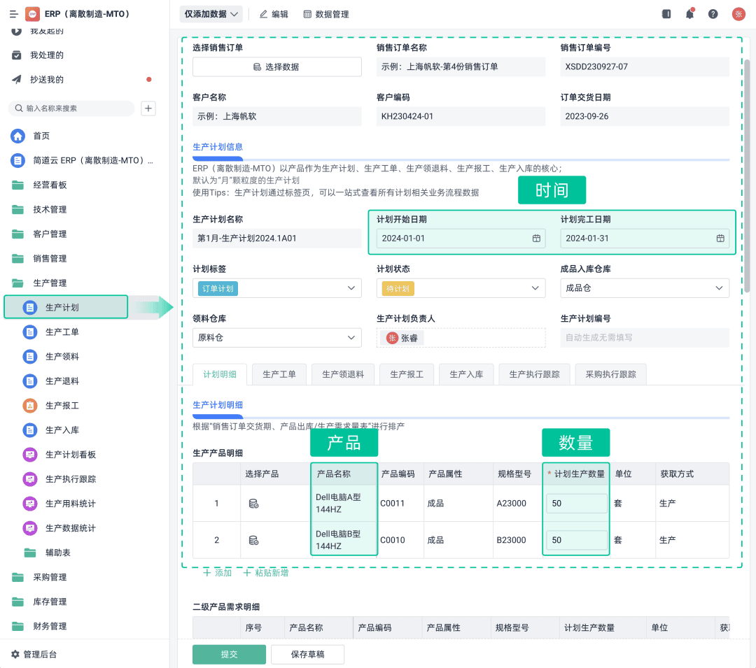

二、MPS:生产计划的大方向
MPS(Master Production Schedule),中文叫:主生产计划。
它解决的是:未来一段时间,公司到底生产什么、生产多少。
比如:客户订单来了,销售预测未来三个月市场需求。
  • 生产部门需要决定:
  • 第一周生产多少?
  • 第二周生产多少?
  • 哪些产品优先?
这就是MPS。
MPS主要关注:
  • 产品数量;
  • 生产周期;
  • 交付节奏;
  • 粗略产能匹配。
它通常不会细到:
  • 哪台设备生产;
  • 哪个工人操作;
  • 几点开始加工。
因为它关注的是:生产方向,而不是现场细节。

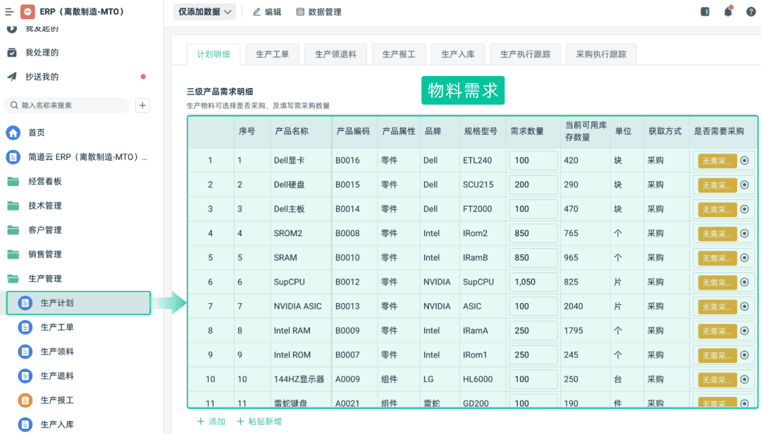

三、MRP:把订单变成物料需求
MRP(Material Requirements Planning),叫:物料需求计划。
它解决一个核心问题:生产这些产品,需要准备多少物料?
它的基本逻辑:
  • 订单数量
  • BOM物料清单展开
  • 扣除库存
  • 计算缺口
  • 生成采购和生产需求
比如:生产100台设备。
每台设备需要:10个螺丝、2个电机、1块控制板。
MRP会自动计算:
  • 需要1000个螺丝;
  • 200个电机;
  • 100块控制板。
然后判断:库存有没有?什么时候需要采购?

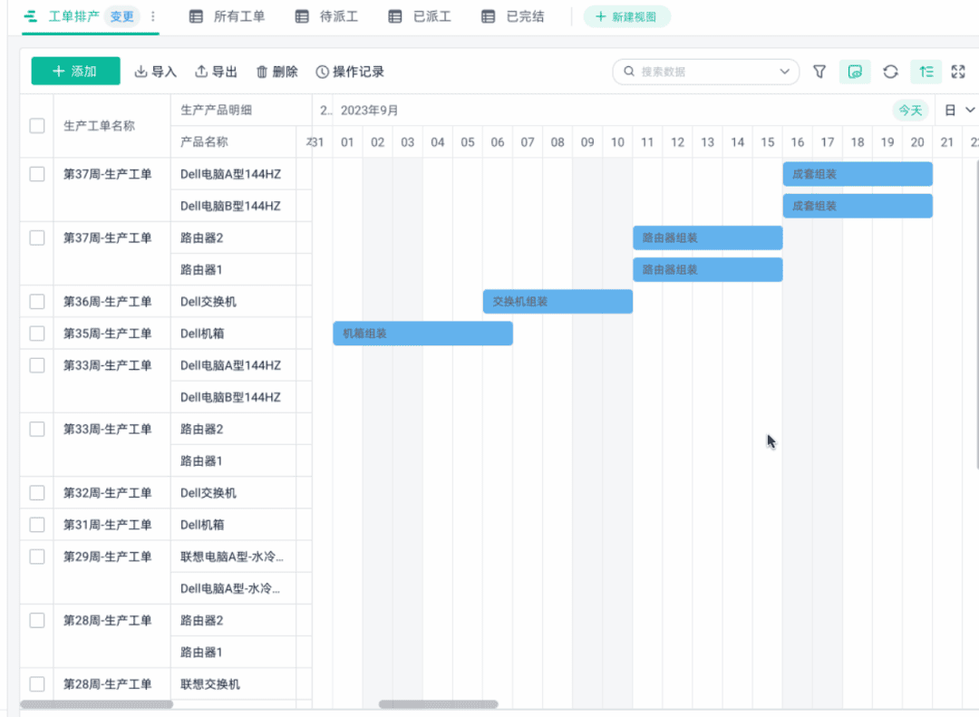

举个场景:现在有三个订单:
  • 订单A:明天交付。
  • 订单B:利润最高。
  • 订单C:工艺复杂。
但是:三张订单都需要同一台设备。
怎么办?靠人工经验,很容易混乱。
APS会根据规则计算:
  • 哪个订单优先;
  • 设备如何安排;
  • 什么时候开始;
  • 什么时候完成。

五、MPS、MRP、APS到底怎么配合?
真正成熟的生产计划体系,不是三选一,而是组合使用。
完整流程:
第一步:MPS确定生产目标
回答:
  • 生产什么?
  • 生产多少?
  • 什么时候交付?
第二步:MRP计算物料需求
回答:
  • 需要哪些材料?
  • 库存够不够?
  • 什么时候采购?
第三步:APS优化生产安排
回答:
  • 哪个订单先做?
  • 哪台设备生产?
  • 如何避免冲突?
第四步:现场执行反馈
生产过程中:
  • 完成多少?
  • 异常在哪里?
  • 设备是否正常?
  • 物料是否及时?
这些数据再次反馈给计划系统。
形成:计划—执行—反馈—调整。
