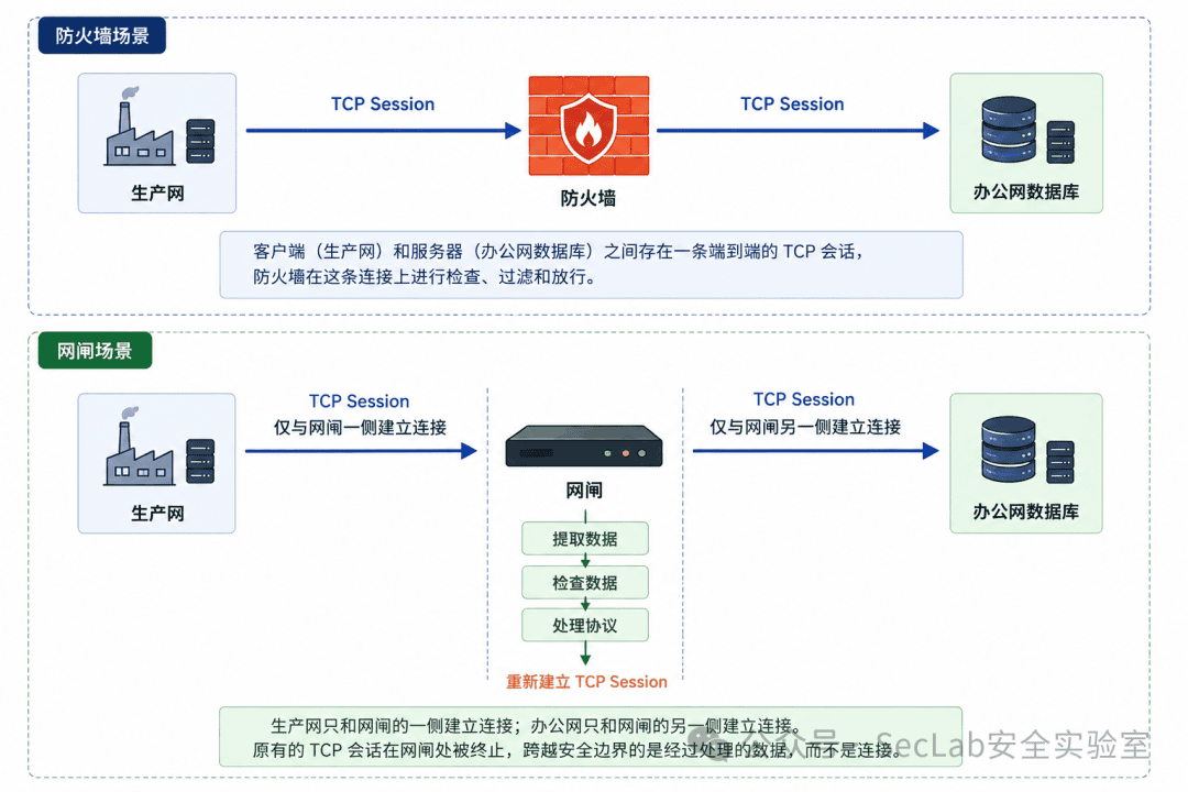

防火墙解决的不是隔离,而是安全互联
防火墙的基本前提是:
网络之间可以通信,但通信必须受控制。
比如一台客户端访问服务器,中间经过防火墙:
防火墙会根据策略检查流量,比如源地址、目的地址、端口、协议、应用、会话状态等。下一代防火墙还会加入 IPS、病毒检测、应用识别、URL 过滤。
但不管功能多复杂,它的基本模型没有变:
客户端和服务器之间仍然存在一条网络连接。
防火墙是在这条连接上做检查、过滤和放行。它的目标不是让网络彻底隔离,而是让网络能够安全互联。
这也是为什么防火墙适合大多数企业网络。
员工要访问办公系统,业务系统要访问数据库,服务器要对外提供服务。这些场景都不可能完全不通信。防火墙做的是在“需要通信”和“不能乱通”之间建立秩序。
所以,防火墙解决的是:
如何安全地建立连接。
网闸真正改变的,是把连接和数据拆开
网闸的思路不一样。
它的出发点是:
对高安全区域来说,网络连接本身就是攻击面。
所以网闸不是简单地把连接管得更严,而是尽量不让两个安全域之间存在端到端的 TCP 会话。
防火墙和网闸的场景里,通信可能是这样:
原来的 TCP 会话在网闸处终止。真正跨过安全边界的,不是 TCP 连接,而是经过处理后的数据。
这是理解网闸的关键。
连接和数据是两个不同的概念。
连接描述的是通信双方之间持续交换数据的关系。
数据描述的是实际传输的内容。
很多人会把“数据过去了”理解成“网络通了”。其实不是。
网闸最大的创新,不是多做了一层安全检查,而是把“连接”和“数据”拆开了。
防火墙允许连接存在,然后控制连接。
网闸取消端到端连接,只交换数据。
所以网闸不是“更严格的防火墙”,而是换了一套安全模型。

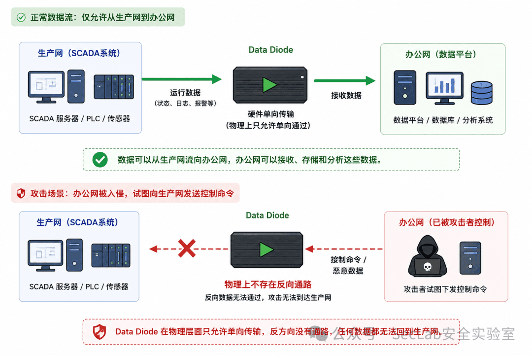

数据二极管:不要相信软件,而是相信硬件
网闸是不是已经做到极致了?
还没有。
网闸已经尽可能减少了攻击面,但它仍然是一套复杂系统。只要是复杂系统,就绕不开几个东西:
操作系统。
协议代理。
数据解析。
策略配置。
运维操作。
这些东西都属于软件世界。
而任何依赖软件实现安全的系统,都不可避免存在潜在风险。
软件会升级,会配置,会解析协议,也可能有漏洞和误操作。
所以数据二极管提出了一个更激进的想法:
不要依赖软件决定通信方向,而是让硬件决定通信方向。
数据二极管的价值不在于“软件策略更严格”,而在于硬件结构本身不具备反向传输能力。
它不是拒绝反向通信,而是没有反向通信能力。
这和防火墙、网闸的思路都不同。
防火墙依赖策略控制连接。
网闸依赖隔离交换切断连接。
数据二极管直接从硬件上固定通信方向。
三者不是替代关系
如果是普通企业网络,需要大量双向访问、业务系统互联、互联网出口控制,防火墙是基础设施。
如果是工业控制、涉密网络、关键基础设施,需要不同安全域之间交换数据,但不希望网络直接互通,网闸更合适。
如果是最高等级的单向传输场景,比如只允许生产数据上传,绝不允许外部命令返回高安全区,数据二极管更合适。
所以这三者不是简单替代关系。
防火墙不是落后设备。
网闸不是万能设备。
数据二极管也不是所有场景都适用。
它们解决的问题不同。
如果把网络安全的发展,看成一个不断减少攻击面的过程,那么可以这样理解:
防火墙解决的是:如何安全地建立连接。
网闸解决的是:如何在没有端到端连接的情况下交换数据。
数据二极管解决的是:如何让通信方向不再依赖软件,而由硬件决定。
防火墙是在门口查人,允许符合要求的人进入。
网闸取消了这扇门,改成传递柜,只允许经过检查的数据交换。
数据二极管则像投币口,入口存在,出口不存在,通信方向由硬件决定,而不是制度决定。
