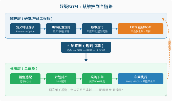

二、超级BOM谁来维护,谁来使用
超级BOM的维护者,是研发工程师。他们定义特征和选项,编写配置规则,负责超级BOM的版本迭代,选项增减,规则调整,都在这棵母树上完成。
超级BOM的使用者,覆盖了从销售到车间的全链路:
销售:在配置器上选配,生成客户订单BOM
计划:从订单BOM拆解排产计划,驱动MRP
采购:按子BOM的零件清单下采购订单
车间:拿到100%MBOM执行生产
一句话:研发维护BOM及其规则,全公司使用超级BOM。这个配置器就是那个"翻译器"—把产品逻辑翻译成每一台车的具体BOM。
