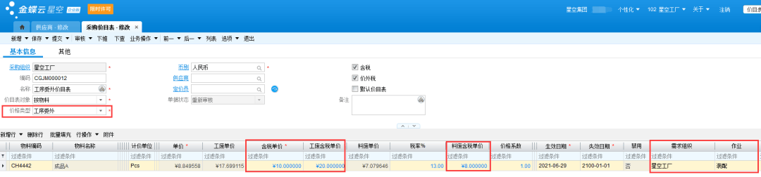

维护工序委外的采购价目表,如图2所示。价格类型选择工序委外,维护好含税单价、工废、料废的价格,并且维护好需求组织和作业,因为不同的工序作业对应的加工费不一样,所以工序委外的价目表一定要维护作业。
                                                  图2

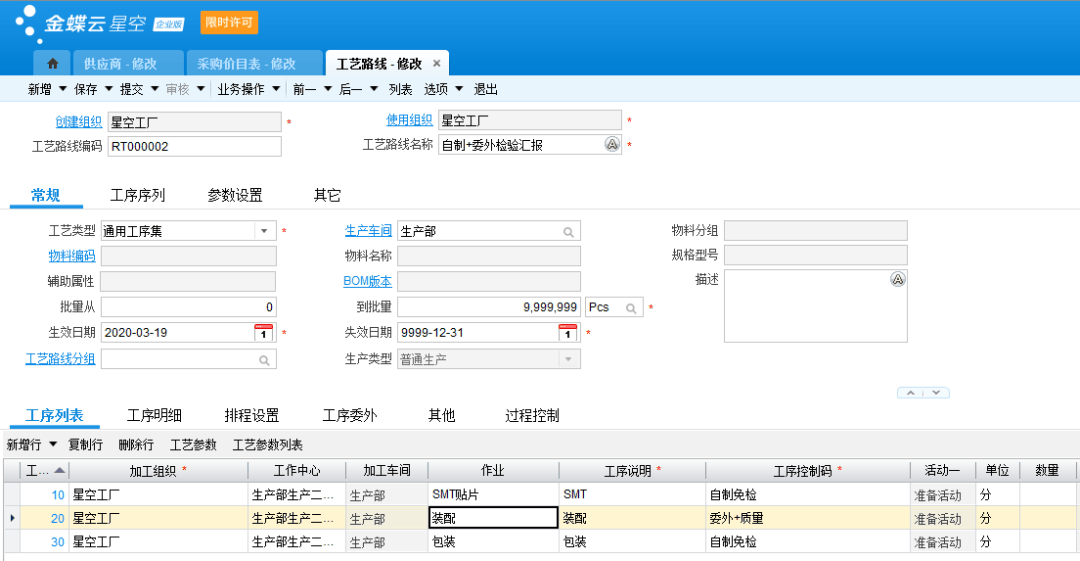

建立工艺路线,如图3所示。因为装配这道工序需要进行委外并且需要检验,所以这道序的工序控制码的加工方式可以选择委外加工、检验方式选择质量检验。SMT贴片和包装由您企业自己生产,加工方式选择厂内加工即可,检验方式也根据实际需要来,本例这两道自制的工序都不需要检验。
                                                   图3

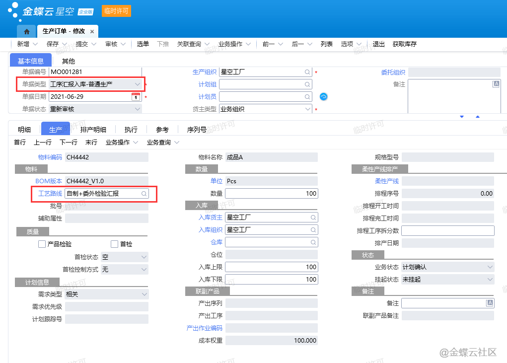

新增生产订单。生产订单的单据类型选择工序汇报入库-普通生产,录入明细信息,生产页签选择工艺路线,如图4所示。
                                                  图4

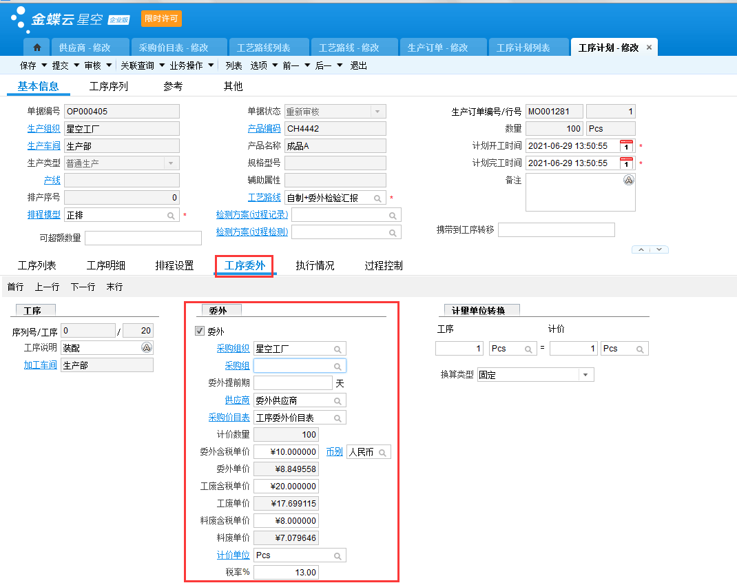

生成的工序计划工序委外页签可以选择委外供应商和工序委外的采购价目表并自动带出来价目表中的价格,如图5所示。如果不能提前确定价格,工序计划单上也可以不维护价格,委外发出和接收的工序转移单也都可以不维护价格,BOS工序转移单保存操作上的价格必须大于0的校验是可以停用的。
                                                图5

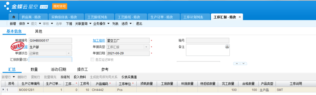

在工序计划列表选择10工序下推工序汇报单,如图6所示。
                                               图6

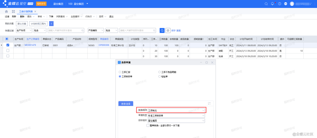

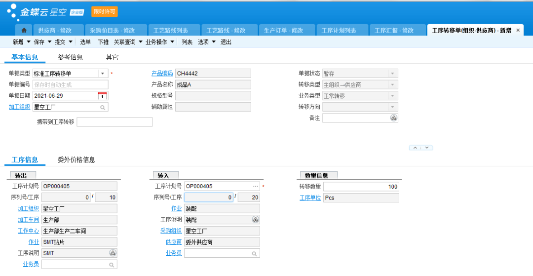

在工序计划列表选择10工序下推工序转移单(组织-供应商),即工序委外发出单,将10工序加工好的半成品外发给供应商进行20工序的加工,如图7所示。
                                                 图7

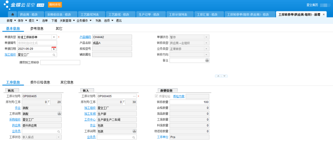

8、在工序计划列表选择20工序下推工序转移单(供应商-组织),即工序委外接收单,将供应商加工好的半成品接收回来并转移到30工序,如图8所示。
由于本道工序需要检验,所以工序转移单上的合格数量不可维护,如果您实际上不需要检验您可以工序控制码的检验方式选择免检,这样就可以直接在工序转移单上维护合格数量。

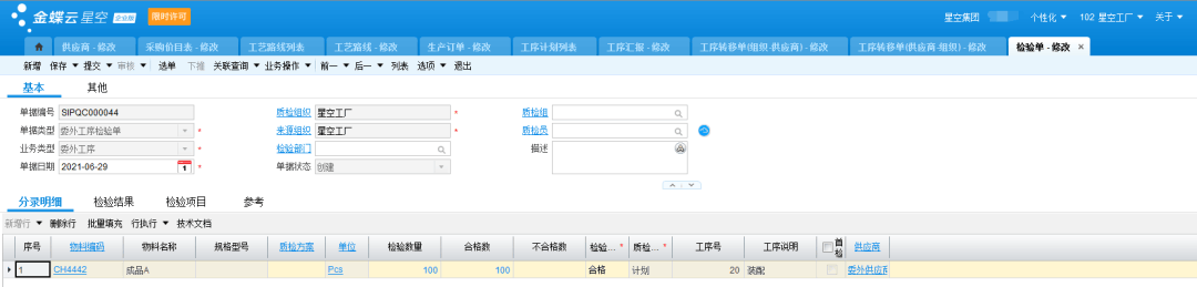

9、通过工序转移单(供应商-组织)下推检验单,如图9所示。您如果需要工序委外接收单审核之后自动生成检验单,您可以在工序转移单的单据类型→参数设置中勾选“审核自动生成检验单”,如图10所示。
                                                    图9

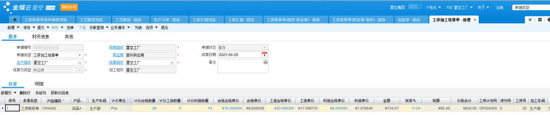

10、通过工序转移单(供应商-组织)下推工序加工结算单,如图11所示。价税合计=计价合格数量*合格含税单价+计价料废数量*料废含税单价-计价工废数量*工废含税单价。

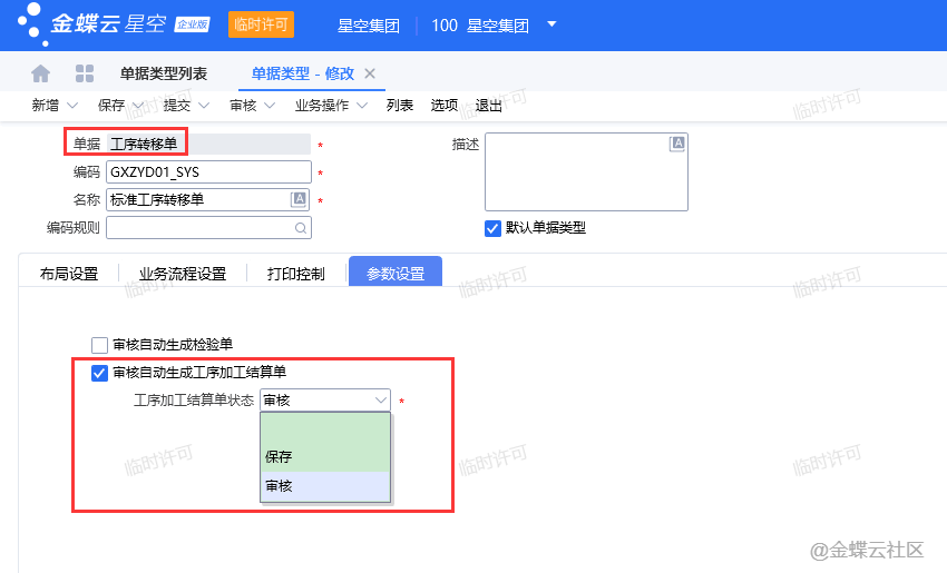

7.7.0.202108版本工序转移单单据类型增加了审核自动生成工序加工结算单参数,您可以根据需要勾选,如图12所示。

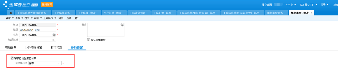

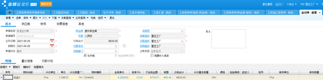

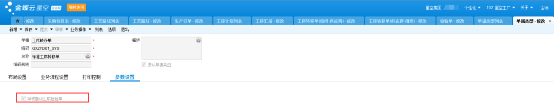

工序加工结算单审核之后下推应付单给供应商付加工费,如图13所示。您如果希望工序加工结算单审核之后自动生成应付单,您可以在工序加工结算的单据类型→参数设置中勾选“审核自动生成应付单”,如图14所示。
                                                   图13
                                                  图14

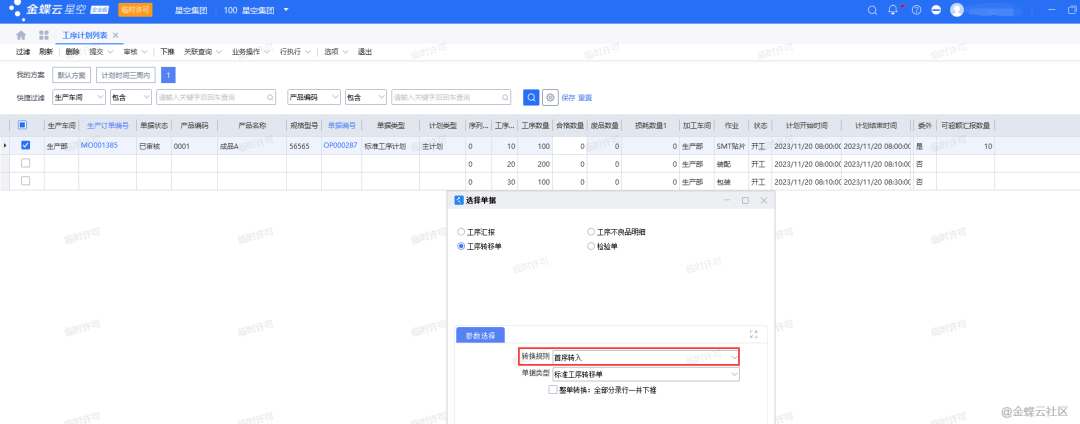

本案例是中间20工序是委外序,委外发出的时候是从10工序下推工序转移单 转换规则选择【工序转出】,即从10序转出到20序开始20序的加工,如图15所示。
                                                   图15
如果您是首序10工序是委外序,那么委外发出的时候是选择10工序下推工序转移单 转换规则选择【首序转入】,即先转入到首序10序开始首序10序的加工,如图16所示。10工序加工好之后还是按照一样的操作方式选择委外工序10序本身下推工序转移单 选择【工序转出】即接收回来并且转移到下一道工序。
                                                   图16

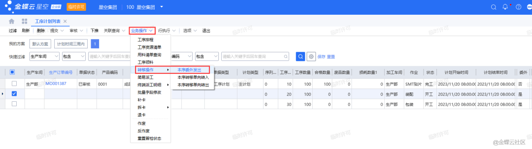

不管是中间工序的委外还是首序委外,工序委外发出(即从主组织转移到供应商)的操作您除了选择上述下推工序转移单的方式,也可以选中委外工序本身点工序计划列表【业务操作】-【转移操作】中的【本序委外发出】按钮来生成委外发出的工序转移单,如图17所示。

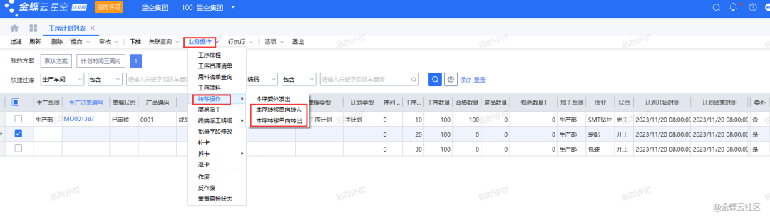

如果您是想要10工序加工好之后先转回自己的工厂,然后再从自己的工厂发出给20工序的委外供应商加工,您可以使用工序计划列表【业务操作】-【转移操作】中的【本序转移单向转入】和【本序转移单向转出】的操作方式,如图18所示。
具体可以看下:工序连续委外,分布接收,发出
                                           图18
