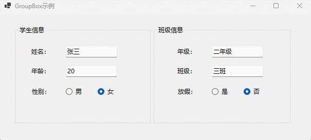

GroupBox
GroupBox是一个带标题的分组控件,此控件用于为其他控件提供明显的分组,通常可以使用GroupBox按功能细分窗体。GroupBox关键属性:
  • Text,用于设置GroupBox的标题。
  • Name,用于设置控件的唯一标识名称,它在当前窗体中唯一标识控件的能力。
  • Enable,用于设置容器控件是否启用,如果设置为否,则其子控件也会被置为不可用。
  • Visible,用于设置控件是否显示在Form窗体中。
在Form窗体中添加GroupBox,和其他控件一样,可以从工具箱拖动一个GroupBox到Form窗体中,GoupBox作为容器控件,和其他普通单一功能控件一样,具备Size,Location等属性,可以用于设置大小,GoupBox的起始位置等信息。在本示例中,同一个Form窗体中,创建两个GroupBox,分别表示学生信息,班级信息,可以清晰的从视觉上进行区分,如下图所示:
 在上述示例中,学生信息GroupBox中的性别,用RadioButton进行表示,同时班级信息GroupBox中的放假,也用RadionButton进行表示,可以看出同一个GroupBox中的RadioButton是互斥的,如男/女,是/否只能有一个被选中;而分别处在两个GroupBox中的RadioButton则相互独立,互不干扰,如性别的选择,不会影响到放假的选择,这就是容器的另一个作用:程序化分组。
如果GroupBox的Enable属性设置为False,则控件及其子控件均不可用,如下所示:
注意:GroupBox本身不包含滚动条,如果子控件的位置超过了GroupBox容器的大小,则会自动裁切。

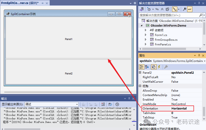

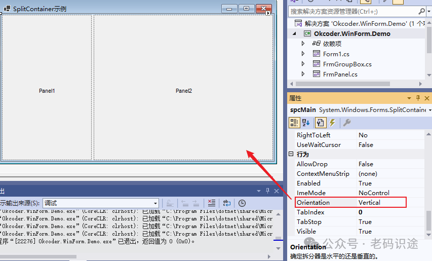

在Form窗体中,默认添加的SplitContainer控件,会自动填充到当前Form窗体中,所以默认Dock属性为Fill。SplitContainer容器的默认Orientation属性为Vertical,创建左右布局,如下所示:
如果需要创建上下布局,则可以设置Orientation属性为Horizantal。如下所示:
容器控件之间可以进行嵌套,以实现复杂的布局,如:通过两个SplitContainer进行组合,便可以创建经典的上下左右布局,如下所示:

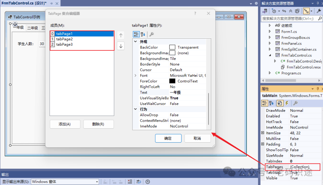

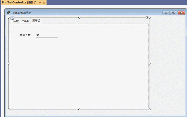

在工具箱中,拖动TabControl控件到Form窗体中,便可以创建TabControl实例。默认创建的TabControl,并不会填充到Form窗体,如果需要填充整个窗体,可以设置Dock属性为Fill。在Visual Studio设计器中,可以点击TabControl右侧的箭头添加和删除选项卡,如下所示:
除了上述方式,在选择TabControl实例后,通过属性窗口的TabPages集合编辑器窗口进行添加或删除选项卡,以及修改选项卡的属性等,如下所示:
通过TabPages选项卡编辑器,可以实现如下功能:
  1. 添加,删除选项卡。
  2. 设置选项卡的属性,如Text属性对应TabControl控件中选项卡的标题
  3. 调整选项卡的顺序。

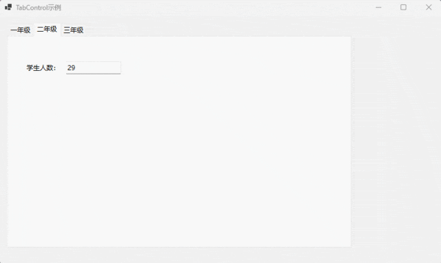

当在TabControl的选项卡之间进行切换时,会触发SelectedIndexChanged事件,可以在此事件中处理需要的业务逻辑,如下所示:
以下代码将提示当前点击的选项卡的索引号:
namespace Okcoder.WinForm.Demo{    public partial class FrmTabControl : Form    {        public FrmTabControl()        {            InitializeComponent();        }
        private void tabMain_SelectedIndexChanged(object sender, EventArgs e)        {            string msg = $"当前选择的是第{this.tabMain.SelectedIndex+1}个选项卡";            MessageBox.Show(msg);        }    }}
示例效果如下所示:

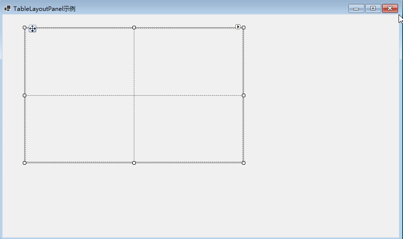

TableLayoutPanel
TableLayoutPanel 控件在网格中排列其内容。下面几个场景比较适合采用TableLayoutPanel进行布局:
  • 表单中有多个部分按比例调整大小的布局。
  • 将在运行时动态修改或生成的布局,例如基于首选项添加或减去用户可自定义字段的数据输入表单。
  • 应保持整体固定大小的布局。 例如,你可能有一个对话框应保持小于 800 x 600,但需要支持本地化字符串。
TableLayoutPanel的关键属性,如下所示:
  • RowCount,获取或设置表中允许的最大行数。
  • ColumnCount,获取或设置表中允许的最大列数。
首先在工具箱中,拖入TableLayoutPanel到Form窗体中,默认TableLayoutPanel是两行两列,可以通过控件右边的黑色实心三角,进行快捷添加和删除。在弹出的菜单中,点击“编辑行和列...”,可以打开“行和列样式”对话框,可以设置行列的宽度和高度,宽度高度设置可以有两种形式,如下所示:
  1. Percent:设置当前行/列占整个表格的百分比。
  2. Absolute:绝对值,设置行/列的宽高像素值。
  3. 自动调整大小:根据内容自动调整大小,类似于自适应。
具体设置方式如下图所示:
默认情况下,TableLayoutPanel在Visual Studio设计器中显示虚线边框,实际运行起来并不显示,如果需要显示边框,可以设置CellBorderStyle属性,它是一个枚举值,主要有以下值:

通过拖动控件到TableLayoutPanel容器的指定单元格中,即可向容器中添加控件,添加到TableLayoutPanel容器中的控件,自动具有以上几个附加属性:
  • Row,表示当前控件位于TableLayoutPanel的第几行。
  • Column,表示当前控件位于TableLayoutPanel的第几列。
  • RowSpan,表示当前控件在TableLayoutPanel中占几行,如果子控件太大,一行不够,可以修改RowSpan属性,合并行。
  • ColumnSpan,表示当前控件在TableLayoutPanel中占几列,如果子控件太大,一列不够,可以修改ColumnSpan属性,合并列。
三个按钮分别位于(0,0),(1,1),(2,2)位置,效果如下图所示:
