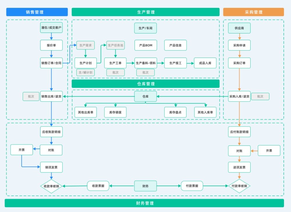

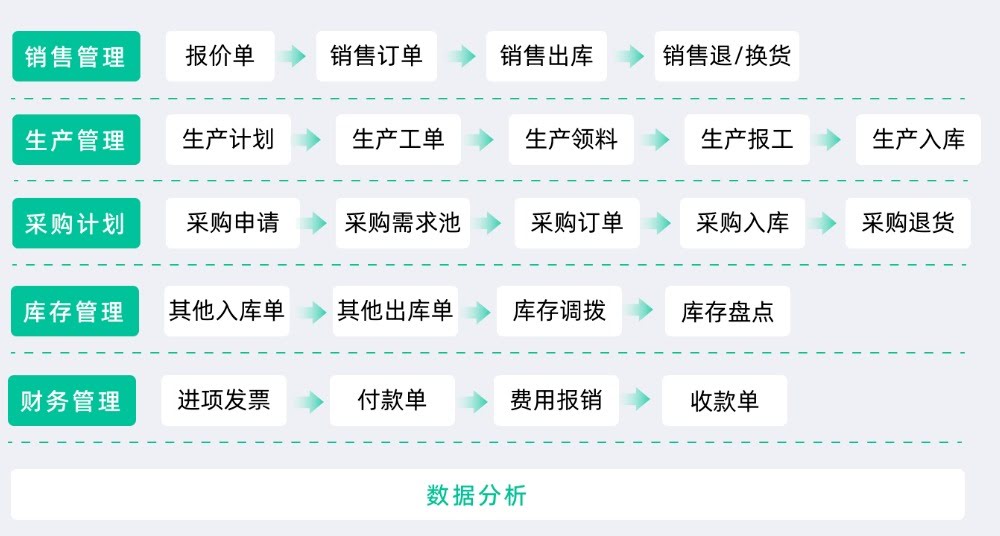

2)流程设计:只考虑“理想路径”
ERP 方案阶段,流程图往往画得很漂亮:
先下销售订单 → 再生成采购/生产 → 再入库 → 再出库 → 再结算。
看上去规范、干净、有条理。
问题在于:真实的集团业务,恰恰是被各种“例外”堆出来的。
最常见的例如:
  • 先发货后补单:老客户催得急,单子先走,再补手续;
  • 先收钱后发货、跨公司抬头:一个集团大客户,财务政策复杂,只能折中处理;
  • 项目类打包报价:材料、人工、服务打在一个总价里,成本却散落在 N 个公司、N 张单据中间。
如果这些现实中的“脏场景”在实施阶段没有被一条条摊开讨论,系统上线之后通常只有两条路:
  1. 硬塞进“理想流程”里: 每次处理一个例外,都要走一串极其别扭的操作; 业务觉得“这不是在用系统,是在被系统折磨”。
  2. 干脆绕过系统: 真正复杂的场景继续用 Excel、邮件、OA、甚至微信解决; 事后为了对得上账,再在 ERP 里“补几笔看起来像那么回事的业务”。
第一种路,带来的是使用体验极差、上线后抱怨连连;
第二种路,直接把 ERP 变成了“事后录入系统”,所有实时的过程信息,全部死在系统外。
深入一点说:
流程设计如果只覆盖“标准场景”,那做出来的系统就只是一套“考试答案”,而不是一套“在野外活得下去的规则”。
真正的难度在于:
  • 哪些例外必须被堵死(例如严重违背风控的做法);
  • 哪些例外需要被“合法化”为标准流程分支;
  • 哪些例外可以保留,但要被标记、记录、可追溯。
这都是实施阶段应该认真谈、认真记的东西,而不是上线之后再让用户“自己想办法”。

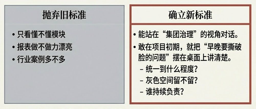

5.做完这个项目之后,我对好实施商的定义变了
以前看实施商,看的是:
  • 模块熟不熟;
  • 行业做得多不多;
  • 报表能不能做漂亮。
做完集团项目之后,我发现: 真正重要的,是他们能不能站在“集团治理”的视角和你对话。
一个靠谱的实施团队,至少要能帮你回答这些问题:
  • 哪些地方可以因地制宜,哪些地方必须集团一刀切?
  • 当前这套流程设计,会导致哪些权力发生变化?
  • 这套主数据体系,3 年后是否还能撑得住集团扩张?
  • 未来要做预算管控、业财一体,今天哪些字段必须打好底子?
同样,一个真正成熟的 ERP 项目经理,也不只是会管进度、管里程碑,而是:
敢在项目初期,就把那些“早晚要撕破脸的问题”,摆在桌面上讲清楚。
——集团到底想统一到什么程度;
 ——哪些灰色空间、特批逻辑,未来要不要继续存在;
——哪些部门要为这套新规则承担持续责任。
这些没谈清,后面越“实施”,越是在给旧秩序打补丁。
