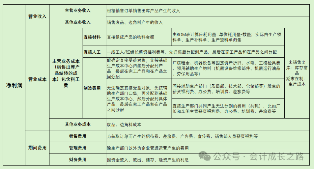

成本核算逻辑
谁受益谁承担:
  • 直接材料通过生产订单、产品物料编码、生产部门确定受益对象直接归集到产品,不需要分配;
  • 直接人工通过各生产部门确定受益对象直接归集到各成本中心再根据一些方法分配到各产品;
  • 制造费用可以通过质量部、技术部、仓储部、生产部等辅助生产部门确定间接受益对象,先归集再根据一些方法分配到直接生产部门,然后直接生产部门分配到各产品。
有了料工费,产品成本就有了。

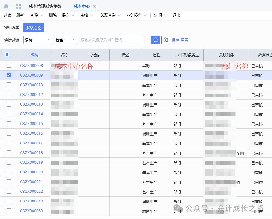

2、各生产部门(成本中心)设置

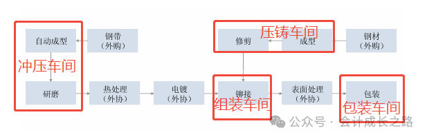

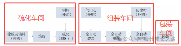

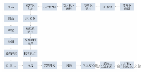

例如以下工序分成本中心(工序数据来自保隆汽车股票招股说明书):
生产橡胶气门嘴
生产平衡块
生产传感器
外购件经过自动线产线组装产品,设置一个传感器车间即可。
3、成本中心根据属性(辅助生产、基本生产)关联部门。

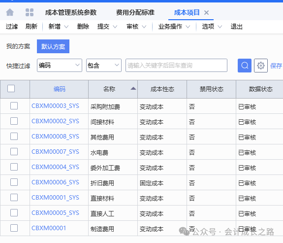

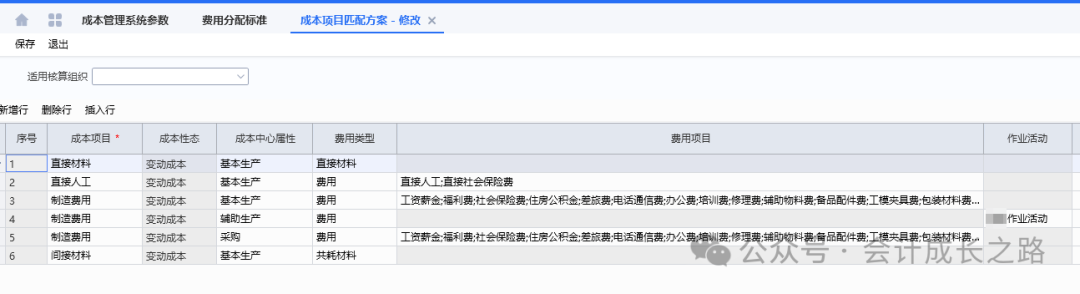

4、设置成本项目
5、设置成本项目匹配方案

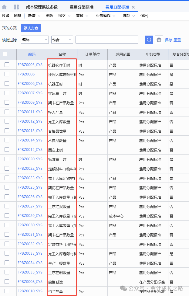

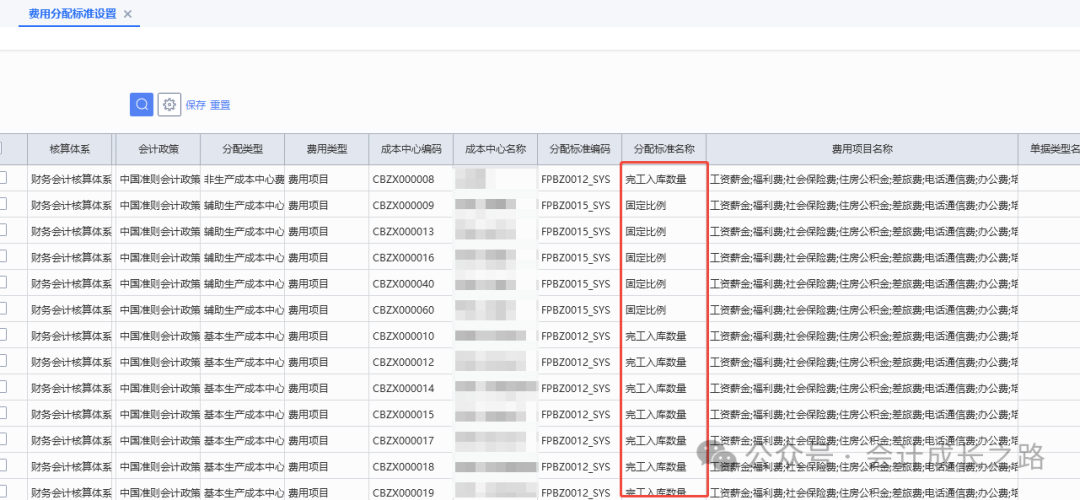

6、设置费用分配标准
比较常用的有工时分配(机器工时、人工实际工时、标准工时)、定额分配、完工入库数分配;根据公司特征选用。
  • 机器工时:自动化高、设备贵、折旧多,费用主要跟机器有关。
  • 人工实际工时:手工多、人工作业为主,费用多少跟干活时间成正比。
  • 标准工时:定额管理好、标准成本、管理规范。
  • 定额分配:材料消耗、工时消耗定额非常准确、稳定。
  • 完工入库数量分配:各种产品重量、体积、工时、材料消耗都差不多,很均匀。

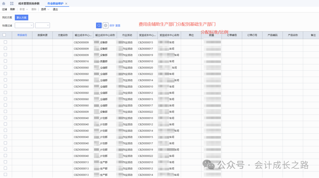

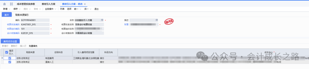

7、费用引入方案设置
8、作业数量维护(每月成本核算前维护)
