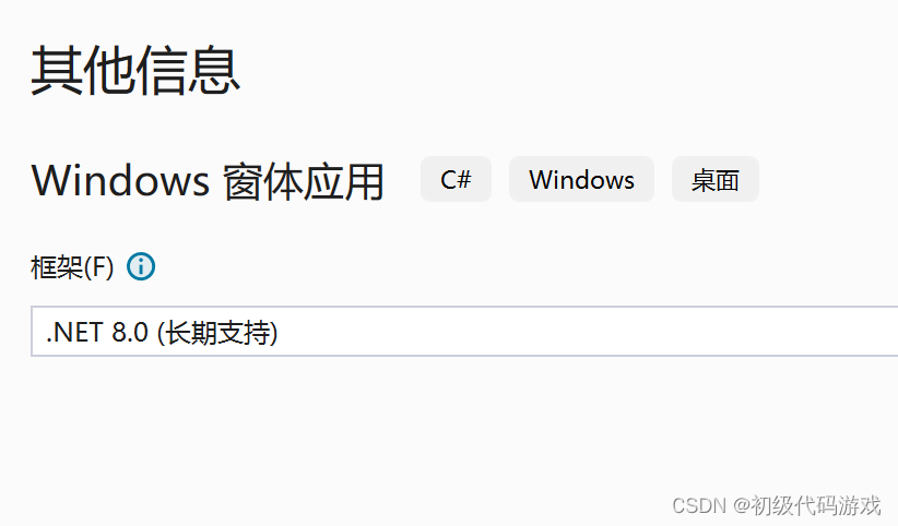

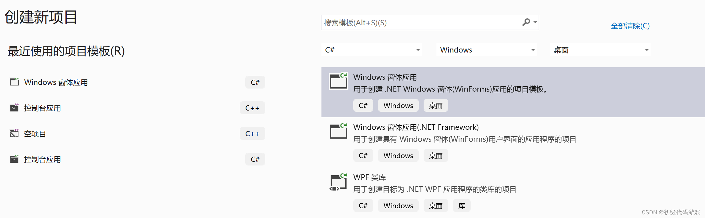

        用VS2022创建一个新项目:
        选择“windows窗体应用”。.net的命名体系是微软改名部的杰作,乱得比粥更乱,Framework已经停止更新了,做新的程序就别用了。WPF不太会,MFC过来的人比较习惯winform。下一代技术不明朗,不着急。
        框架选择8.0:
         选别的应该是差不多的。

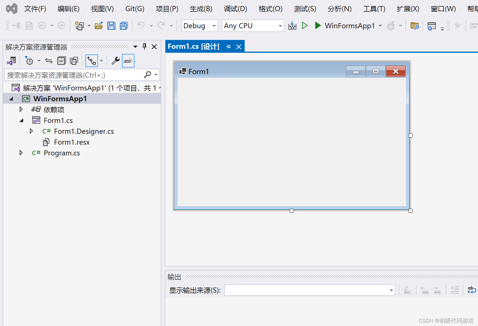

        然后就进入项目了:

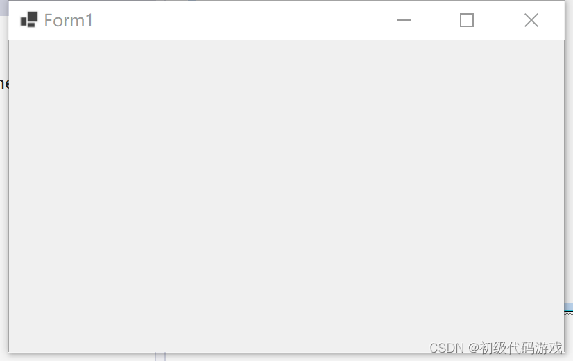

        编译运行就是这样:

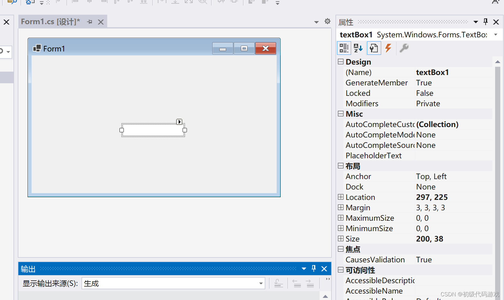

        从工具箱(如果没有打开可以在菜单的【视图】下面找到“工具箱”)选择一个文本框(随便什么都行),放在窗体上:
        默认的名字是textBox1,以后要用这个名字来选择控件设置属性。

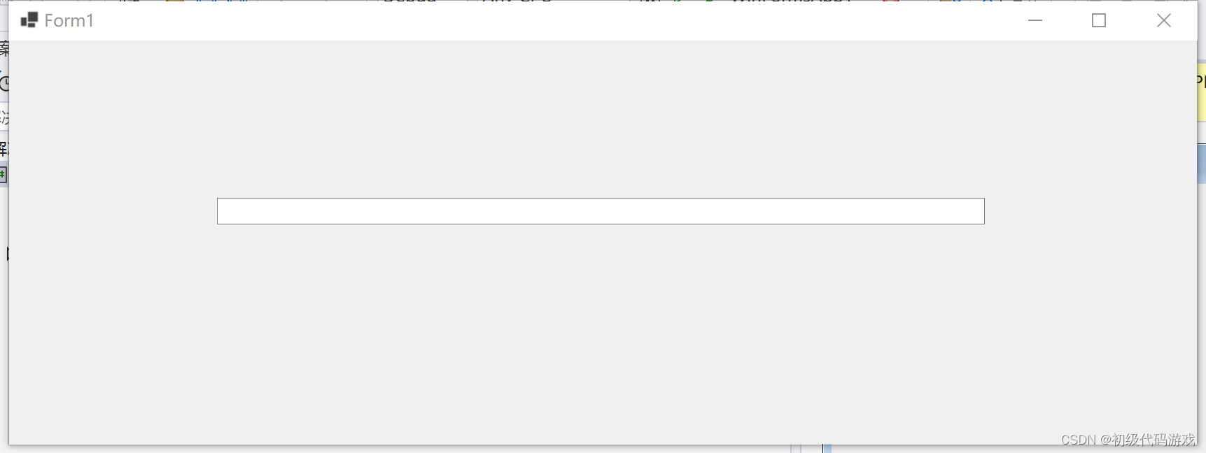

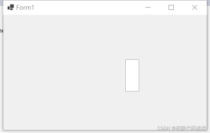

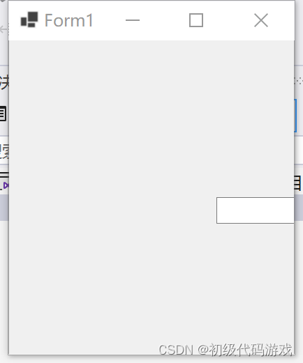

        现在编译运行程序,主窗口是可以缩放的,但编辑框位置不会改变:

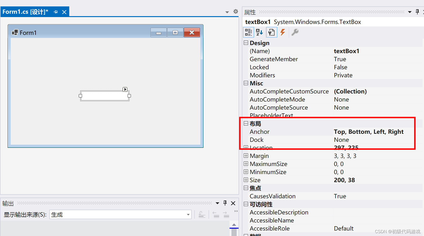

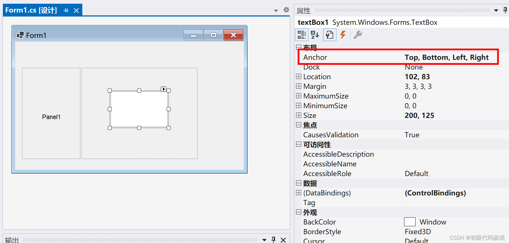

        修改编辑框的布局:
将Anchor改为四面都选中,如上图红框,再运行程序,用鼠标拉伸窗口:

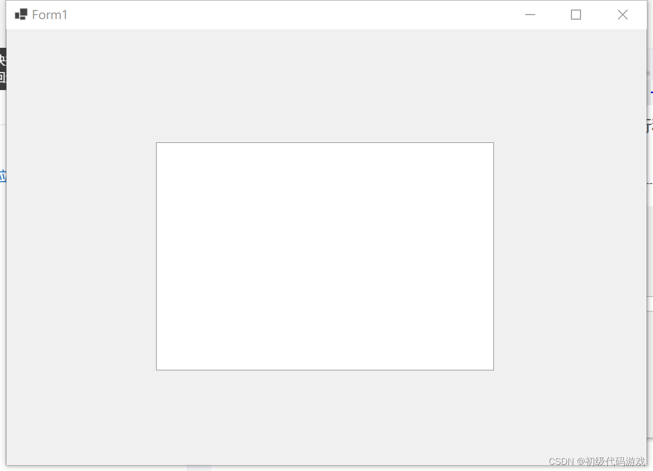

        现在编辑框会变长了,却不会变高,这是因为单行编辑框不支持变高。将属性的Mutilline改为true就可以变高:
Anchor的作用很容易理解,就是锁定控件边框和父窗体边框的距离,这样就实现了自动缩放。

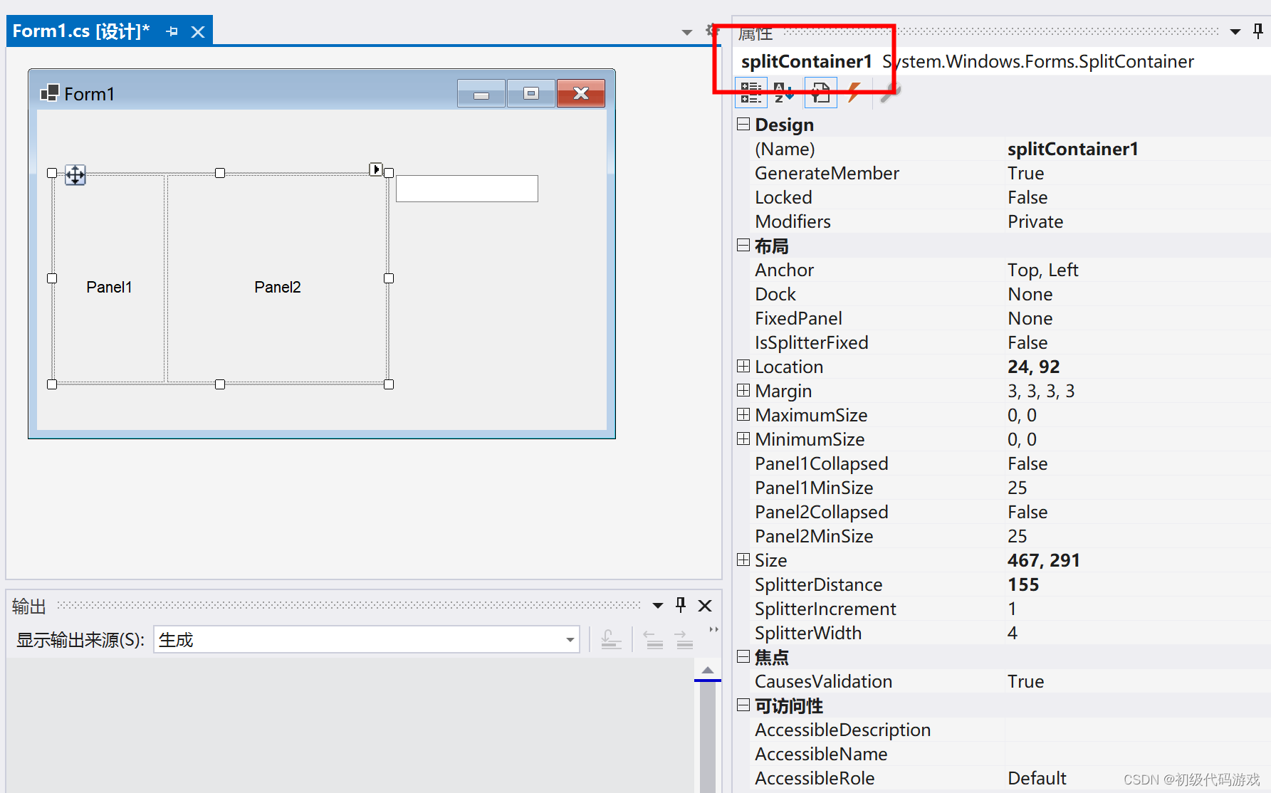

        现在给主窗体增加一个SplitContainer控件:
        注意红框里的控件名字,容器类控件在设计视图上很难选中,一不小心就点到子控件了,所以要记住名字,在属性窗口做选择。
        将容器控件拉大一些,可以用鼠标拖动中间的分隔条改变比例,如果不小心点到了子空间里面,就在属性窗口重新选择容器。

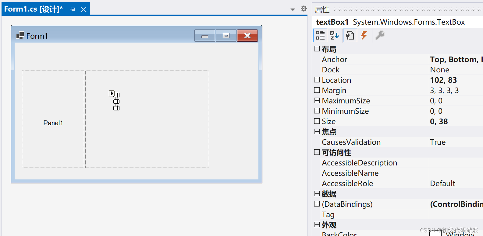

将已有控件放入容器
        确保容器的Panel2足以放下之前创建的编辑框,把编辑框拖放到Panel2上:
        放进去以后尺寸变得太小了,调整大一些:
编辑框的Anchor属性仍然没有变,只是改变了父子关系。

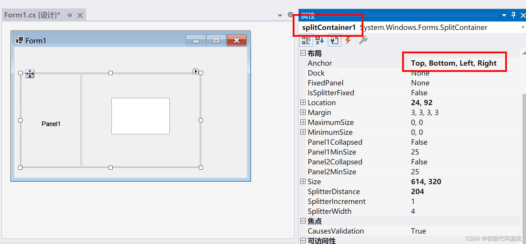

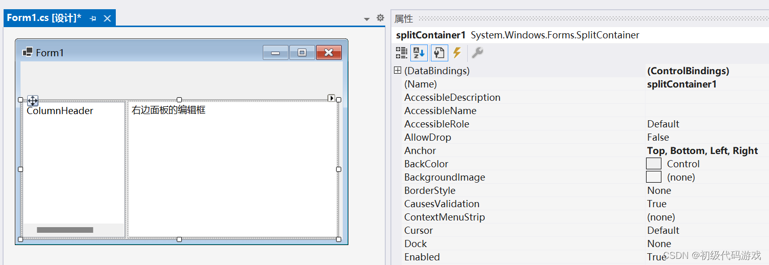

        现在对容器也设置Anchor属性为四边都锁定:

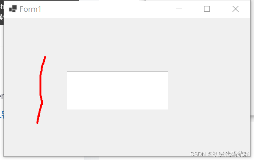

         前面已经说了很难在设计窗口选中容器,所以要在属性窗口选择。然后运行程序:
         红线处应该有一条黑线可供拖动的,截图出来没有了。

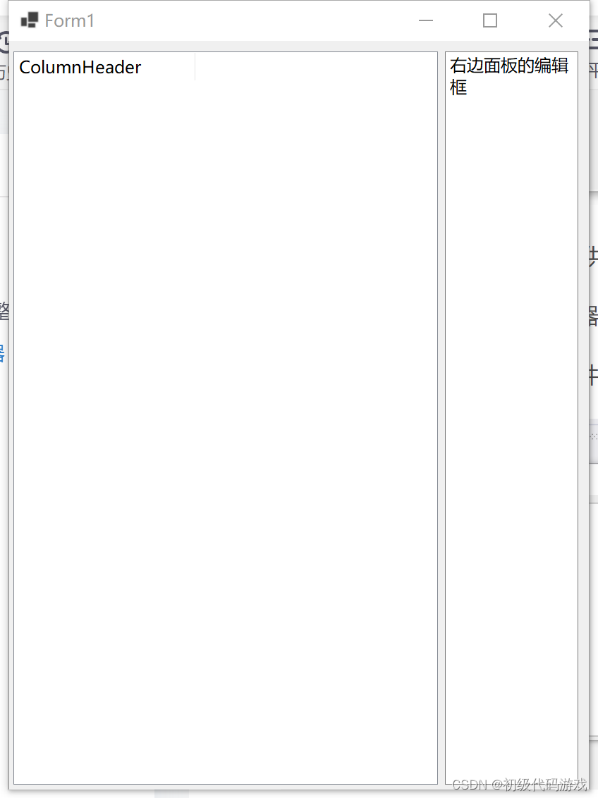

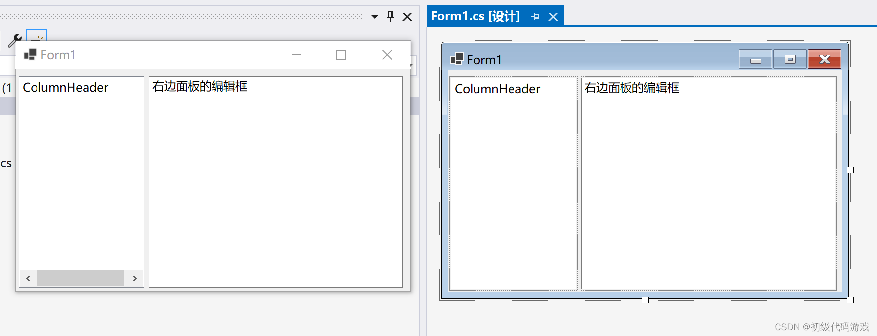

        现在我们已经明白这个容器的运作机制了。然后我们把界面调整好看一些:
        容器拖放到最大,编辑控件也拖放到最大,再放一个控件到左边面板:
        左边是运行效果,右边是设计,随意缩放和改变比例:

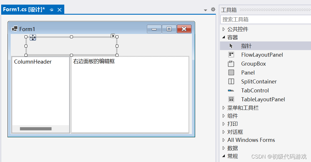

        首先把SplitContainer缩小:
        然后从工具箱放置一个FlowLayoutPanel,放在刚才腾出的空位置上:

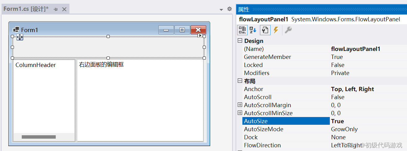

设置属性
        FlowLayoutPanel位置和属性调整一下:
        Anchor改一下,改成三面锁定,如上图,“Top,Left,Right”。再将AutoSize设置为“True”,大小会根据内容自动变化。与缩放相关的选项可能会互相干扰,上面的操作是在默认属性基础上改两个,如果对效果有疑惑,删掉重新来。

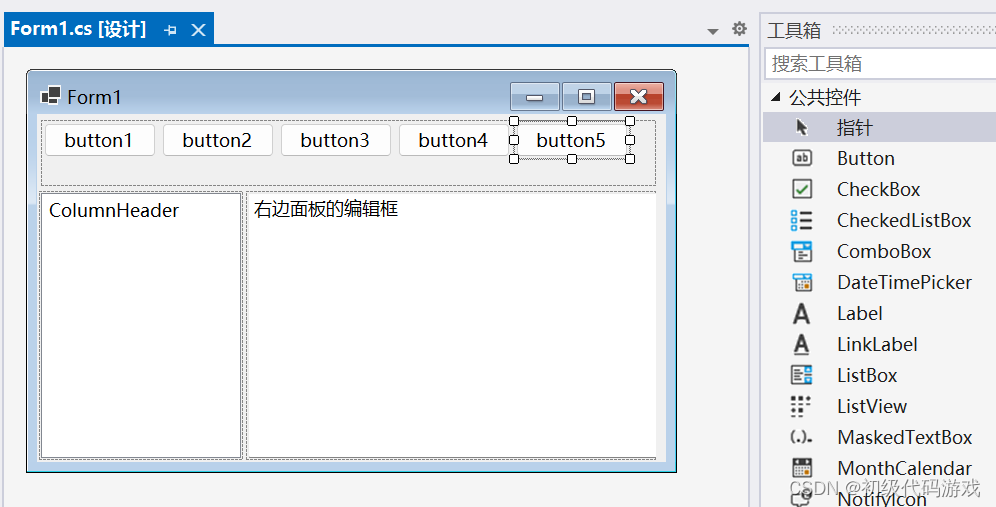

         现在拖放一些控件到flow面板上,我放了5个按钮:

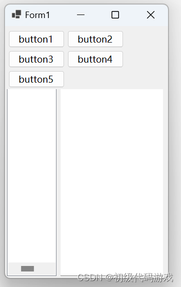

运行效果

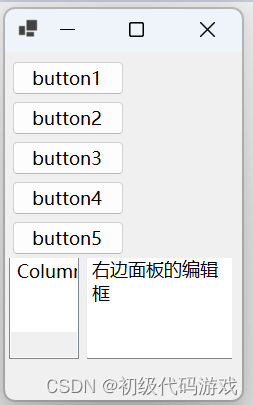

        什么属性都不用改,直接运行程序就可以看到FlowLayoutPanel的自动排列效果了:
        挺不错的。想想看是不是缺了什么?
用代码协调布局
        自动拉伸的flow控件把下面的Split容器遮盖了。如何解决呢?用一点点代码就可以解决了。

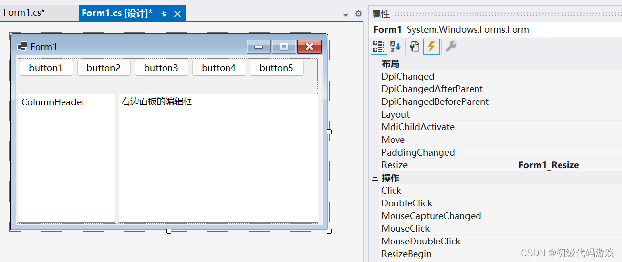

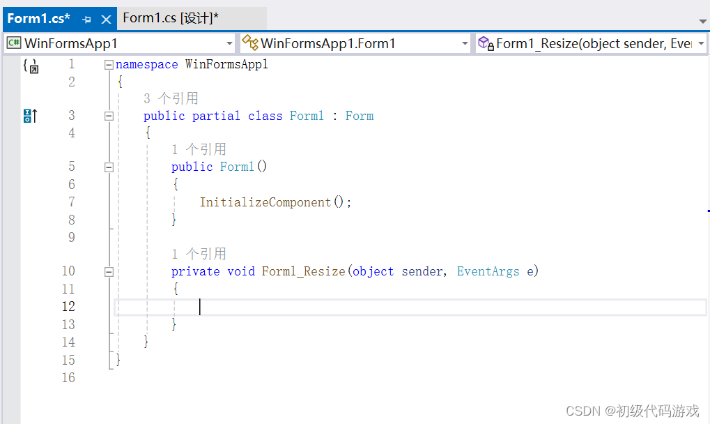

        给窗口增加Resize事件的处理程序,在属性的事件里的Resize后面的编辑区域双击即可自动增加处理程序:
​编辑代码:
		private void Form1_Resize(object sender, EventArgs e)
			int flowHeight = 0;
			foreach (Control v in this.flowLayoutPanel1.Controls)
				int tmp = v.Location.Y + v.Height;
				if (tmp > flowHeight) flowHeight = tmp;
			int splitBottom = this.ClientSize.Height - 3;
			int newtop = flowHeight + 3;
			int newheight = splitBottom - newtop;
			splitContainer1.Top = newtop;
			splitContainer1.Height = newheight;
         这段代码依赖两个容器的名字,但不依赖flow容器的子容器的名字。由于这里使用了代码来重设splitContainer1的上下位置,所以在属性里面要把上下锚定去掉,不然会与这里的代码冲突。费好大劲才发现这个问题。

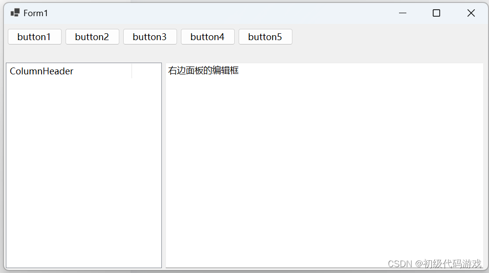

        运行效果如下:
        split容器的子控件的内容没有被遮盖。
        注意把flow容器的尺寸设置为刚好容纳一行按钮,因为代码假设了按钮和split容器的距离是3,实际中可以跟需要调整。
