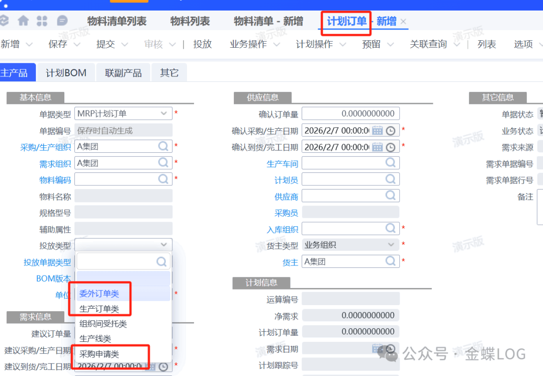

一、供应类型字段的作用
简单来说,供应类型决定了MRP/MPS运算后,物料生成的计划订单的【投放类型】是采购、生产还是委外。
二、供应类型字段的主要用途

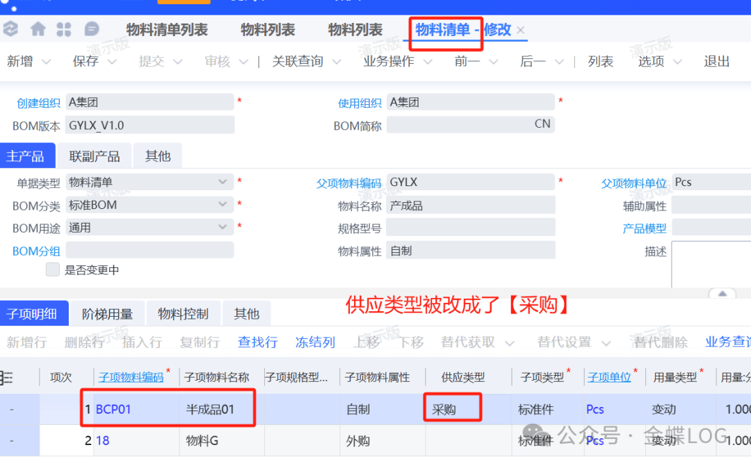

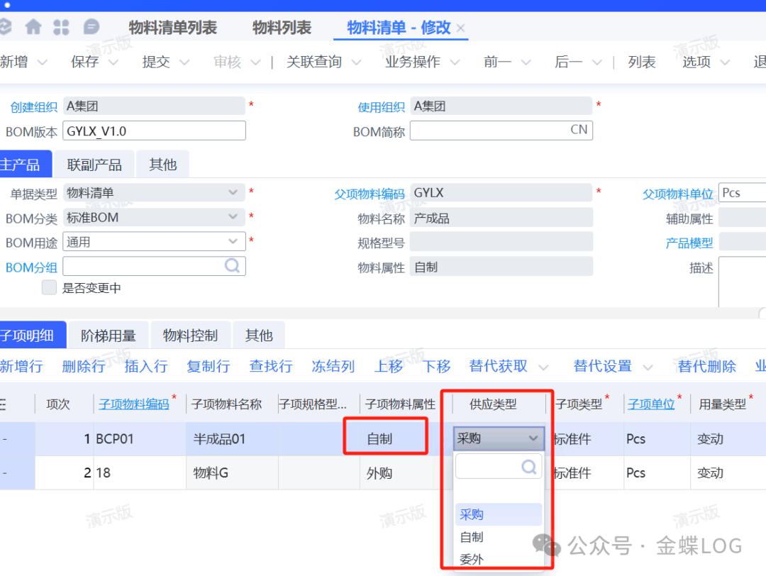

该功能最主要、最实用的场景是:在BOM中,将子项物料的【供应类型】从其默认的【自制】或【委外】,手动更改为【采购】。
这样做的结果是什么?

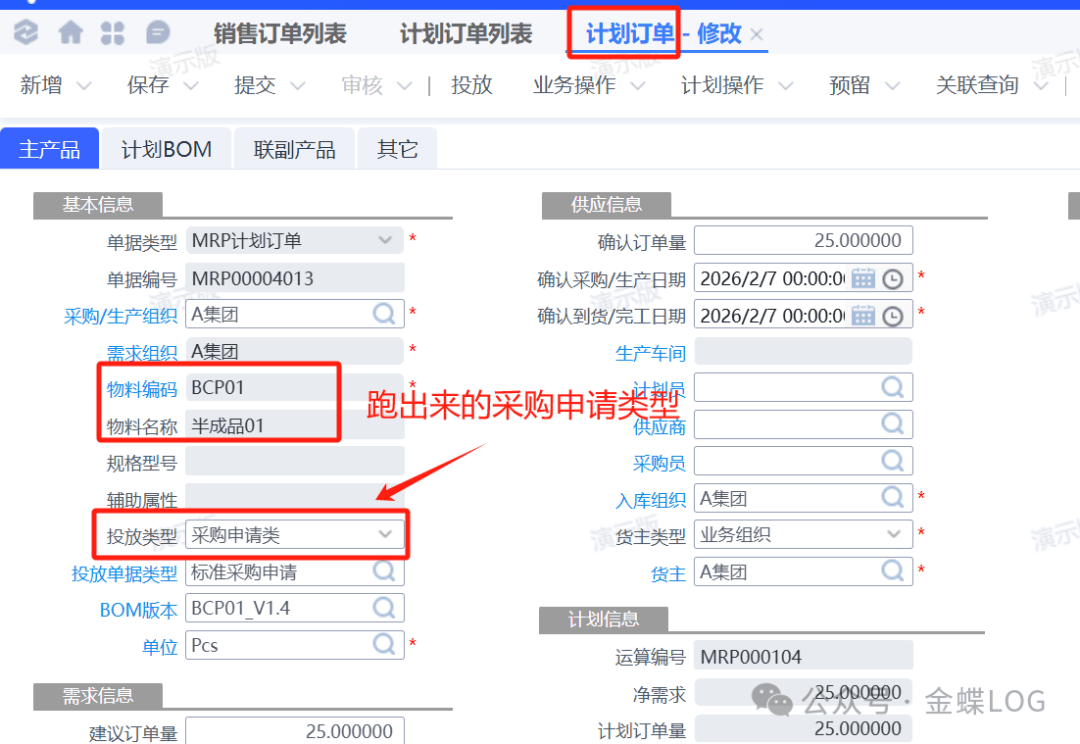

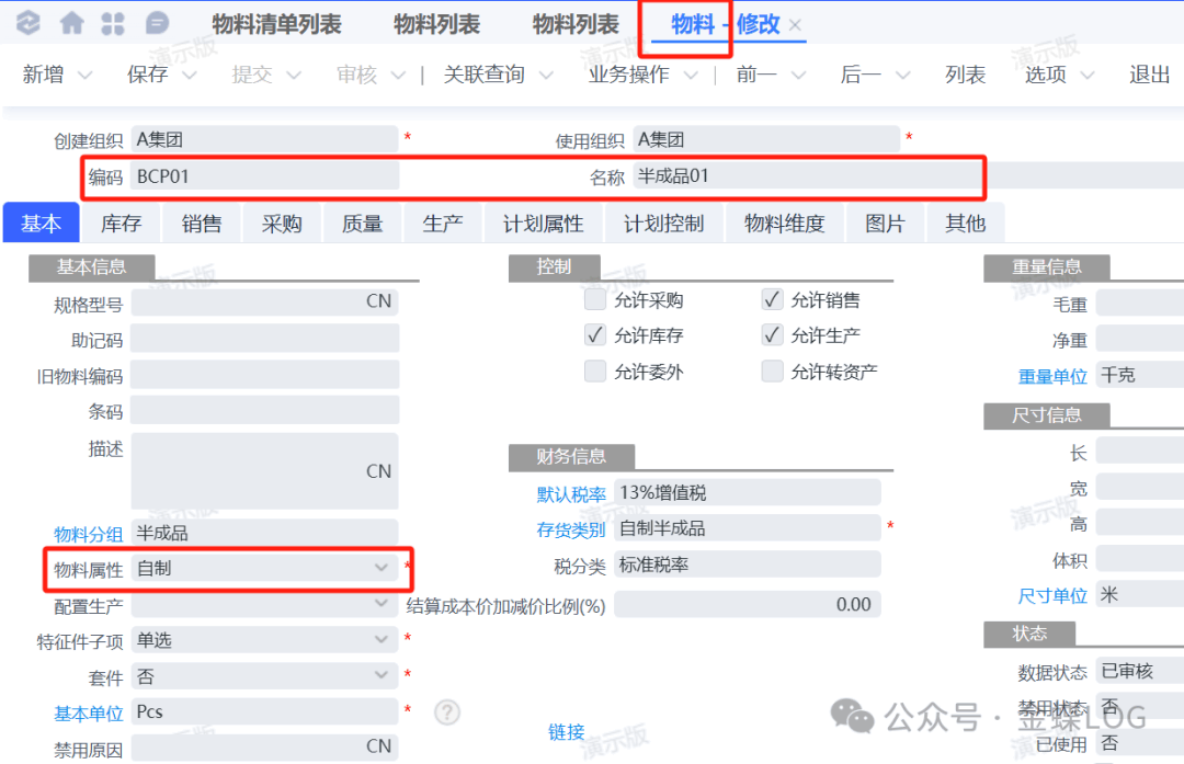

  • 运算前:该物料的物料属性是被定义为【自制】或【委外】。
  • 运算后:MRP系统将忽略其默认属性,直接生成一张 【采购申请】类型的计划订单,而不再是生产或委外订单。

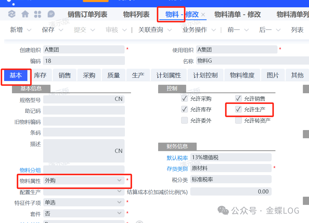

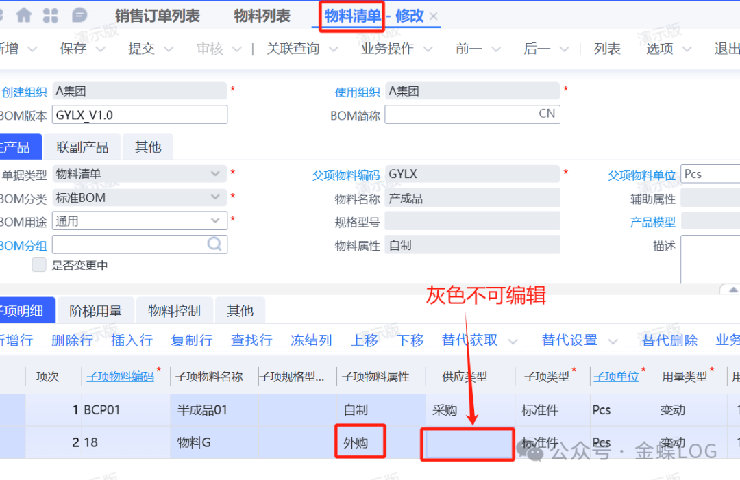

三、供应类型字段对外购属性物料的限制
值得注意的是,物料清单上不允许将【外购】类型的物料设置为【自制】或【委外】。
原因在于:一个被定义为采购件的物料,通常没有维护其自身的BOM和工艺路线。因此,计划运算产生的生产订单没有物料清单可携带,也无法安排实际生产。
即使说把物料信息勾上了【允许生产】,【可为主产品】并创建了BOM,物料清单上也是无法选择。

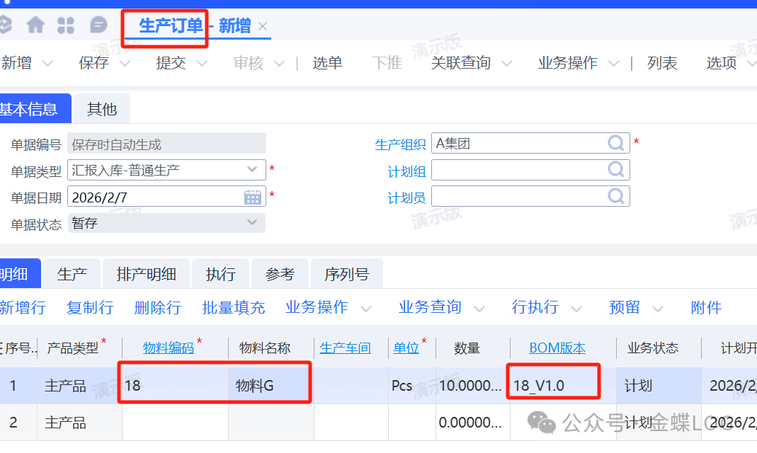

虽然说物料信息勾选【允许生产】之后,物料清单中【供应类型】无法选择【自制】或【委外】,但是手工直接新增的生产订单还是可以选到这颗料的,只是不能通过计划运算产生【生产】或【委外】类型。
注:外购物料如何创建BOM底部有一篇文章。
