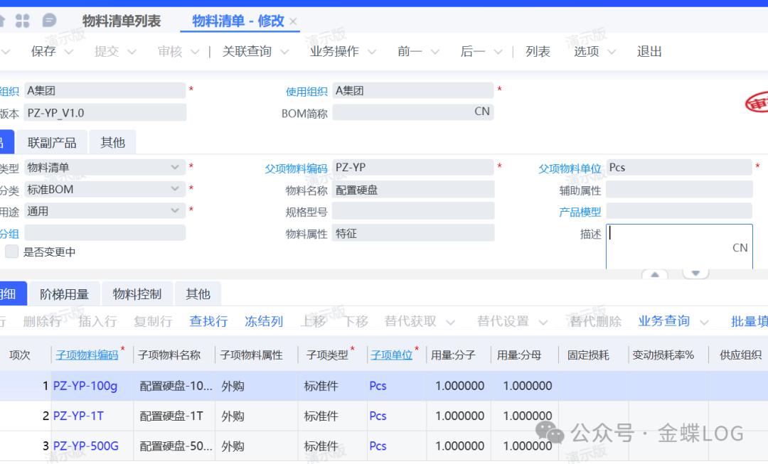

Q  问题描述
在A组织下面创建的BOM,要分配到B组织,应该如何操作?

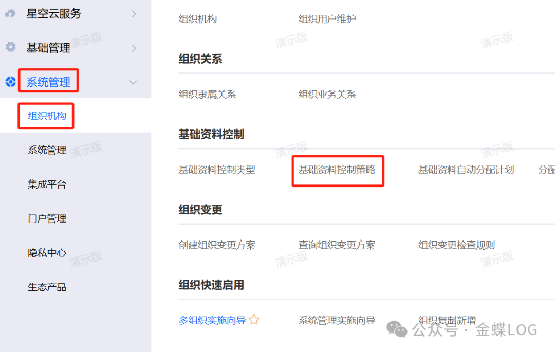

在系统启用多组织的情况下,要将A组织的BOM分配到B组织前,先用管理员账号(Administrator)登录新增一个物料清单的【基础资料控制策略】;
路径:系统管理-组织机构-基础资料控制策略
【基础资料】:这里选择物料清单;当然也可以选择物料,供应商或客户,按需要的选择。
【创建组织】:指新增BOM的组织。
【分配目标组织】:指接收BOM的组织,可以是多个。
这几个字段选择好之后,便可保存。然后回到普通用户的界面,打开【物料清单列表】。

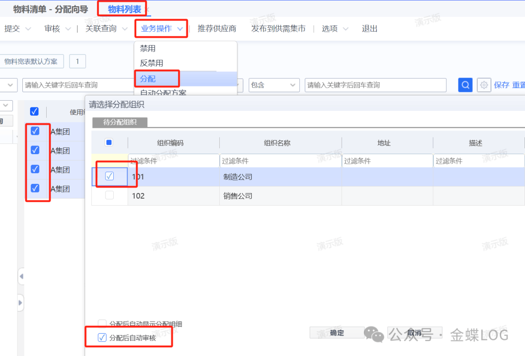

二、分配BOM到对应的组织

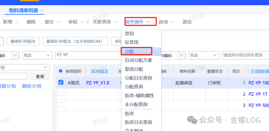

在【物料清单列表】里面,有个【业务操作】-【分配】的按钮。勾选要分配的物料清单后,点击进行分配。

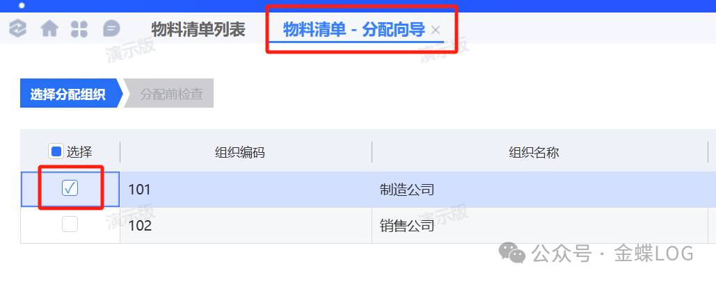

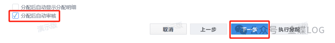

然后在弹出的【分配向导】界面勾选要分配的组织,点击【下一步】,记得勾上【分配后自动审核】,不然分配完之后要到对应组织手动审核。

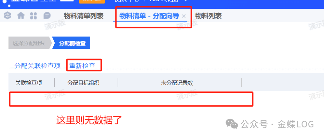

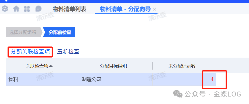

这个时候系统会有一个分配前检查物料的情况;如果【物料】在分配组织下不存在,要先去分配物料。
这里提示有4个未分配记录;点击【分配关联检查项】,便会弹到【物料列表】。
把这些关联出来的物料全部勾选统一分配到对应组织;如果没有对应组织可选,则说明第一步的【基础资料控制策略】没有新增【物料】的策略。
记得勾选一下【分配后自动审核】,不然还要到分配组织下面手动审核这些分配物料。

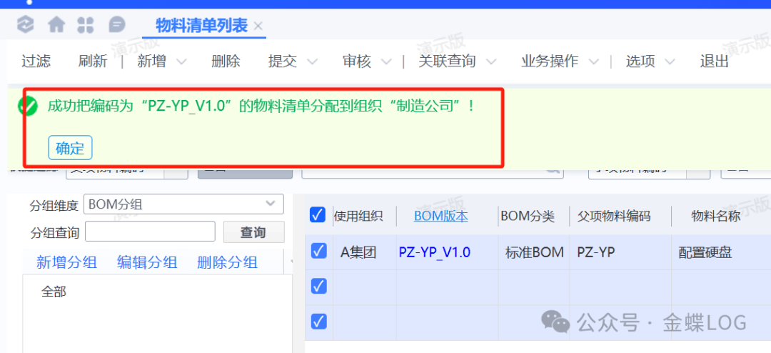

物料分配完之后,再回到物料清单分配向导界面;当点击【重新检查】的时候,就没有未分配记录了;这个时候就点击下方的【执行分配】按钮,将BOM分配过去。
以下提示则说明分配成功了。
