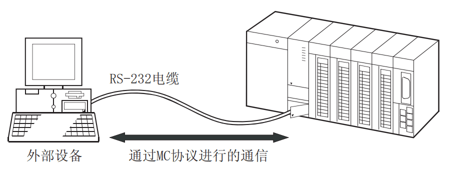

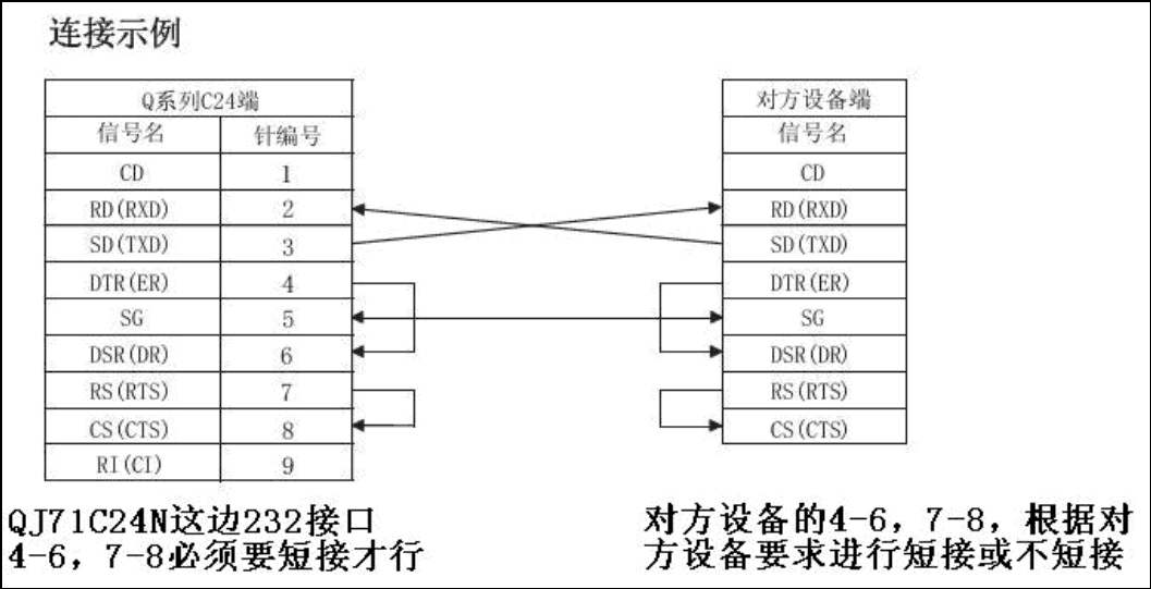

本文主要介绍QnA兼容4C帧的格式1,需要使用RS232线连接PC主机与PLC,连接示意图与RS232线序图如下所示

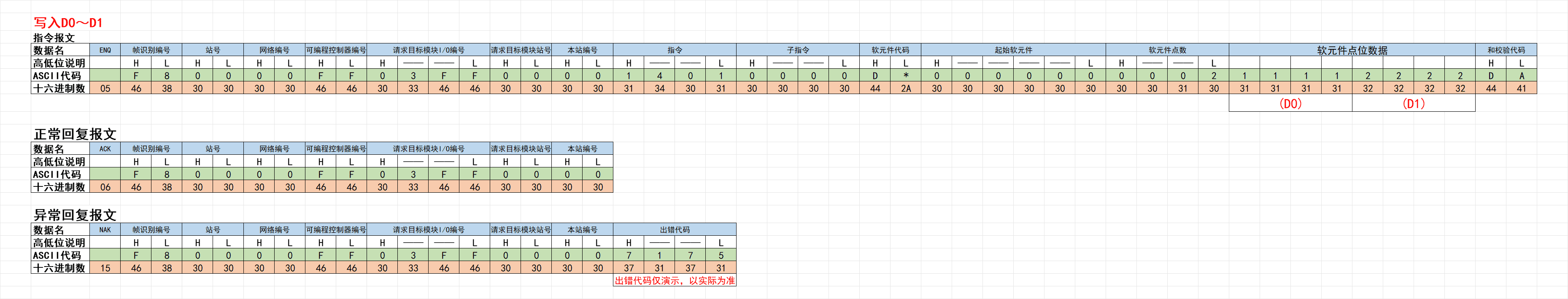

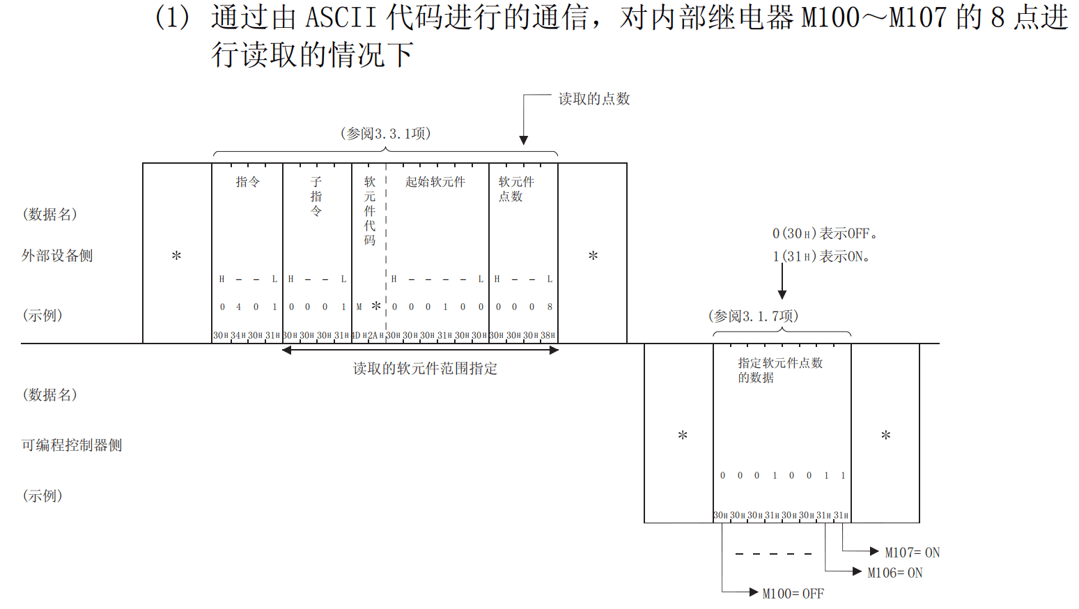

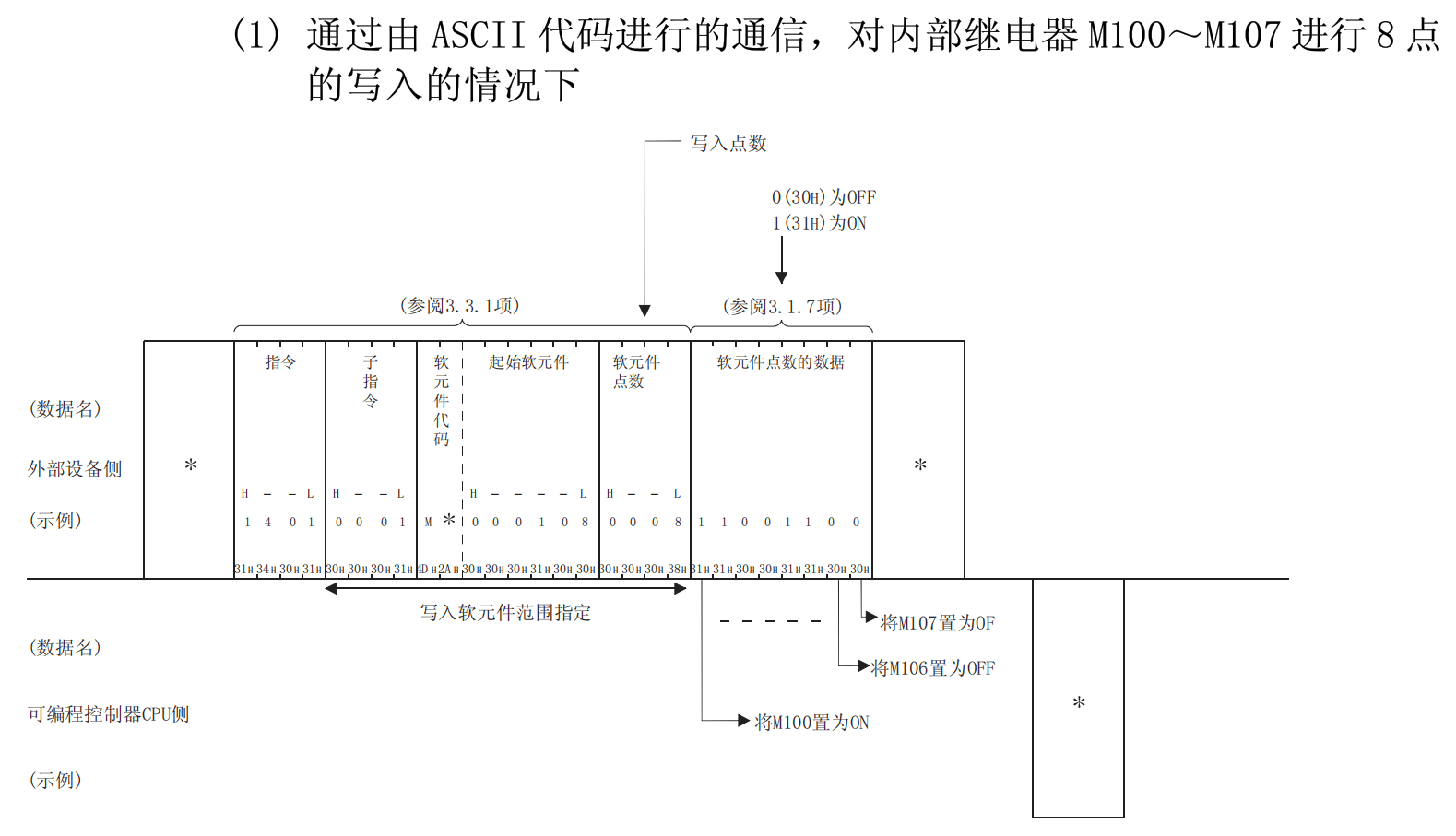

QnA兼容4C帧的格式1通过ASCII代码进行通信,通信报文如下表

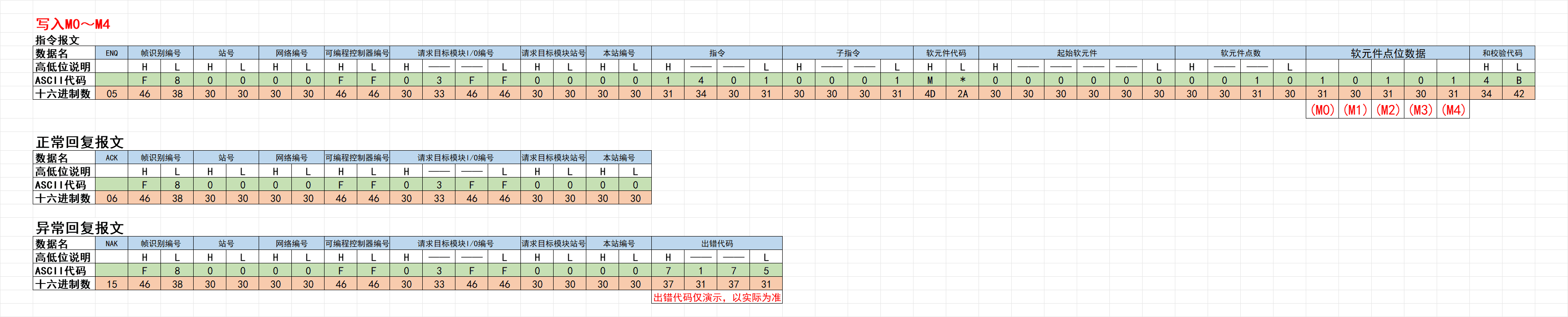

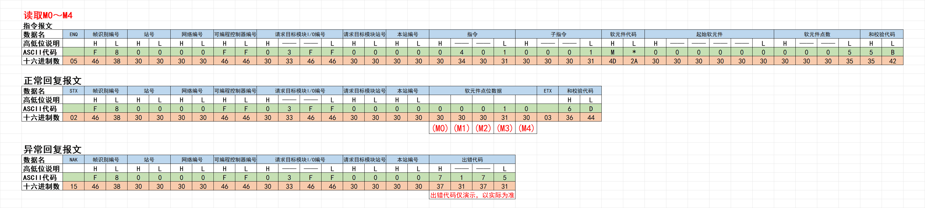

以QnA兼容4C帧(格式1)读写M0~M4、D0~D1的两个例子,通过表格说明
报文表格文件:QnA兼容4C帧格式1报文分析
读写M0~M4报文例子
  • 读取M0~M4
  • 写入M0~M4

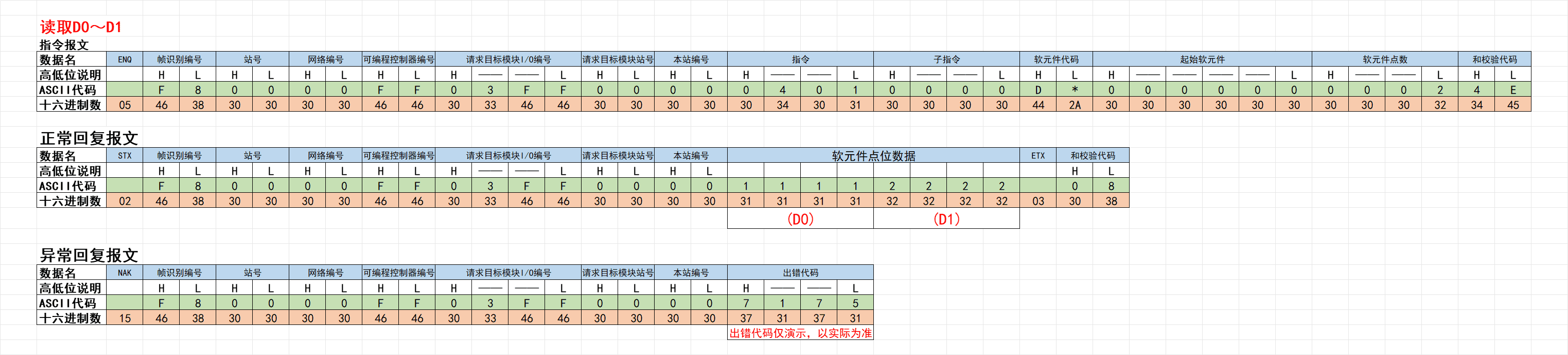

读写D0~D1报文例子
  • 读取D0~D1
  • 写入D0~D1

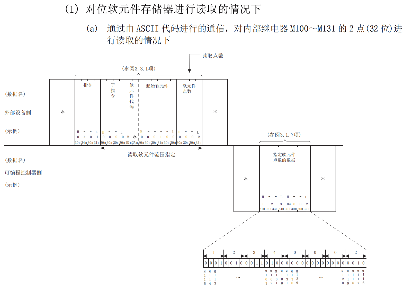

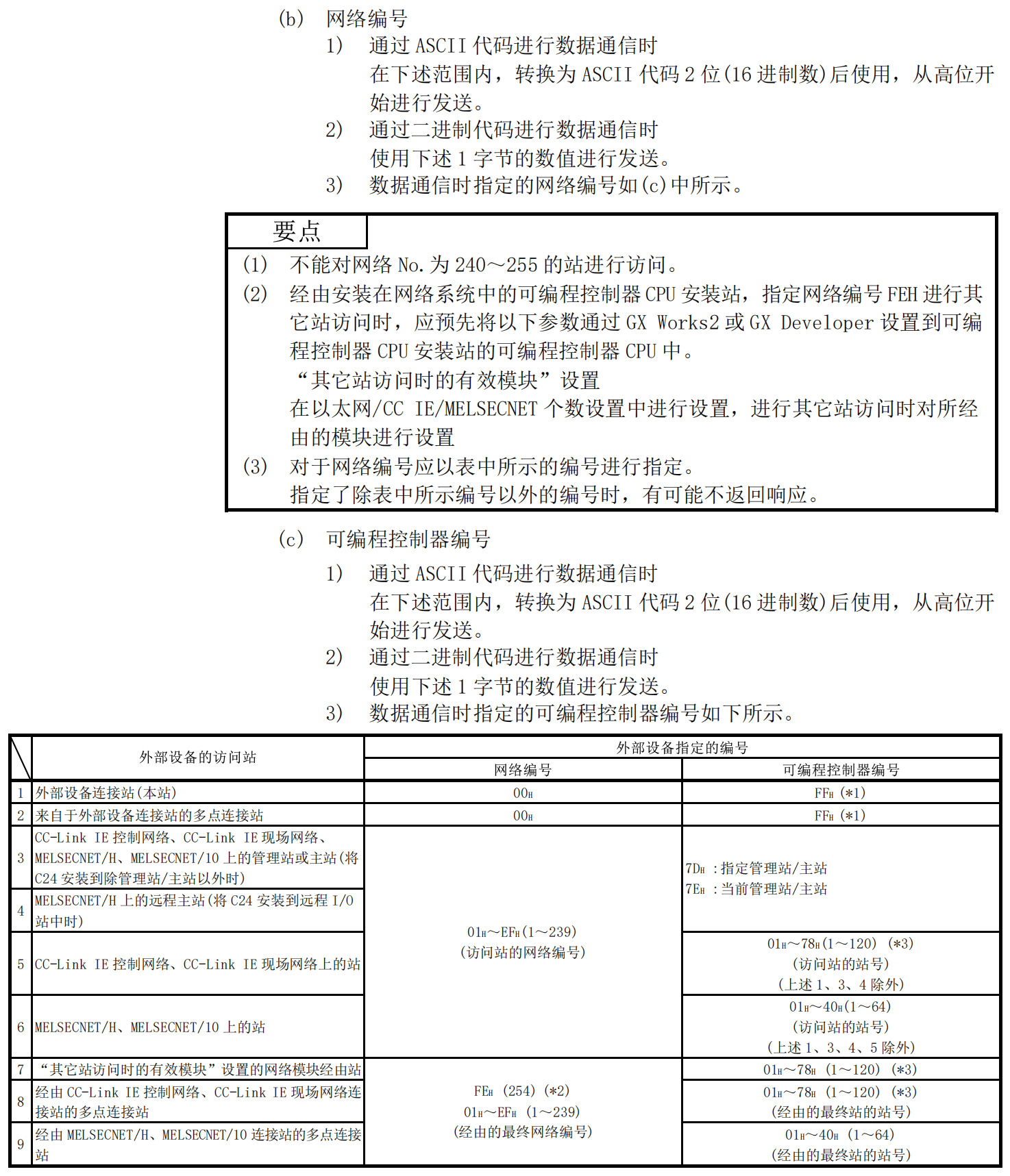

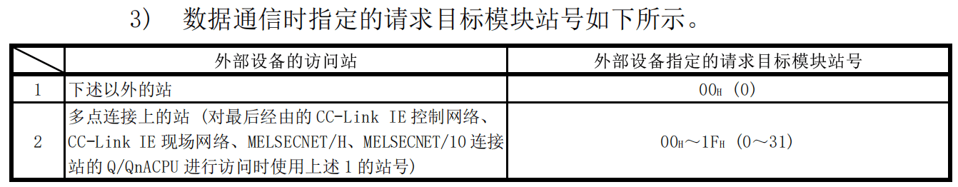

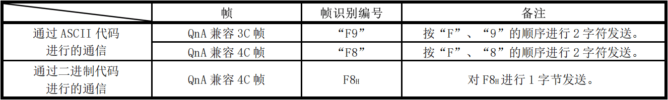

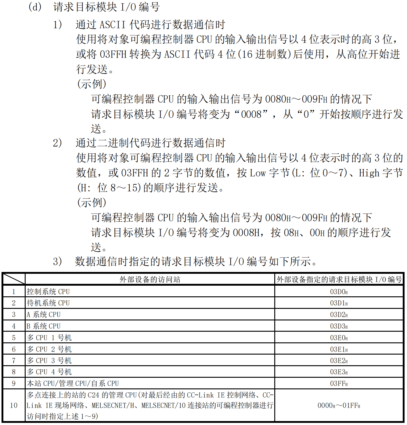

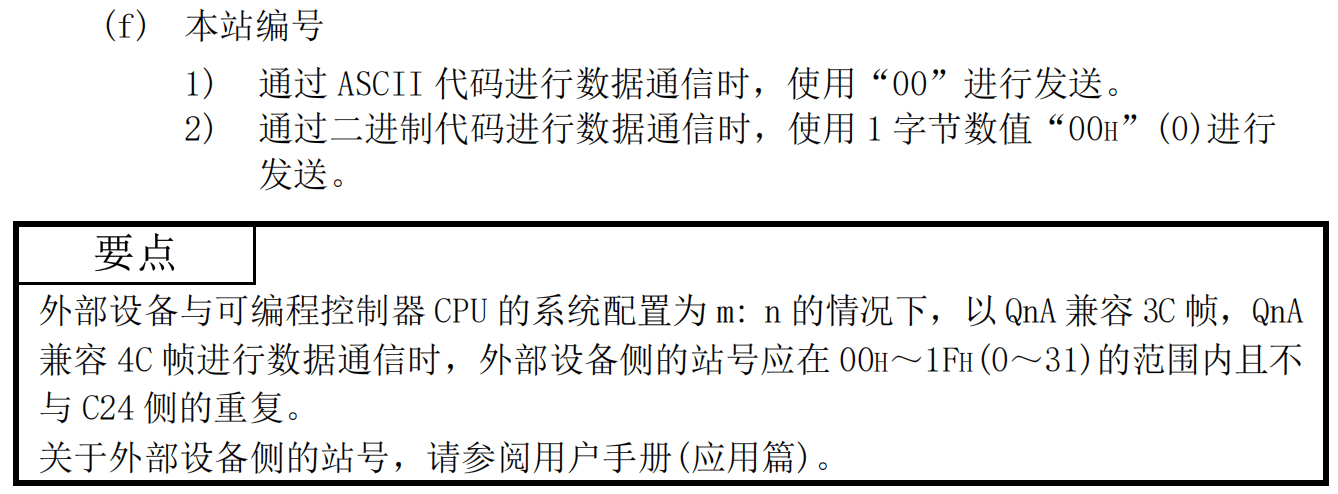

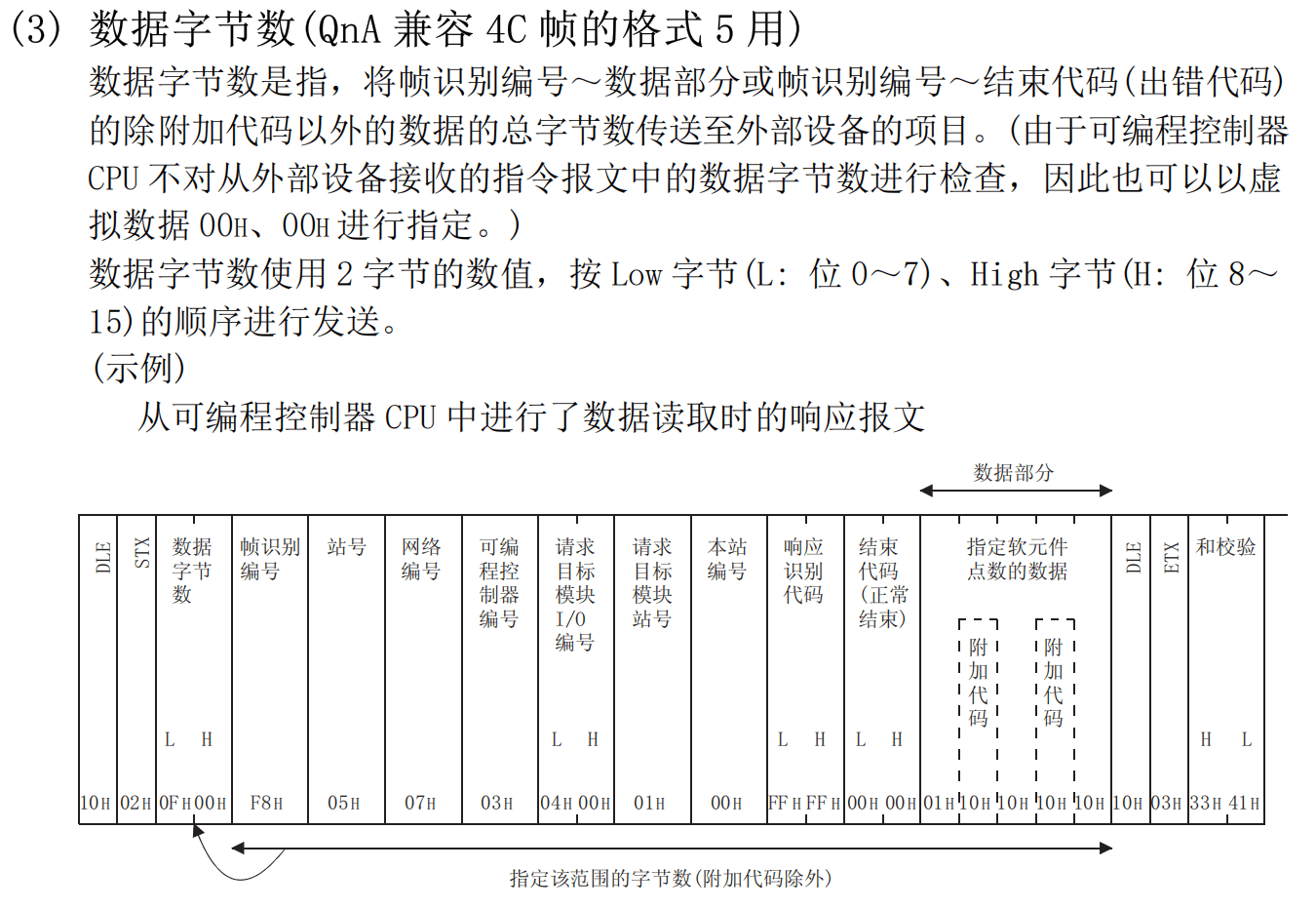

QnA兼容4C帧的通用数据内容说明
此部分在官方的协议手册有详细说明,相关内容通过下列图片表示

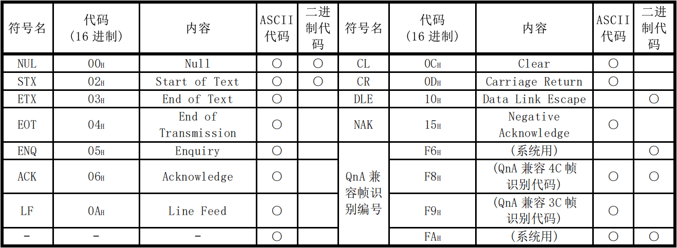

控制代码
数据字节数(格式5用)
帧识别编号

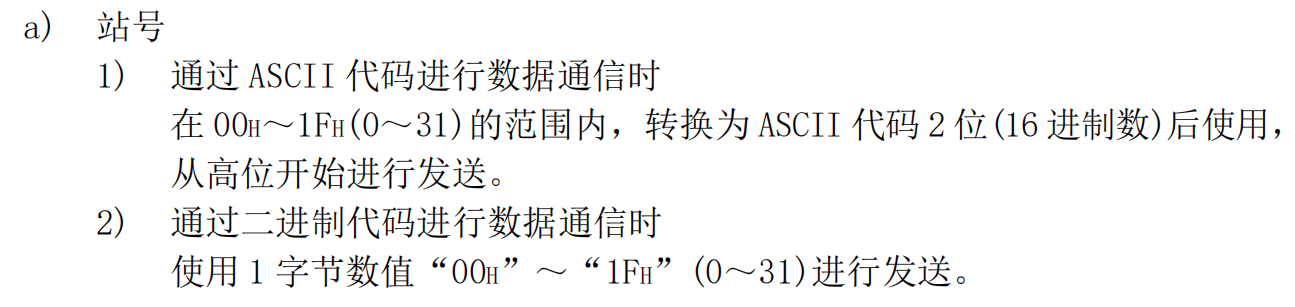

站号
网络编号与可编程控制器编号

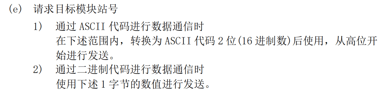

请求目标模块I/O编号
请求目标模块站号
本站编号

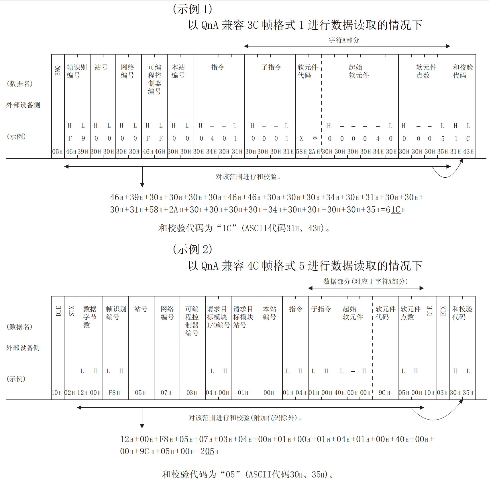

和校验代码
在报文中参与和校验的部分在各个格式中不同,需要自行查阅协议手册

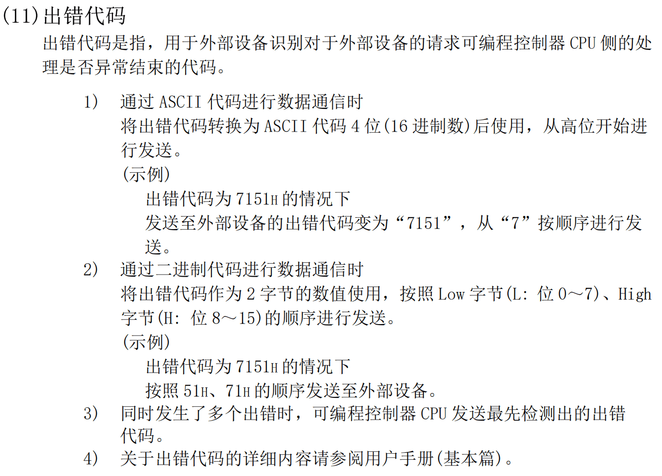

出错代码
C24模块与E71模块的错误代码可能不相同,需要自行查阅协议手册
C24模块用户手册:三菱Q系列串行通信模块用户手册(基础篇)

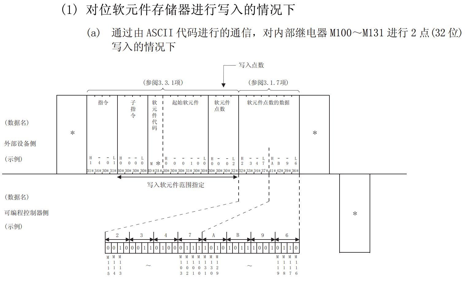

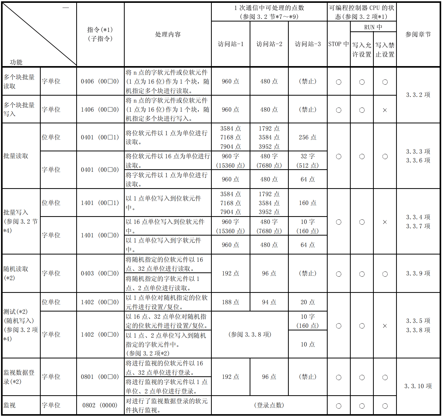

软元件的批量读写指令
指令的部分内容说明
位单元的读写指令
字单元的读写指令

和校验实现
根据上文提供的和校验代码规则制作了一个和校验的方法,以下代码可以用于手动调试和校验代码的内容
