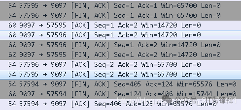

核心关注点在于57036与9097这两个端口之间传输的TCP协议相关数据。
首先,请求方向服务器发起请求,以同步序列号 SYN 开始。
在接下来的阶段中,服务器会处理SYN(Synchronize)以及ACK*(Acknowledgement,即确认字符)信号。
最后,请求方发送ACK以完成三次握手,为何握手过程需要三次步骤,这个问题可以通过查阅其他相关文章来获取解答。
从这一刻起,TCP协议已经成功建立起客户端与服务器之间的通信通道,接下来即可开始进行数据交换的过程。

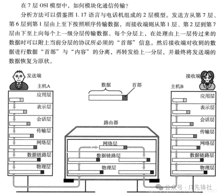

由此可见,HTTP协议所传输的数据本质上就是TCP传输过程中的数据载荷部分,而TCP协议在这个过程中,主要是在这些数据载荷之上附加了相应的头部信息。
同时有此部分的Transmission Control Protocol 的端口可知使用的是前面端口为57036建立的TCP连接。
同时由这部分数据分析可知
从上至下依次为:应用层、传输层、网络层、数据链路层。而被留空的部分按照从下到上的顺序分别是MAC地址和IP地址。

最终阶段涉及四次挥手动作,您也可以通过检索其他相关文章来获取更多信息。
同样追踪其中一个端口:
