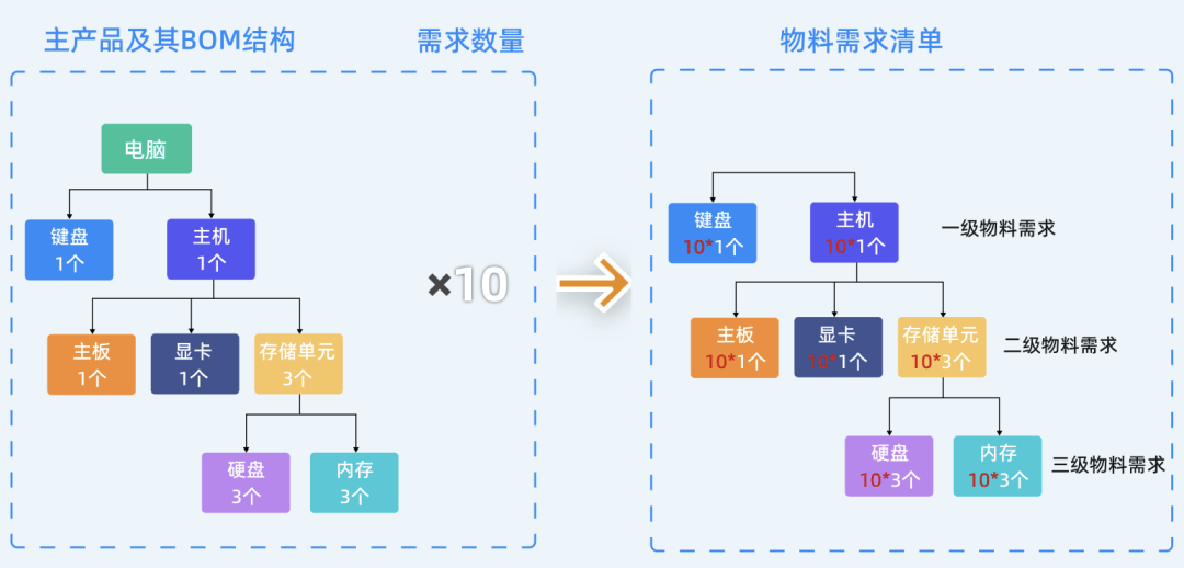

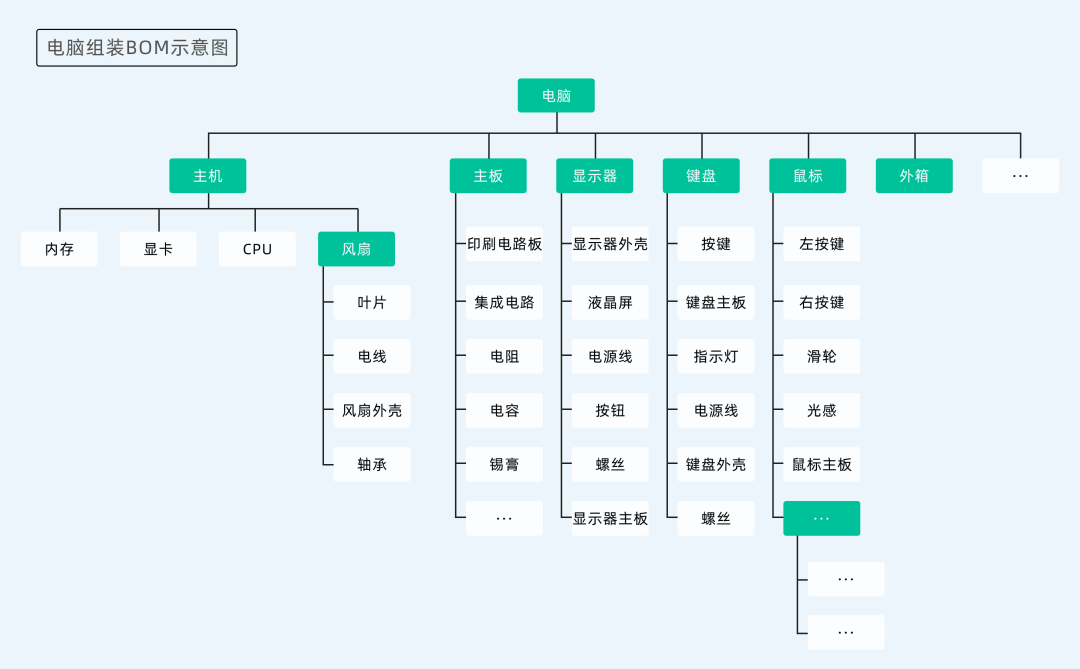

但在很多制造企业,尤其是做设备、非标自动化、汽车零部件这类的,BOM往往不是一层两层,而是像俄罗斯套娃,一层套一层。
举个例子: 你要做一台工业控制柜。
  • 顶层是总装,往下拆,
  • 外壳、内部组件A、电气模块……
  • 再往下看,组件A里还有支架、接线端子、小电路板; 那个小电路板呢?又要用PCB基板、电阻电容、焊锡加工……
你看,这才到第三层,物料已经翻倍了。
这就是典型的多阶BOM(Multi-level BOM)。

第一步:订单分解 + BOM 展开 ——
ERP是你的自动拆解器
接到客户订单后,第一件事不是写工单,而是把BOM从上到下完整展开。
但如果你靠人工一条条去查,效率低还容易出错。
真正的ERP系统会做什么?
  • 自动根据主订单数量 × BOM用量,逐层展开所有子件。
  • 支持低阶码展开(Low-Level Code),确保每一层物料都被归到正确层级。
  • 输出一份完整的《物料需求清单》,包括自制件、外购件、替代料。
以前计划员要花半天时间手工计算用料,现在系统点一下,3秒出结果。 而且不会漏掉任何一个螺丝钉。

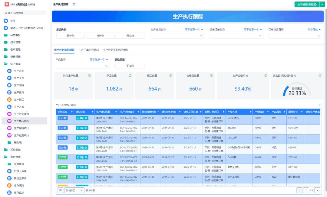

第五步:执行跟踪
车间扫码开工、报工,数据实时回传ERP
异常预警:第10天发现PLC模块延迟到货2天 → ERP自动提醒调整总装时间 → 最终按时交付,客户满意
你看,整个过程清清楚楚,谁在干啥、卡在哪,一眼就知道。
