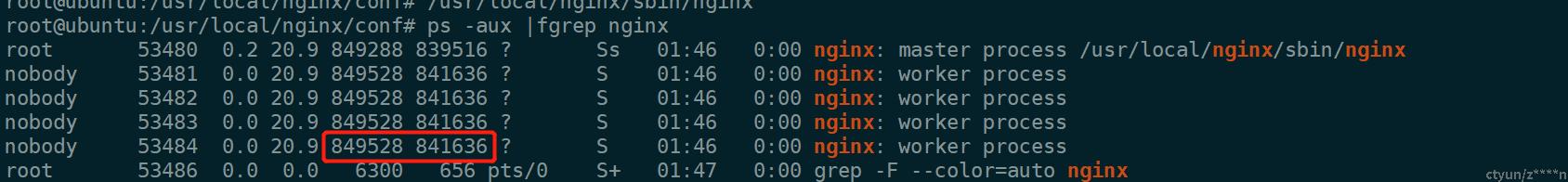

某一台机器线上的nginx进程占用的内存是其他机器的2倍 ,尝试对nginx进行reload后,并没有恢复
内存占用翻倍机器:
正常机器:

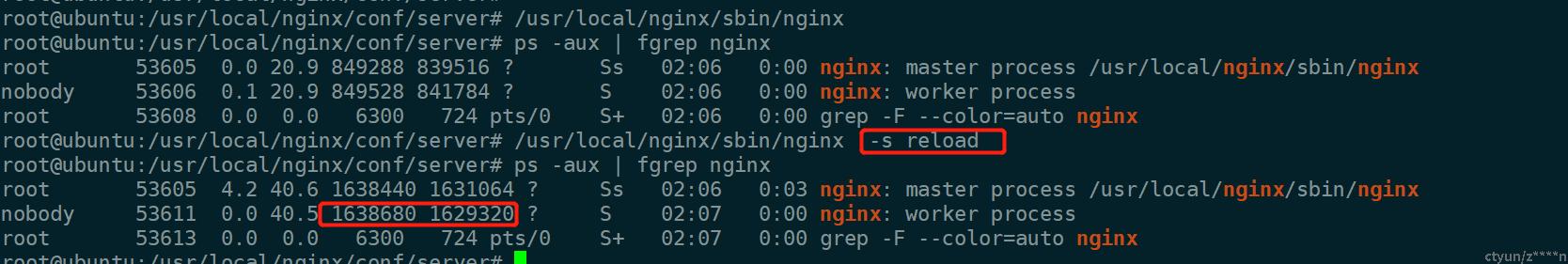

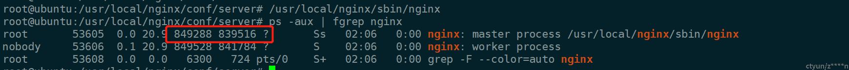

启动nginx,观察当前内存

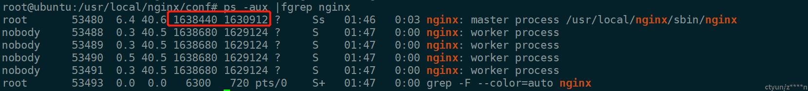

进行reload 操作,观察当前内存,发现内存翻了一倍

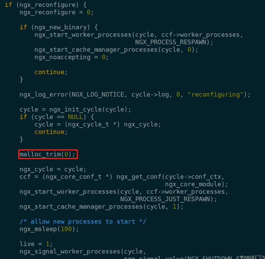

在 src/os/unix/ngx_process_cycle.c 中 解析完新配置释放旧的配置的结构体后,增加一行 malloc_trim(0)后,重新编译。再次启动nginx, reload后,观察内存不会翻倍
