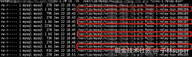

这一过程产生了涉及多表写入的大事务,导致主从复制延迟显著增加。初步观察发现,从库的 relay log 大小为 1.6GB(超过默认值 1.1GB),且从库的 INFORMATION_SCHEMA.INNODB_TRX 表显示存在插入行数较多的大事务,插入行数量动态变化,表明从库正面临较大的复制压力。

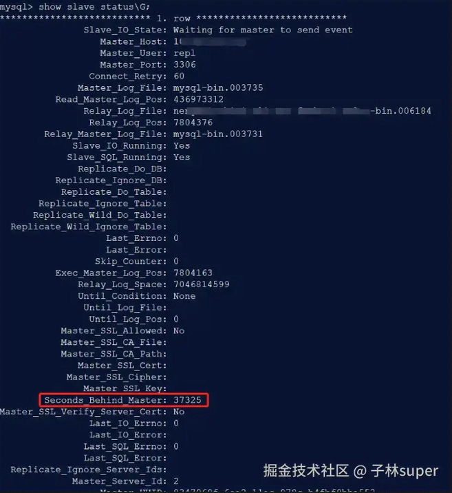

二、主从延迟状态
从库落后于主库 37325 秒,主从相差 4 个 binlog。

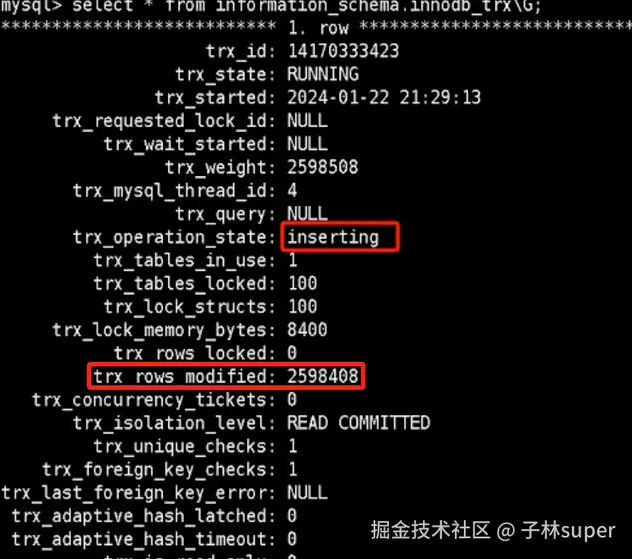

1、检查从库事务
首先查询了从库的 INFORMATION_SCHEMA.INNODB_TRX 表,以查看当前活跃事务的状态。结果显示存在插入行数较多的大事务,且事务数量不断变化,初步确认大事务是导致延迟的潜在原因。
2、检查从库relay log大小
检查从库的 relay log,发现其大小为 1.6GB,大于默认的 1.1GB。

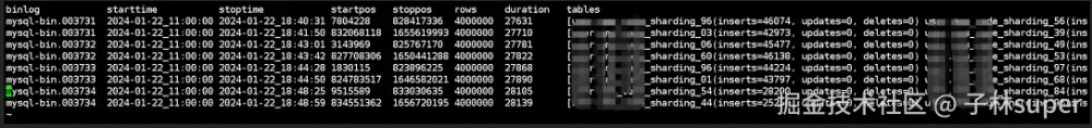

5、使用mysql2sql分析大事务
为了更直观地分析大事务的细节,我们使用了 my2sql[1] 工具对 binlog 进行解析。
shell> ./my2sql -user repuser -password repuserpassword -host 10.235.98.18 -port 3306 -work-type stats -start-file mysql-bin.003731 -stop-file mysql-bin.003735 -big-trx-row-limit 5000 -output-dir /tmp/log/my2sql_output
从输出文件 biglong_trx.txt 中,我们发现 8 个典型的大事务从 2024-01-22 11:00 持续到 2024-01-22 18:48,最长的大事务执行了约 7 小时 48 分钟,每个大事务涉及 400 万行数据,分别写入 100 个分表。事务详情显示了对多个 db.t_sharding_XX 表的插入操作,如下图:
