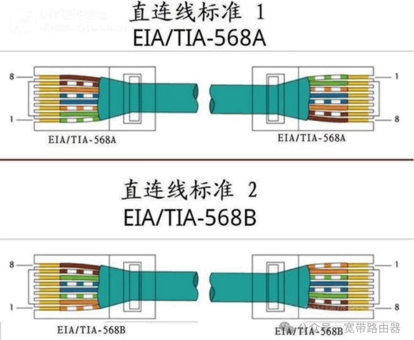

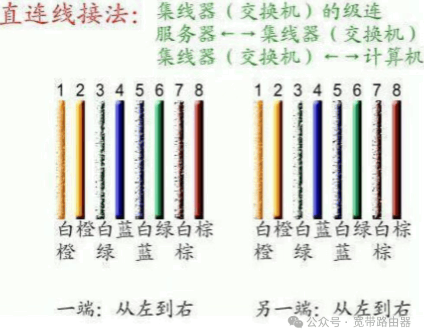

先说结论:别纠结了,直接上568B!
568B直连法,两头都一样接,完事儿。

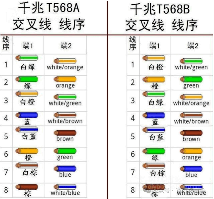

568A和568B到底啥区别?
其实就是线序不一样而已:
  • • 568B: 橙白-橙-绿白-蓝-蓝白-绿-棕白-棕
  • • 568A: 绿白-绿-橙白-蓝-蓝白-橙-棕白-棕
你看,就是把橙色和绿色的位置换了换。但问题来了——这俩线序在传输速度上有差别吗?
答案是:没有!一丁点儿差别都没有!
不管你用哪种线序,只要两头接法一致(直连法),或者一头568A一头568B(交叉法),理论上都能跑千兆。但为啥我推荐568B呢?因为全世界90%的网络设备都默认用这个标准,你跟着大部队走准没错。

以前那些老掉牙的交换机和路由器,它们的网口是“死脑筋”,发送数据用1、2针脚,接收数据用3、6针脚。所以如果你要把两台电脑直接连起来(不经过路由器),就得用交叉法把发送和接收的线对调一下,不然俩设备都在那儿自说自话,根本通不了信。
但现在呢?这招基本没用了。
为啥?因为现代网络设备都有个黑科技叫Auto-MDIX(自动翻转),它能自动识别你接的是直连线还是交叉线,然后自己调整针脚对应关系。
所以你现在就算手抖把两头接成一个568A一个568B,设备也能正常工作。不过我还是建议:别给自己找麻烦,老老实实用直连法得了。

要是非得自己动手,那就记住:两头都按568B接,8根线全部用上,压紧了测一遍。
