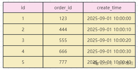

    通过上述的操作之后,每个数据库都失去了“全局视野”,如下图所示的单个表中的数据:
    在单表下,假设需求是每页展示3条数据,然后我们查询第2页的数据时,我们通过简单的sql查询就可以实现,sql如下所示:
    select * from order order by create_time asc limit 3,3

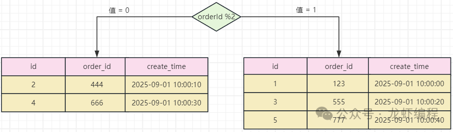

        此时我们就可以查询到第2页的数据是id=4和id=5的数据。但是通过id取模之后数据分布在不同的库中,如下所示:
        这个时候id=4和id=5的数据分布在不同的库上,此时如果每一个库上都通过select * from order order by create_time asc limit 3,3 分页查询的话就得不到数据了,那么就出现了分库分表下的分页查询问题。

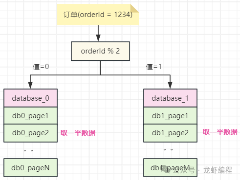

    (1)分页数据均匀在两个库中
        如果两个库的数据完全相同,此时只需要每个库各取一半后再取半页数据,最终就是我们想要的数据,如下图所示:

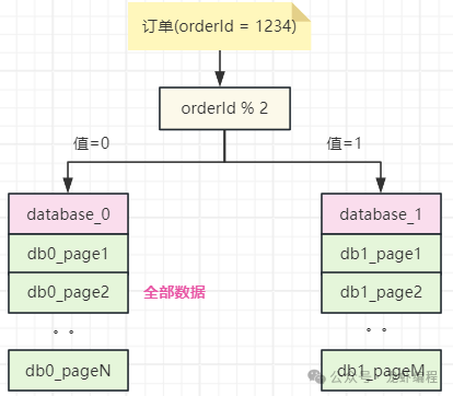

    (2)查询的结果在同一个库中
        两个库的数据分布不均衡,此时我们要查询的数据在分布某一个库中,如下图所示的:

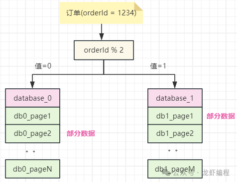

    (3)查询的结果在两个库中
        两个库的数据分布相对均衡,此时我们要查询的数据在分布在两个库中,如下图所示的:

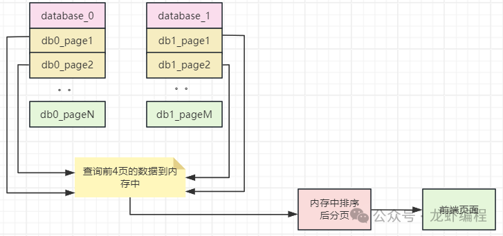

        通过上述的分析得出分库分表下,我们要分页查询的数据由于不清楚到底是上述的哪种情况,所以在查询第2页数据的时候,我们必须要每个库都返回2页数据,这样得到的4页数据,然后在服务层进行内存排序,得到数据全局视野,再取第2页数据,便能够得到想要的全局分页数据,原理如下所示:
    全局查询法方案优点:
        通过服务层修改sql语句,扩大数据查询的范围进而能够得到全局视野数据,这样不仅业务数据全而且可以精准返回所需数据。
    全局查询法方案缺点:
        每个分库需要返回更多的数据,增大了网络传输量;数据查询到后需要服务层进行二次排序,增大了服务层的计算量。同时,随着查询翻页的页码增大,出现深度分页的问题。

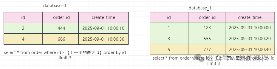

        市面上很多的产品中,他是不提供“直接跳到指定页面”的功能,而只提供“下一页”的功能,这一个小小的业务折衷,就能极大的降低技术方案的复杂度。我们页可以借鉴这种思想来优化全局查询法,假设现在不允许跳页,那么第一次只能够查第一页,分别在两个库中查询第一页的数据,然后记住第一页的最大id,查询第2页的时候带上第1页的最大id继续向后查询,如下图所示:
     禁止跳页法可以有效的提升全局查询法的效率。
