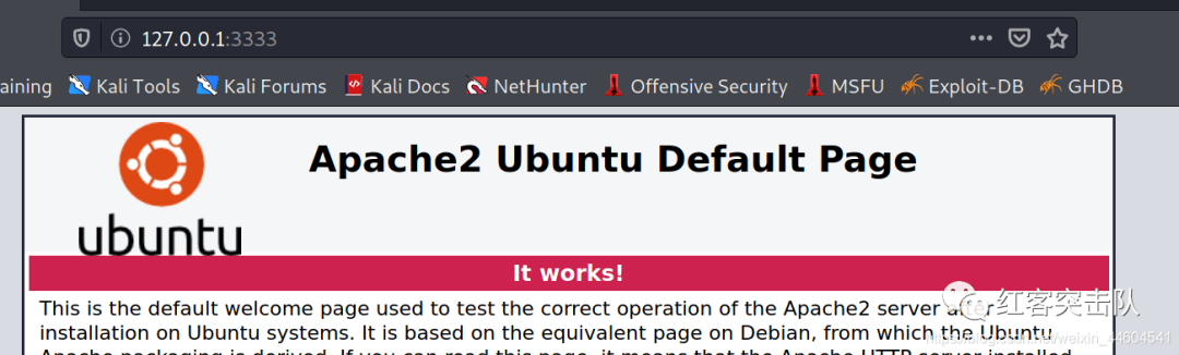

(1)服务端
./iox fwd -l *2222 -l 3333 -k 123456
(2)客户端
开启apache
./iox fwd -r 127.0.0.1:80 -r *192.168.10.128:2222 -k 123456
(3)隧道建立
还可以nc、ssh等,根据端口来确定服务

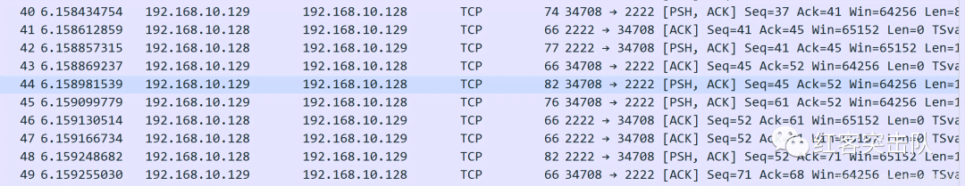

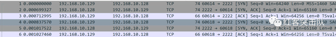

(4)抓包看看
tcp三次握手建立连接,客户端向外发起连接的端口是60614和60618
心跳包

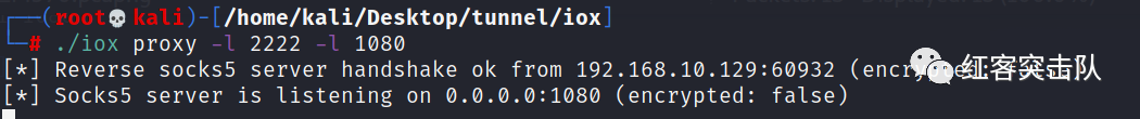

3、SOCKS代理
(1)服务端
修改/etc/proxychains.conf
socks5  0.0.0.0 1080
监听并映射端口
./iox proxy -l 2222 -l 1080
(2)客户端
./iox proxy -r 192.168.10.128:2222
(3)隧道建立

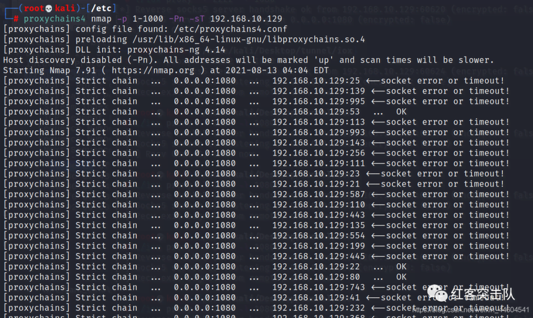

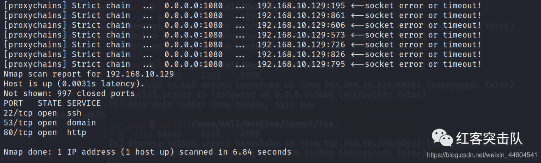

之后通过proxychains可以执行命令
如nmap扫描端口信息
proxychains4 nmap -p 1-1000 -Pn -sT 192.168.10.129

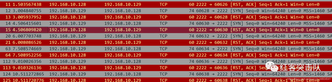

(4)抓包看看
tcp握手
nmap期间

2、检测与绕过
(1)特征字符串和特征码
命令和log里的特征字符串可以作为检测特征
然后是代码里的特征码
绕过方法:修改掉相应的特征
(2)端口控制
这类端口转发的工具,如果端口限制死就失去作用了
绕过方法:无
(3)进程和库调用
通过终端的进程链控制和第三方库的调用情况在做检测
绕过方法:白进程利用,尽可能不调用库,加壳,主要是木马免杀那套
(4)SOCKS代理的检测
这是IDS这块,具体原理不清
