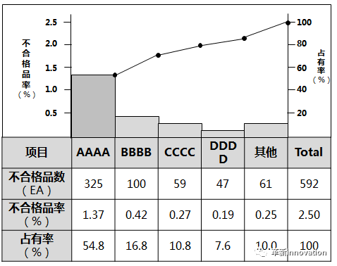

案例:
下图是按照上述顺序制作的帕累托图案例。
最近很多企业利用统计软件,在分析质量管理数据时可以节约时间,提高准确度。<图2>是通过Minitab制作的帕累托图案例。
