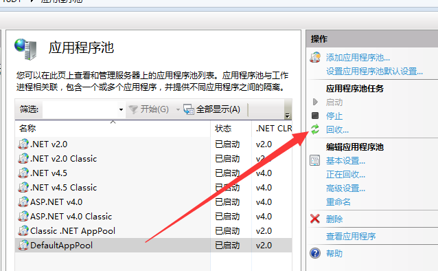

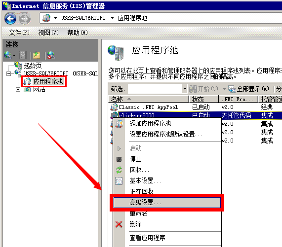

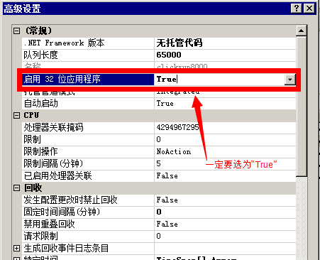

  1、检查服务器上IIS中点晴MIS系统所用的应用程序池是否已开启32位应用程序支持,如果没有开启的话,则必须开启:
找到点晴MIS系统所用的应用程序池,一般为:DefaultAPPPool,如果自己更改过,也可能是clicksun之类的
检查是否启用32位应用程序支持,必须启用
点击“回收...”,然后重新打开点晴OA看看是否正常了,如果已经正常,就无需进行以下步骤的设置了。

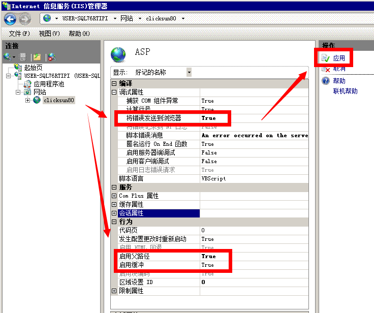

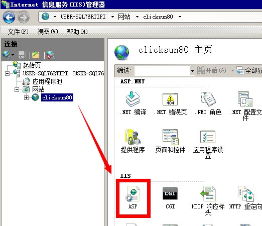

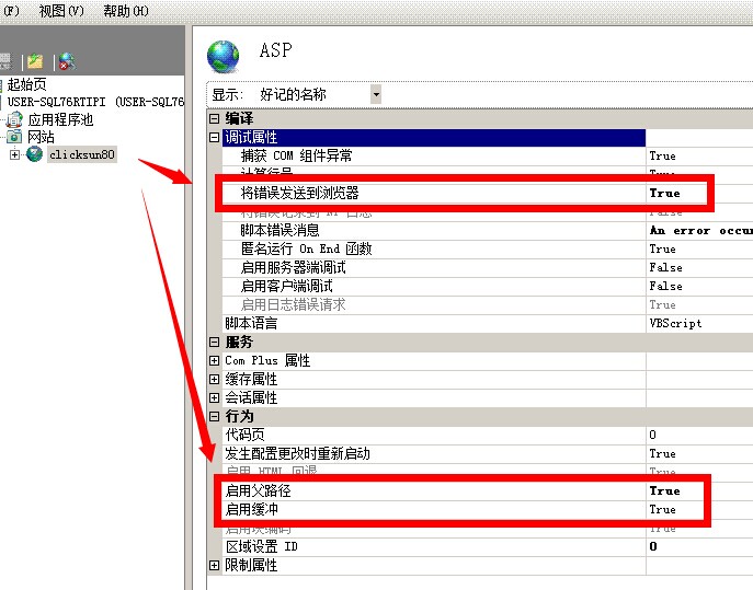

  2、检查服务器上的IIS是否已开启父路径和缓存支持,必须开启。在服务器上进入IIS的管理界面:
  将以上红色框位置全部改为“True”,然后保存即可。切记,一定要点击“应用”保存。

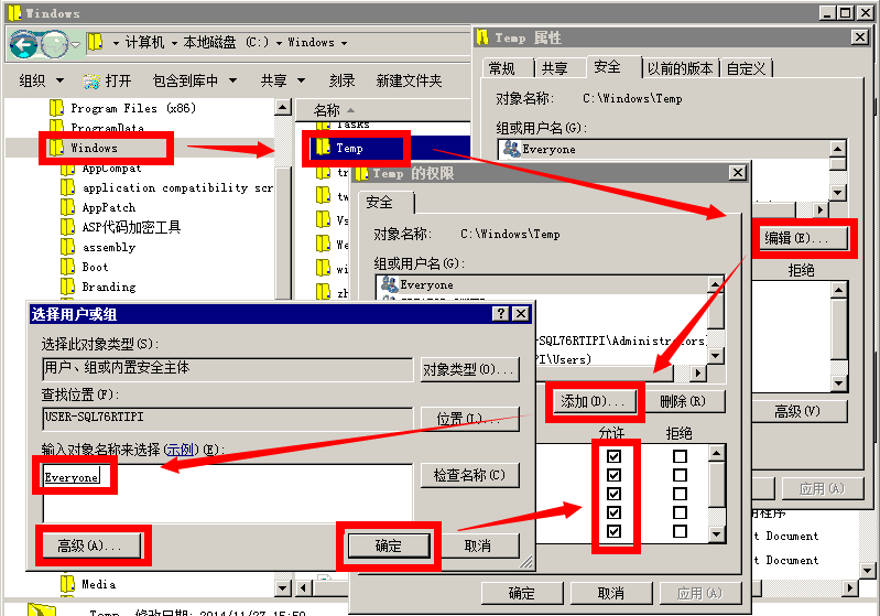

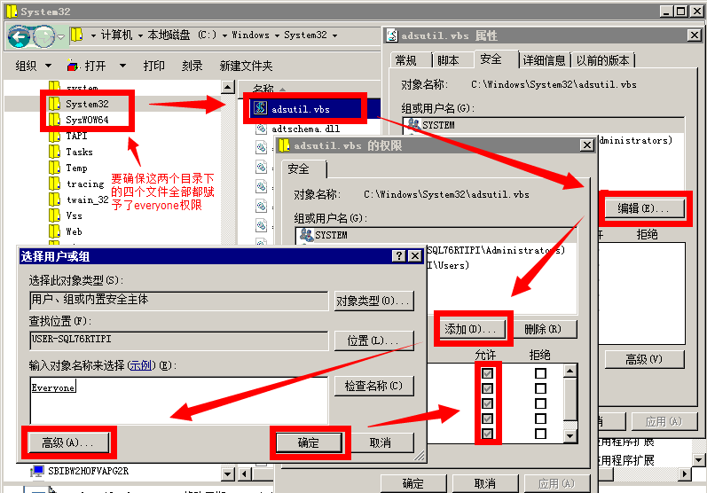

  3、将下载组件 和附件:adsutil.rar 中的压缩包打开,以管理员身份将两个压缩包中的文件“ASPEncode.DLL”和“adsutil.vbs”复制到目录 C:\WINDOWS\SysWOW64 和 C:\WINDOWS\System32 这两个目录中,并将以下四个文件及目录temp全部赋予everyone的访问权限:
   文件:C:\WINDOWS\SysWOW64\ASPEncode.DLL
      C:\WINDOWS\SysWOW64\adsutil.vbs
      C:\WINDOWS\System32\ASPEncode.DLL
      C:\WINDOWS\System32\adsutil.vbs
   目录:C:\WINDOWS\temp
开放四个文件的everyone全部访问权限
开放目录C:\WINDOWS\temp的everyone访问权限

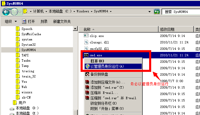

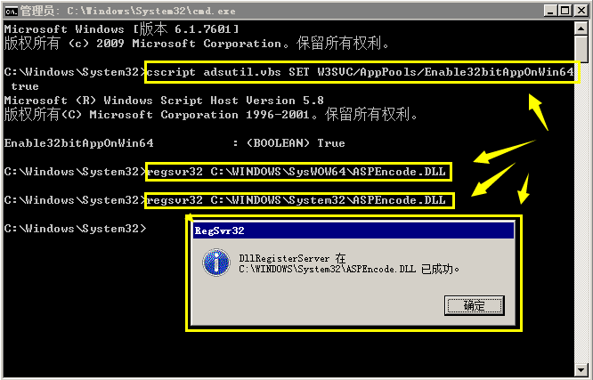

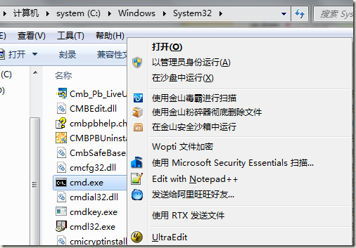

  4、然后用管理员模式运行 C:\WINDOWS\SysWOW64\CMD.EXE 或 C:\WINDOWS\SYSTEM32\CMD.EXE ,在弹出的CMD窗口中输入运行:
    cscript adsutil.vbs SET W3SVC/AppPools/Enable32bitAppOnWin64 true
    regsvr32
    regsvr32 C:\WINDOWS\System32\ASPEncode.DLL
以管理员身份运行CMD
  在以上运行过程中可能会出现提示找不到adsutil.vbs这个文件,则需要先将这个文件adsutil.vbs(见下面)复制到:C盘-》用户-》Administrator,也即:C:\Users\Administrator下,然后再执行一下以上命令即可。

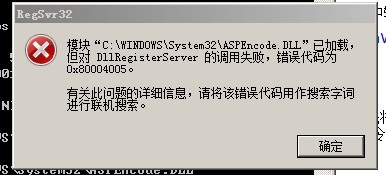

  操作C:如经过以上步骤仍出现以下提示:模块……已加载,但对DllRegisterServer的调用失败,错误代码为0×80004005…:
    解决方法:先将上面下载组件中的压缩包打开,将压缩包中的文件“ASPEncode.DLL”复制到目录“C:\WINDOWS\SYSTEM32\”中,然后用管理员模式运行C:\WINDOWS\SYSTEM32\CMD.EXE,手工输入组件注册命令:“regsvr32 /s ASPEncode.DLL”和“regsvr32 /s %windir%\system32\ASPEncode.DLL”,即可解决。
