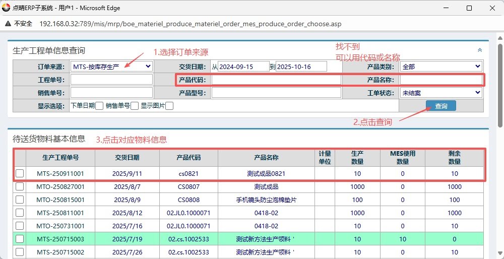

3.接下来来到下方,先点击“物料编码”,然后会弹出物料界面,按图操作:先选择订单来源,然后点击查询,再选择对应物料信息。
  • 找不到物料可以用编码或名称筛选。

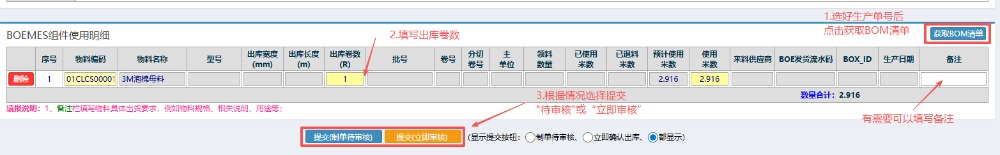

  • 4.选好单号后,按照图中进行操作:先点击右边的“获取BOM清单”,填写“出库卷数”,然后根据情况选择“提交制单待审核”或“提交立即审核”。
    • ​如果有需要的话可以在右边填写备注。

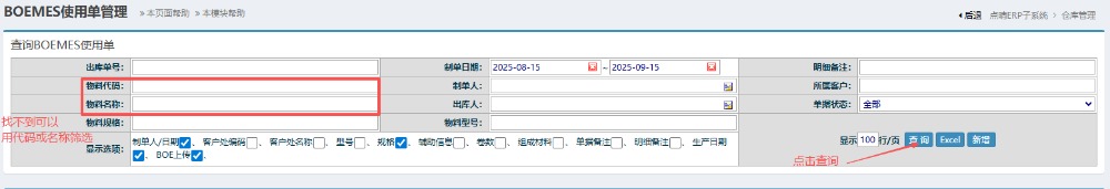

    5.提交之后,回到左侧功能菜单找到“MES组件使用单出库”。
    6.点击打开后,点击查询。如果没有找到单子可以填编码或者名称筛选。

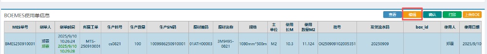

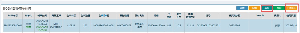

    7.查询之后,按图操作:先点击对应使用单进行确认,然后再进行上传BOE。

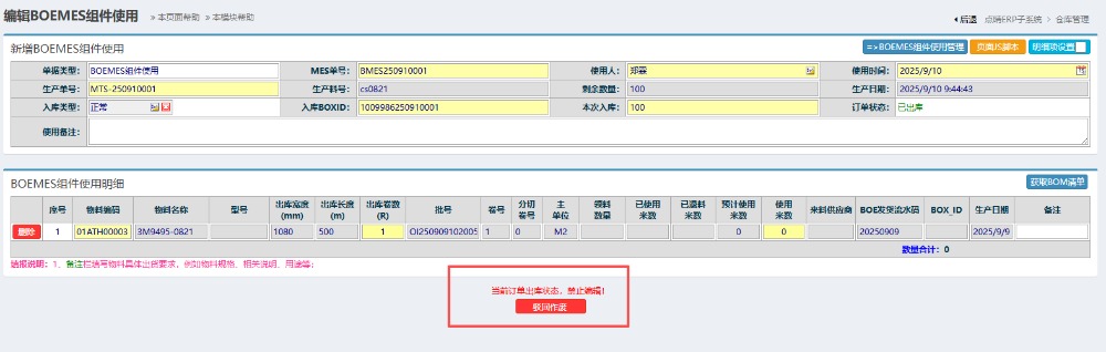

    如果确认后发现有其他问题或者需要修改的话,可以点击对应使用单,点击“编辑”,然后驳回。重新按照上述流程操作。
