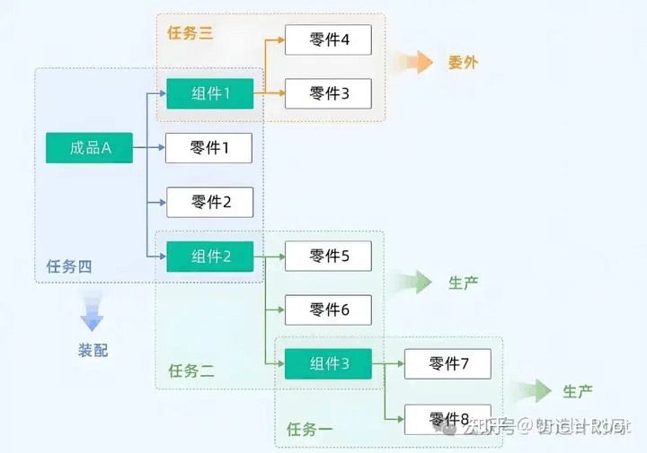

1. 对标准化产品:用"固化虚项"锁定批量效率
标准化产品(如通用电机、标准紧固件)的核心诉求是规模效应。
计划 BOM 将 PLM 中成熟的、经过验证的标准化模块(如某型号电机的定子组件)直接映射为 ERP 中的"固化虚项"。
此虚项本身不落地生产,但其子物料清单是100%确定的,百分比分配锁定为100%
  • 设计端价值:计划 BOM 反馈的模块复用率数据(如某轴承组件在 90% 产品中通用)
    能倒逼设计端减少冗余设计,强化核心模块的通用性与可靠性,推动产品谱系的优化。
  • 计划端价值:简单产品、简单BOM,并且无需复杂及长期预测,MRP就可直接基于BOM物料数据推出需求;
    但复杂产品组合以及长期预测,这些固化虚项就是“抓手”,能催生成稳定、准确的物料需求。
2. 对定制化产品:用"动态虚项”概率分配"平衡柔性与效率
举例一个模拟场景:某车型的"智能驾驶模块"作为一个动态虚项,其下包含 L2(60% 选中率)、L4(30%)、基础版(10%)三个子选项。
计划BOM可根据市场趋势季度性自动迭代这些概率。
  • 设计端价值:基于概率数据(如 L4 需求年增 20%),设计端可优先优化高增长模块的接口设计
    使 L4 与 L2 模块的共用零部件占比从 40% 提升至 60%,既降低了物料复杂度,也提升了产线兼容性。
  • 计划端价值:提前储备高概率模块的物料(如 L2 的传感器),将定制订单的物料准备周期压缩近乎为零,整体交付周期具备了压缩的最大基础支撑。
    同时,低概率模块的物料准备更加精准,库存积压风险可以降低,这是柔性与效率平衡的“支点”。
3. 对非标化产品:用"基础虚项”锚定定制成本
非标化产品(如特种装备、航天部件)多为单次定制,挑战在于控制成本和周期。
计划BOM的价值在于,强制从PLM的非标设计中提取和分离出"基础虚项"(如通用结构件、标准接口模块、常用标准件)。
  • 设计端价值:按流程规定,要求非标设计必须包含至少一定比例(如40%)的基础虚项
    倒逼设计端建立"非标中的标准化"规则库,从设计源头遏制了"零件爆炸"和无限定制,提升了设计质量与可靠性。
  • 计划端价值:基于基础虚项的预测,企业可以对这些通用物料进行战略性预备或建立优先供应商通道。
    使这些非标产品中的标准物料无需重新采购或生产,物料准备周期大幅缩短,项目风险和总体定制成本综合降低。
