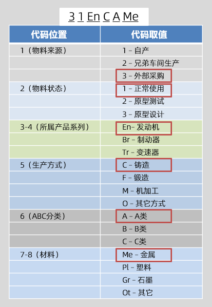

所谓有意义编码法,就是编码里面的每一位数字或者字母,都是有意义的,比如可以用这些数字或者字母,来代表物料的长度、宽度、高度、直径、重量、体积、材质、颜色、生产方式、图号、供应商等等。
请看上图,这里有一个物料编码31EnCAMe,结合图中的物料编码规则,我们可以了解这是一个什么物料。这是一个从外部采购回来的物料,这个物料目前是正常使用,属于发动机系列的配件,是一个铸造件,属于A类物料,它的材质是金属。可以看出,编码中的每一位都是有意义的。

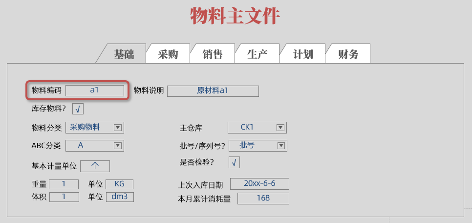

因为在ERP环境下有一个很大的优势,就是可以给每种物料维护一份物料主文件。
上图是一份简化版的物料主文件。当有了这样一份物料主文件,我们还会根据物料编码,然后再对照物料编码规则,去了解这是一个什么物料吗?应该没有人会这样做。可见在ERP环境下,我们不会通过物料编码来识别或者了解物料,而是通过物料说明或者物料主文件里面的其它字段,来识别了解物料。
总的来说,在手工环境下,因为没有物料主文件,只能把物料的分类以及具体属性,尽可能地放在物料编码里面,用来帮我们识别一个物料。现在通过ERP系统,有了物料主文件,这些管理分类以及具体属性,完全可以脱离物料编码,放到物料说明里面,或者放到其它字段里面。这就为企业采用无意义编码或者半意义编码法,提供了强有力的支持,我们再也不用在物料编码规则上面费时费力。

另外就是,通过采用无意义或者半意义编码法,在处理物料编码相关问题时会更加灵活。比如一种物料以前是A类物料,现在变成了B类物料,只需在物料主文件里面修改一下相应字段,处理起来是不是很灵活呢?
聊到这里,你有没有发现,在ERP环境下,物料编码实际上是给计算机用的,主文件里面的物料说明以及其它字段,才是给我们人用的。这就像我们的身份证号,身份证号主要是给计算机用,我们平时交流或者沟通,主要是用我们的名字,别人不会问你的身份证号,你自报家门也不会报上你的身份证号。
