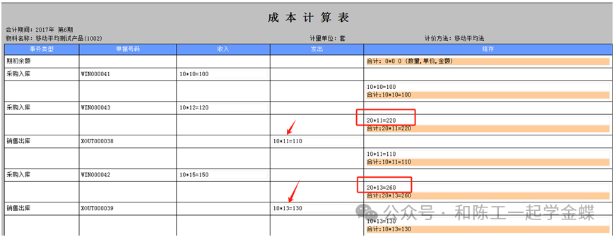

1.加权平均法
   1.1  计算方法:三次入库的金额合计/三次入库的数量合计
 1.2  计算结果:(100+120+150)/(10+10+10)=12.33 两次出库成本都是12.33
2.移动平均法:
    2.1  计算方法:本次出库日期前的结存金额/本次出库日期前的结存数量
  2.2  计算结果:6.5号的出库成本:(100+120)/(10+10) =11
                          6.15号的出库成本:(110+150)/(10+10)=13

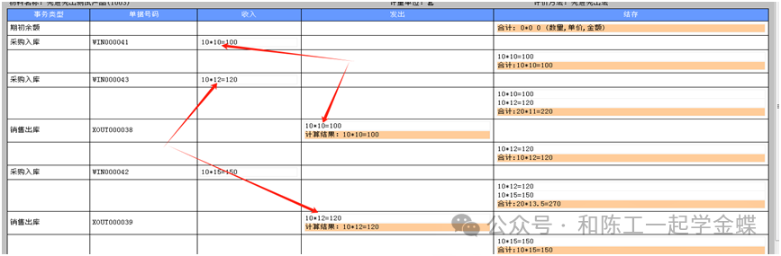

3.先进先出法
    3.1 计算方法:出库成本单价=按单据日期先入库的先发出
    3.2计算结果:6.5号出库取1号的入库成本的10块,6.15出库取2号入库的成本12

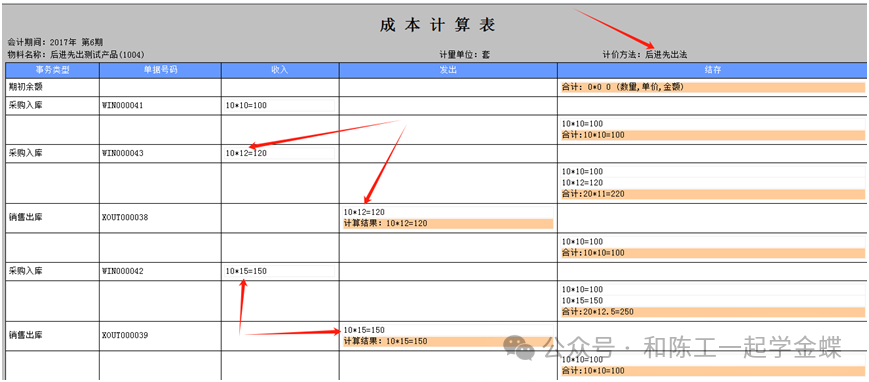

4.后进先出法
   4.1 计算方式:出库成本单价=按单据日期的最后入库的先发出
   4.2 计算结果:5号的出库成本取2号的入库成本12块   15号的出库成本取10号的入库成本15块

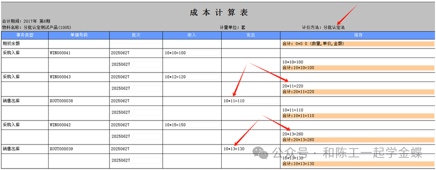

5.分批认定法:
      5.1计算公式:出库成本单价=同一批次(期初金额+本次出库前收入金额)/(期初数量+本次出库前收入数量)
      5.2 计算结果:6.5号的出库取1号2号的加权平均成本11块,6.15号的出库取10号的结存金额和10号的加权平均单价13块
