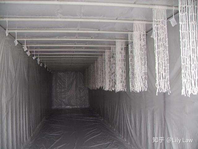

7. 挂衣箱
这种集装箱是专门用来出口衣服的箱子,箱内上侧梁装有多根横杆,每根横杆上垂下若干条皮带扣、尼龙带扣或绳索,方便成衣的悬挂运输。可以根据需要用普通的箱子改装,加固,将挂衣绳定在需要的位置,根据内部结构可以分成单杠,双杠,绳式挂衣箱,它的标识是HT。

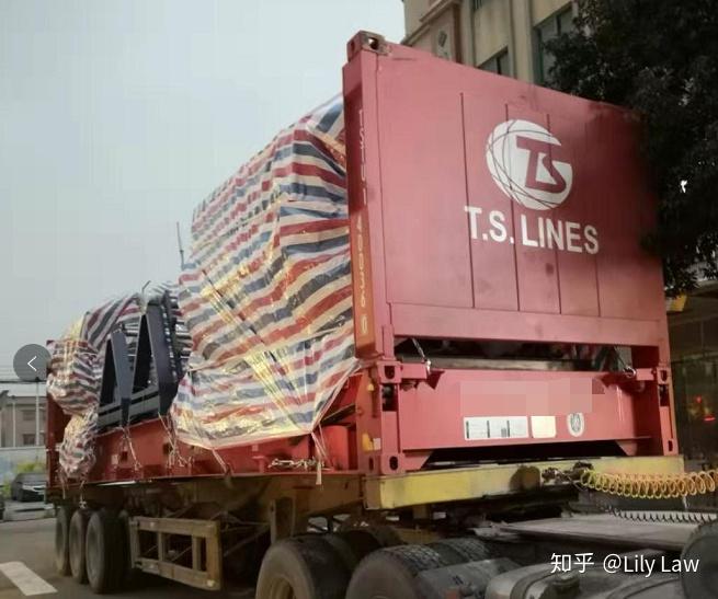

根据小编平时的业务操作,小编在此分享一些更多关于平板柜(FLAT RACK CONTAINER FR,框架箱)的信息:
1. 平板柜定义:
平板柜,又称框架柜或凳仔柜,即Flat Rack,简写为FR。
20尺平板柜简称为20’FR、40尺平板柜简称为40’FR
这种集装箱的特点是没有箱顶和侧壁,甚至连端壁也没有而只有底板和四个角柱的集装
箱。可从前后、左右及上方进行装卸作业,适合装载超宽、超高货物和重件货物。
2. 平板柜用途:
框架集装箱主要装载的货物:
超长、超宽、超高的大型机器设备和重量较重的货物。

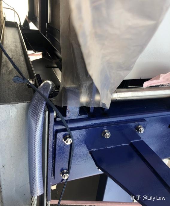

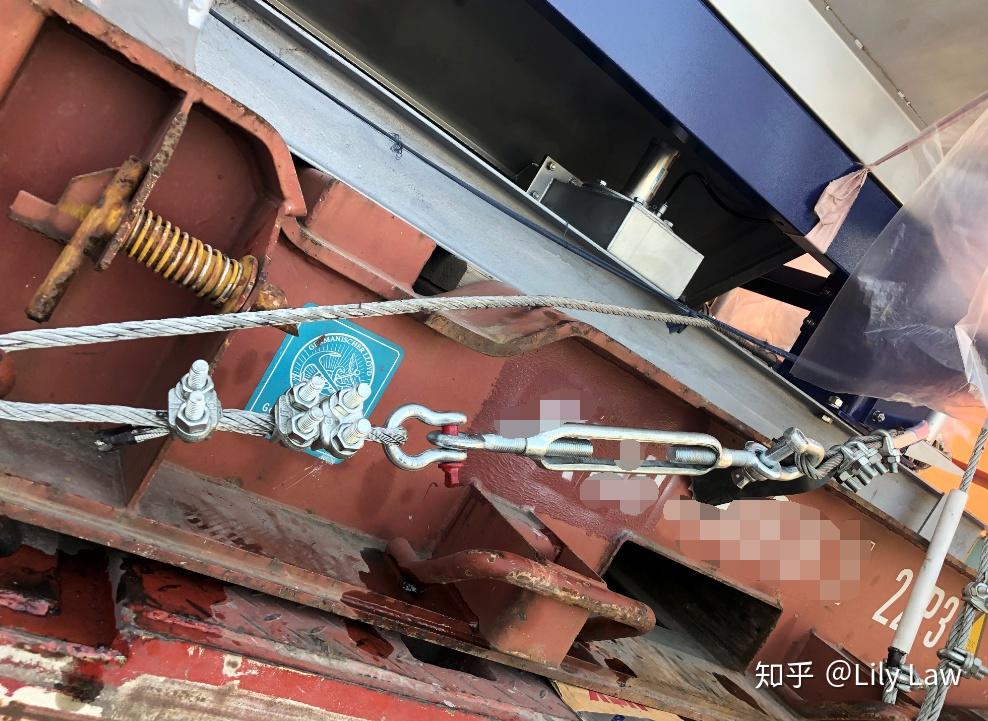

6. 平板柜绑扎
出运平板柜的核心,有些船公司为安全运输起见,会请专业的检验公司做装船前的绑扎鉴定,出具鉴定报告后方可装船。
对应船公司对捆扎要求有所不同,需要提前了解对应的要求,准备好材料
(1)捆扎用的钢丝绳应视货物的种类而选择足够的粗细度,其他紧固件,如索头,紧绳
器(花篮螺栓)也是同理。
(2)货物的固定点(扣)必须足够牢固。
(3)木楔子固定货物与箱体的相对位置。
(4)采取交叉捆绑法及对称绑扎法会更牢固(一般而言,这两种方法都是同时使用的),绑扎力矩不应太短。
(5)捆扎时,(如有必要)应在钢丝绳与货物的接触点添加垫充物,如废旧橡胶胎皮,可避免运输过程中搓伤损坏货物表面,以及避免磨擦而产生静电、火花等。
(6)绑扎带的使用(费用较钢丝绳绑扎要高)
