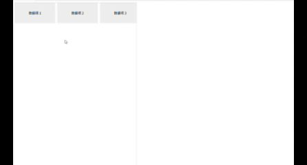

最为演示示例,我们假定页面中有一个 div 作为数据显示的容器(container),container 内有一个子元素(div),子元素的宽度大于container,我们设置container 的css 样式:overflow: hidden; 如下图:
现在,我们在子元素中添加数据列表:

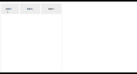

至此,子元素就实现了左右拖动:
不过还有个问题,就是在子元素可以被无限横向拖拽,甚至可以被拖到视窗范围之外。所以我们还需要在结束拖拽的时候,也就是 mouseup 事件中,检查一下子元素的位置,如果子元素的最左侧与容器的最左侧有间距,或者子元素的最右侧与容器的最右侧有间距,就重新调整子元素的偏移量。

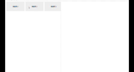

这样当子元素被拖到视窗之外时,会自动“复位”:
