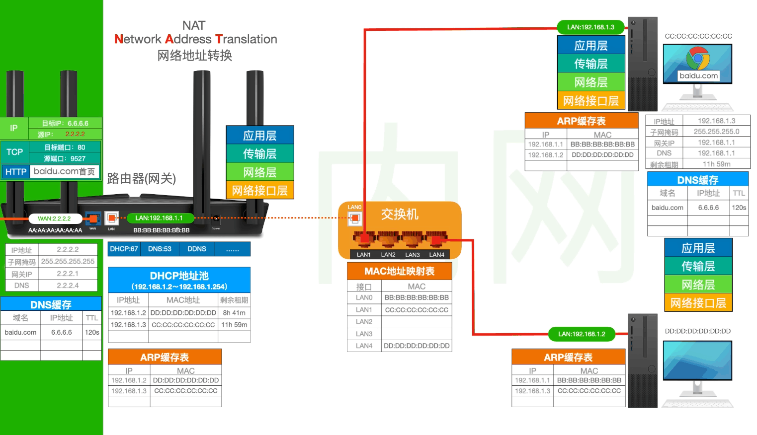

NAT 代表网络地址转换(Network Address Translation),允许多个内网设备共享一个公网IP地址,使内部网络设备能够与外部互联网通信,主要是为了解决IPV4地址不足的问题;NAT通常部署在路由器上。
举个栗子:比如手机访问mao.fan这个网站,我们手机的ip是192.168.x.x这种内网的ip是无法在互联网使用的,路由器收到这个访问请求后会把192.168.x.x请求上猫点饭这个IP转换成117.151.x.x请求上猫点饭(路由器外网IP获取的是公网IP的情况)这种请求,服务器收到请求返回数据包,路由器收到网站数据后把这个数据包117.151.x.x猫点饭首页数据转发给手机的ip192.168.x.x,虽然不严谨、大概是这么个过程,就叫NAT。

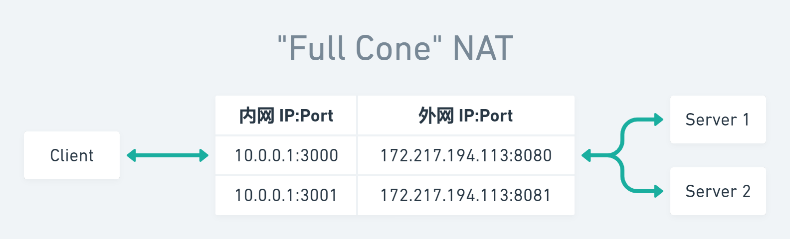

Full Cone NAT(全锥形):
  • 内网主机使用一个固定的公网IP和端口进行所有外部通信。
  • 任何外部主机只要知道这个公网IP和端口,就能向内网主机发送数据。

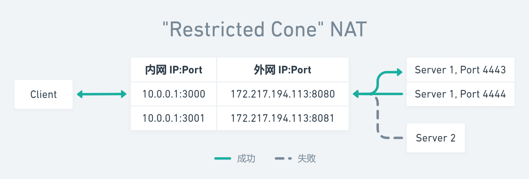

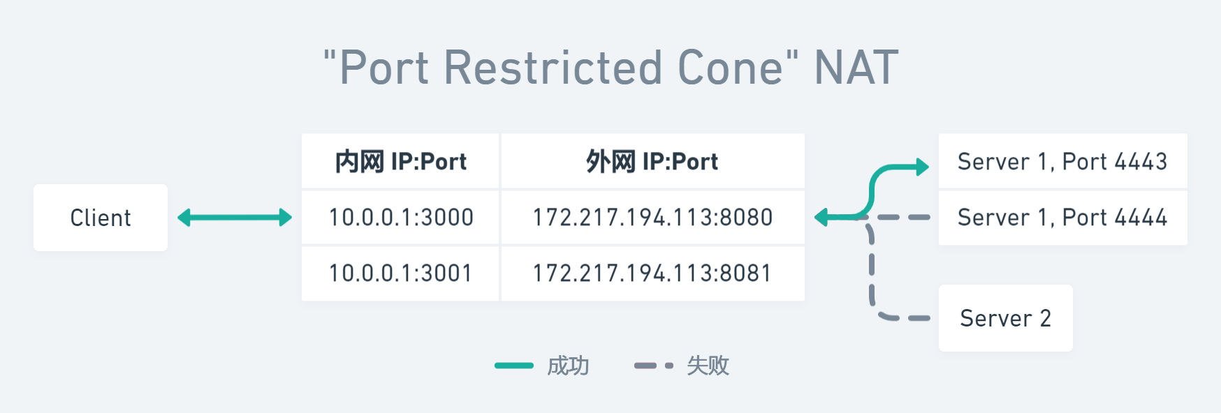

Port Restricted Cone NAT(端口限制锥形):
  • 只有内网主机曾向某外部主机的特定IP和端口发送过数据,该外部主机才能向内网主机发送数据。

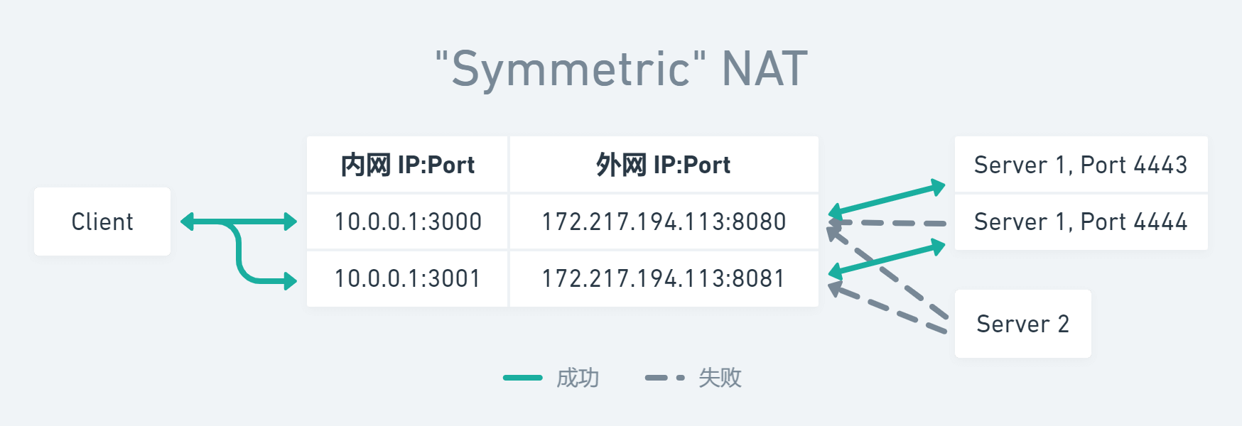

Symmetric NAT(对称形):
  • 内网主机与每个外部主机通信时,会分配不同的公网IP和端口。
  • 外部主机只能在收到内网主机的数据后才能回传数据,在安全性上最为严格,但也最容易导致连接问题。

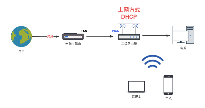

第一种网络拓扑
大部分家庭都是光纤入户→光猫有网了→接入路由器的WAN口,路由器有无线网了,电脑、电视等有线设备接入路由器或者交换机,那么就是下面这种网络架构:
这种架构其实光猫才是家里的主路由,我们买的路由器被当做了二级路由,家庭内网IP情况如下:
  • 光猫:192.168.1.1
  • 路由器:192.168.10.1
连接路由器的设备:电脑、手机等就是192.168.10.X 这样的IP了,手机通过路由器上网会经过两层NAT,效率大大降低。

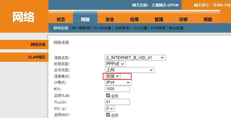

第一种:光猫改桥接
现在的光猫早已不是当初单纯的小猫了,变身:光猫+路由器+AP接入点,我们第一步就要恢复光猫的本职工作,光电转换调制解调的工作。路由这种脏活、累活关我小猫什么事?
办理宽带的时候直接跟运维师傅说、一般都会给你改桥接。办理好了的可以找运维师傅直接要超级密码自己改,默认不给桥接的原因无非是怕麻烦、大部分用户只需要插上就能上网、少一个环节少出错。

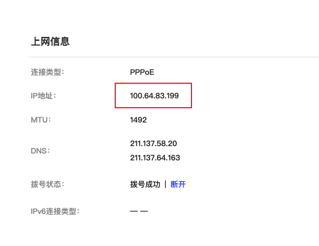

这一步做完,减少一层NAT,家庭网络的拓扑结构变成了:
▲ 路由器外网IP:100.64.x.x 虽然还是内网IP,但不是192.168.1.2这样的了

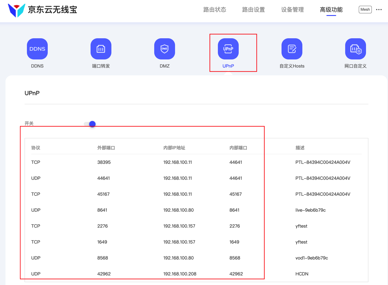

路由器开启UPnP
UPnP简单来说是自动的端口转发,某些有需求的应用可以直接穿透到因特网,不需要做复杂的端口映射设置,开启后可以提升p2p连接的成功率,对远程桌面应用也有帮助。
DMZ也可以,是把一个内网设备的IP直接暴露在公网上,只能暴露一个,一般不会同时用这两个功能。
▲ 现在路由器都有这个功能,建议打开,图上是京东云路由器自己映射的一些端口,不知道是什么服务
光猫改桥接路由器拨号+路由器开启UPnP功能

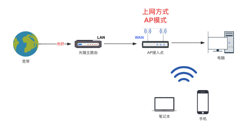

光猫无法改桥接
这种情况为什么会出现?不明但有,运维师傅不配合之类的,或者自己不想太折腾,那么也有方法,先看拓扑图:
路由+UPnP让光猫来提供,这样整个家庭网络内部的IP统一,如果有NAS之类的设备,也可以实现局域网互相访问,不会出现两个网段的情况。
噢!懂了,但怎么做?

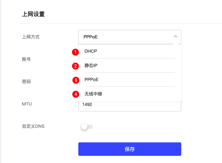

有些路由器如padavan系统有AP模式、华硕、TP应该也有,这种情况上网方式直接设置为AP模式即可。
大部分路由器没有这个模式的,上网模式只有几种,还是京东云举例:
少年,这道题,点解?

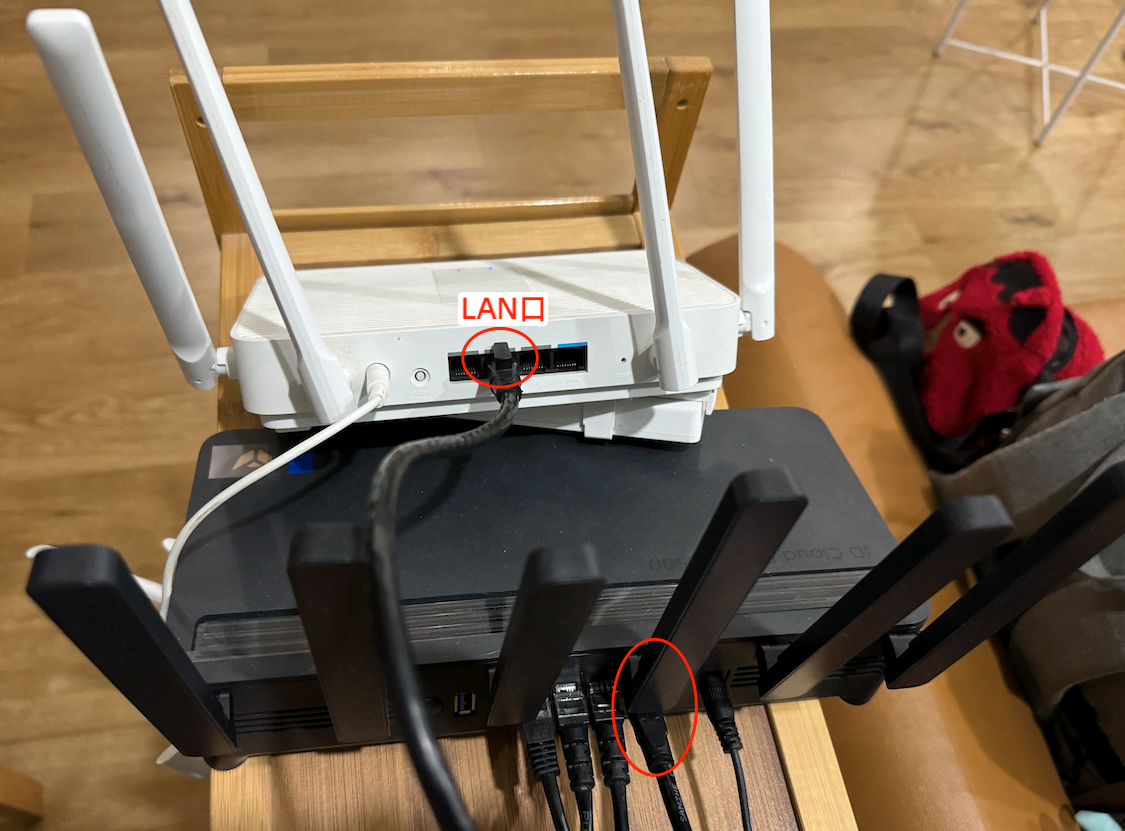

▲ 这里我用红米ax3000的LAN口接入京东云BE6500的LAN口(实际接入光猫LAN口),路由器当了无线交换机,相当于AP模式了,WAN口不使用即可,记得关闭DHCP服务。

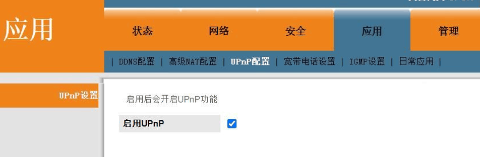

光猫开启UPnP
▲ 这个不需要超级密码,光猫背面的普通用户就可以修改!
光猫无超级密码优化的方式:路由器LAN口接入光猫LAN口+光猫开启UPnP功能

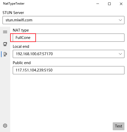

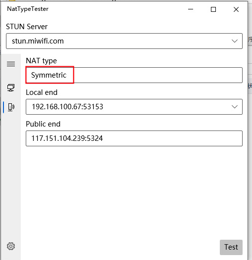

NatTypeTester
Win系统有一款软件NatTypeTester可以测试你优化的成果的!
GitHub地址 https://github.com/HMBSbige/NatTypeTester/releases
NatTypeTester网盘备份:
夸克链接:https://pan.quark.cn/s/ac23ed2052be 提取码:f4h8
使用方法很简单,服务器建议选择小米的,点Test等一会即有检测结果,如果你是NAT4要等大概5秒出结果,如果你是NAT1,秒出结果!
▲ 移动宽带没有优化直接是对称性网络(NAT4)、不愧是你,大内网!
▲ 光猫改桥接+路由器拨号+开启UPnP,成功变成了全锥形网络(NAT1类型),舒服了。

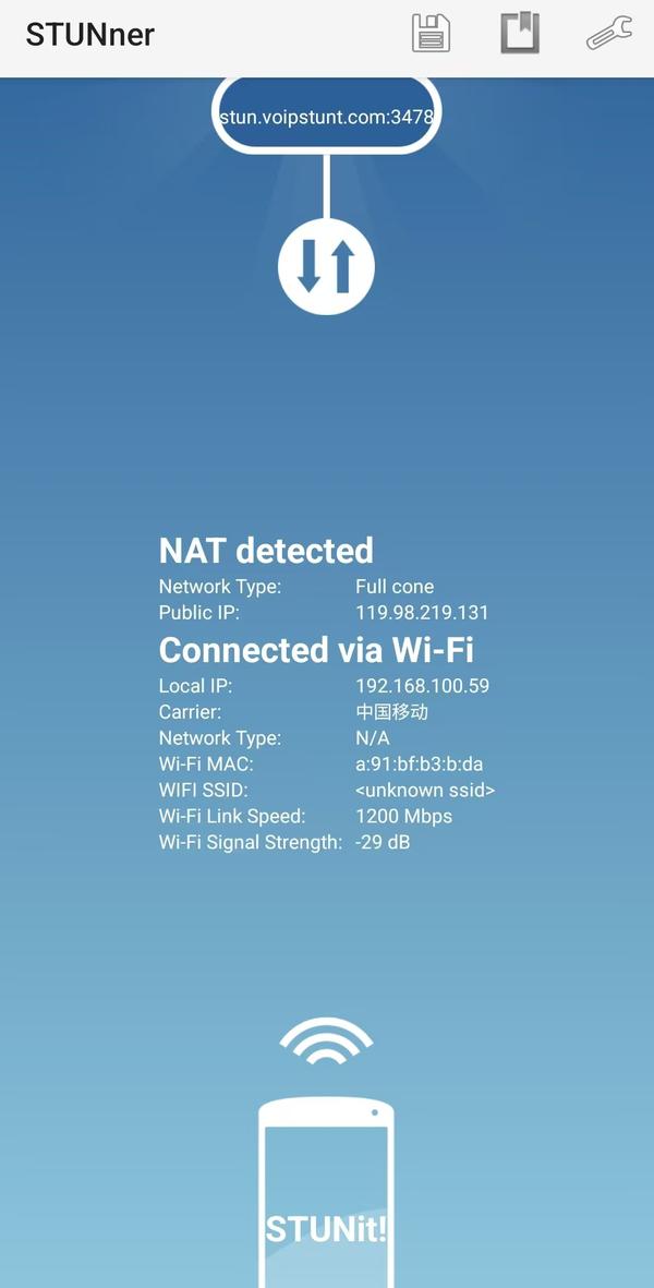

iOS系统没有相关的APP,安卓系统可以安装STUNner这款应用,但不好下载,一般的应用商店都没有。

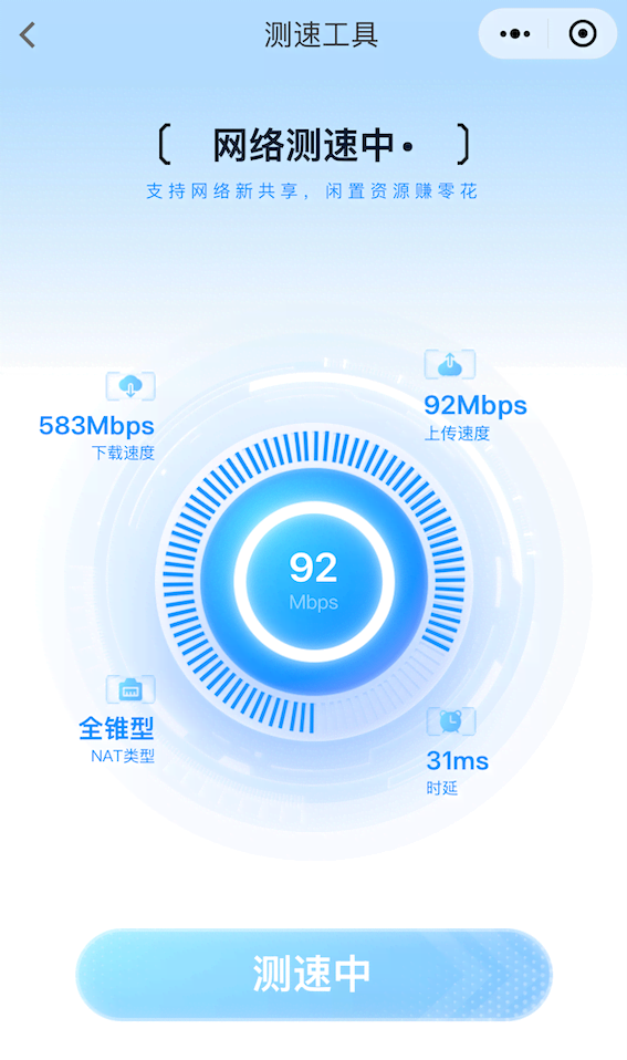

▲ 通过STUNner测试出来的,全锥形
网心云小程序可以测网速以及NAT类型,但需要WiFi环境,以及登录网心云账号。
▲ 通过网心云小程序测出的全锥形

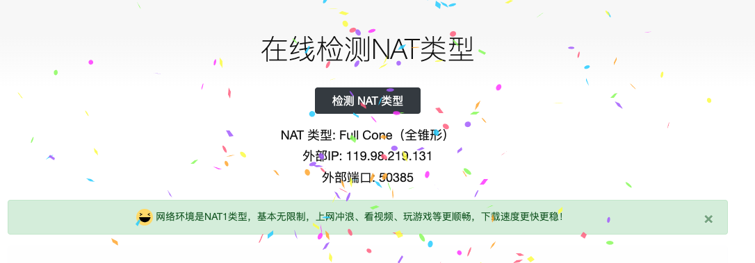

就没有一款能全平台直接测试NAT类型的程序吗?还真没有找到,没有大佬愿意做,那只能自己研究写一个在线小工具了。
▲ 本站新上线的在线检查NAT功能(https://mao.fan/mynat),检测出来的全锥形,简单优雅。
