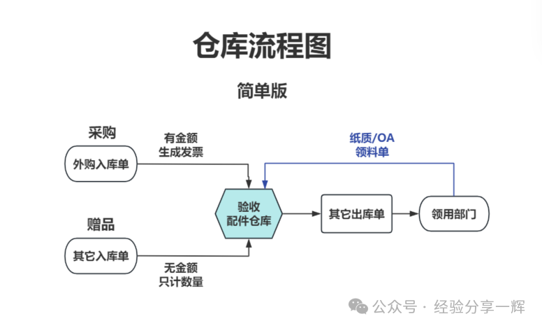

仓库入库流程:
正常采购的物品,走采购流程(采购申请单)——(采购订单)——(外购入库单)具体操作,看从零开始学金蝶k3(一)​(采购入库篇)
有些赠送的物品,没价格的,我们一般是走(其它入库单)入系统仓库,这样可以直接区分出物品来源,也可走采购入库流程,入0元的价格,这个看自己公司怎么操作。
仓库出库流程:
先是领用部门走个(领料或领货)流程,看自己公司怎么规定,有的是走纸质单,部门领导签名,再去(仓库)领东西;有的公司走OA单(钉钉、企业微信等),审批完后,直接去(仓库)领东西。仓库出库后,金蝶k3系统,录个(其它出库单),物品出库完成。

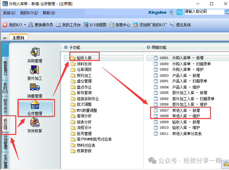

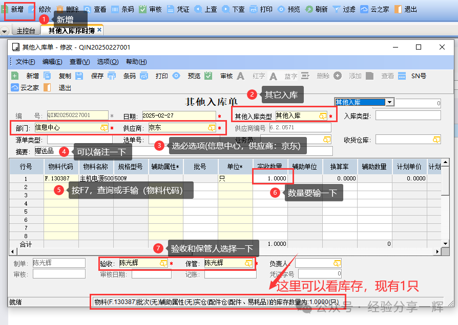

金蝶k3(其它入库单)操作
举例:我们还是用上节讲的物品(主机电源500W :编码F.130387),入库1个电源。
供应链——仓库管理——验收入库——(其他入库-维护)

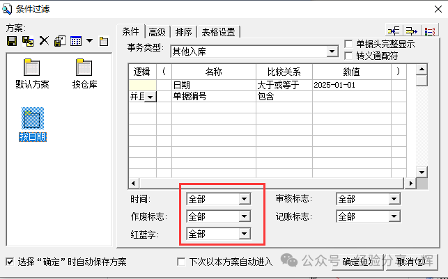

用(维护)模块,选过滤条件,最好是选(全部)。
在维护介面,新增(其他入库单);

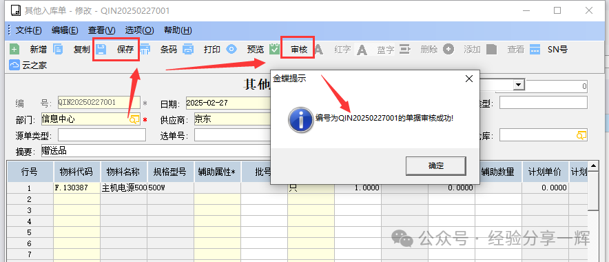

其他入库类型:其他入库;
选必选项:部门和供应商;
摘要:可以备注一下信息;
物料代码:按F7查询,或直接手输代码;
实收数量:填一下(入库1个);
验收和保管人:选择一下;
备注:最下面这里会显示该物品的库存。
保存——审核,单据生效,现在库存变2个,入库完成。

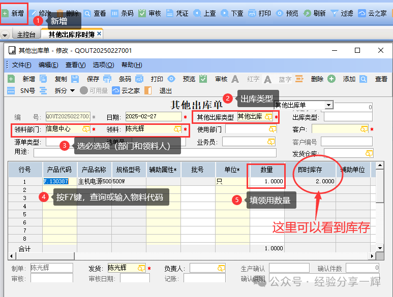

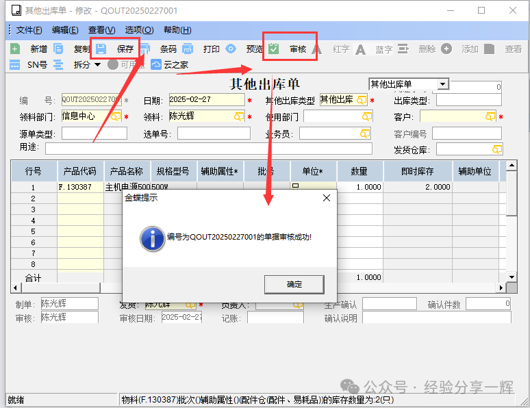

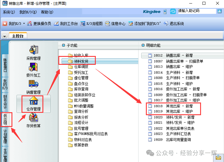

金蝶k3(其它出库单)操作
举例:信息中心领用(主机电源500W )1个。
供应链——仓库管理——领料发货——(其他出库-维护)
同样:用(维护)模块,选过滤条件,最好是选(全部)
维护介面,新增(其他出库单);
其他入库类型:其他出库;
选必选项:部门和领料人;
用途:可以备注一下信息;
物料代码:按F7查询,或直接手输代码;
领用数量:填一下(领用1个);
即时库存:显示该物品的库存;
发货人:选择一下;
保存——审核,单据生效,现在库存变1个,出库完成。

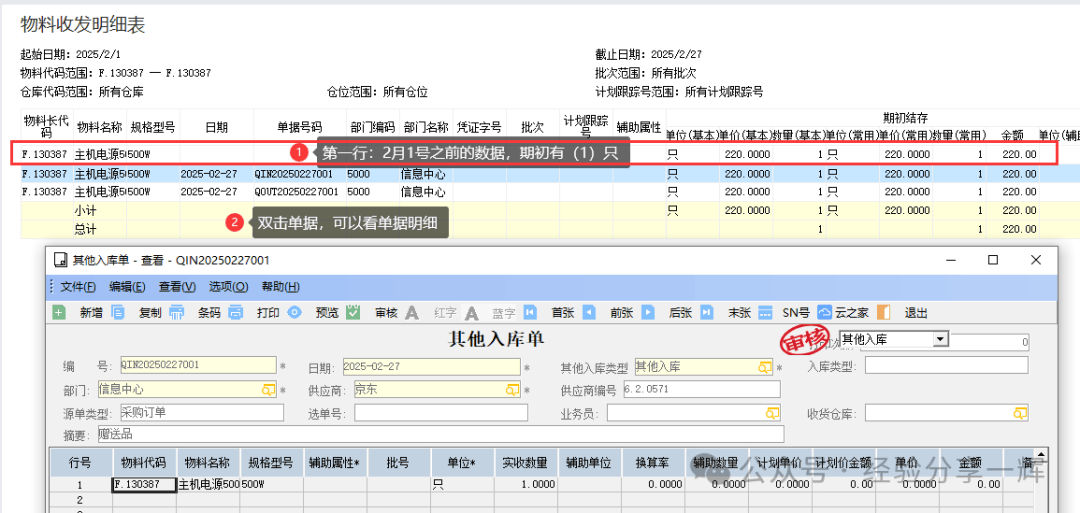

仓库常用查询操作

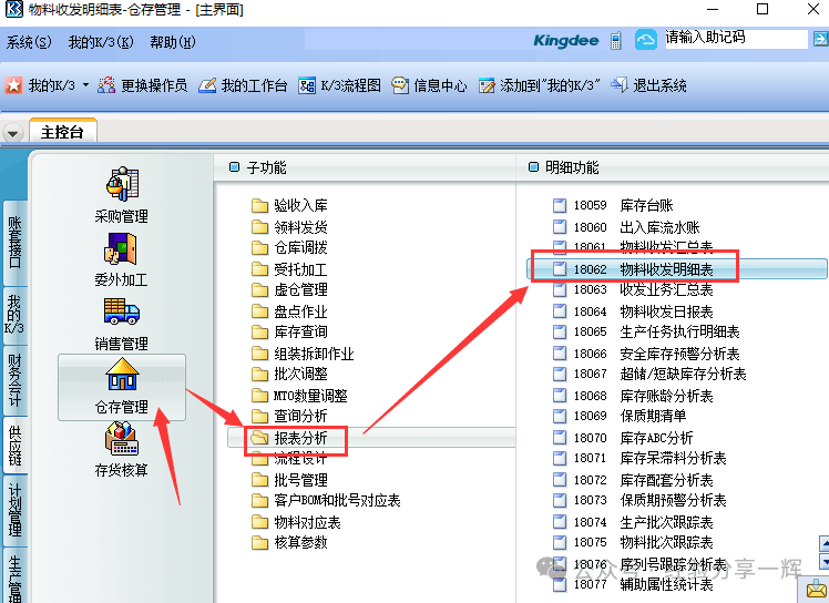

用的最多的是(物料收发明细表)。
仓库管理——报表分析——(物料收发明细表)

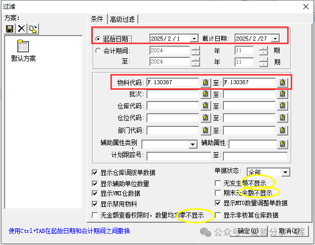

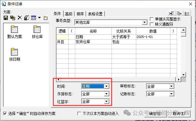

举例:查询物品(主机电源500W :编码F.130387),二月的明细。过滤条件:选日期和物料代码,这样查询出来最快最简洁。注意:下面三个(不显示)不要勾选,不然有时查询的数据会不全。

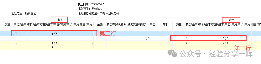

报表怎么看:
第一行:显示期初数量,显示2月1号,系统库存(1只)。
第二行:单据(QIN20250227001),可以双击单据,显示明细;(第二行双击后,出现单据明细:其他入库单)
第三行:单据(QOUT20250227001),双击可以看明细;
因为明细太长了,向右拉,显示(收入和发出),第二行:收入1只;第三行:发出也是1只;
看最右边的结存会清晰些,哪行不明白可以(双击哪行,会弹出单据明细),我怕我讲不明白,大家自己多操作几次,看看就知道了。
