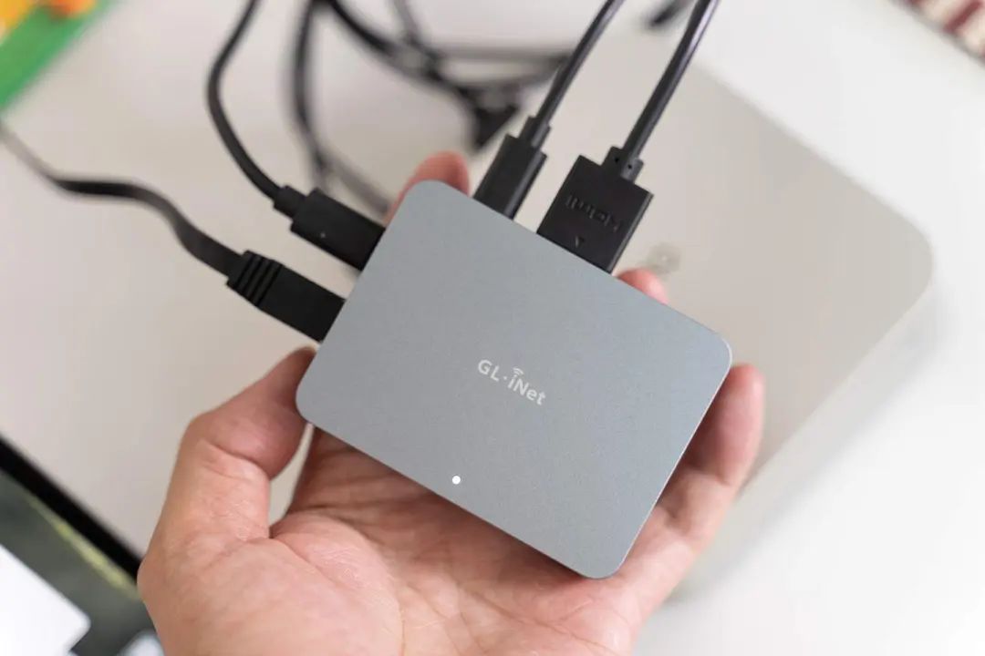

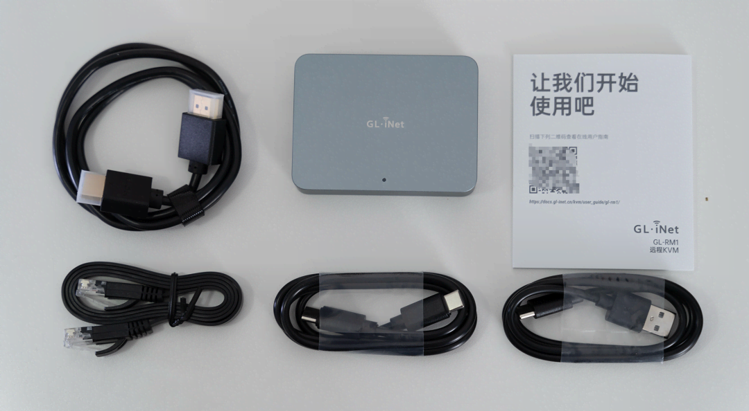

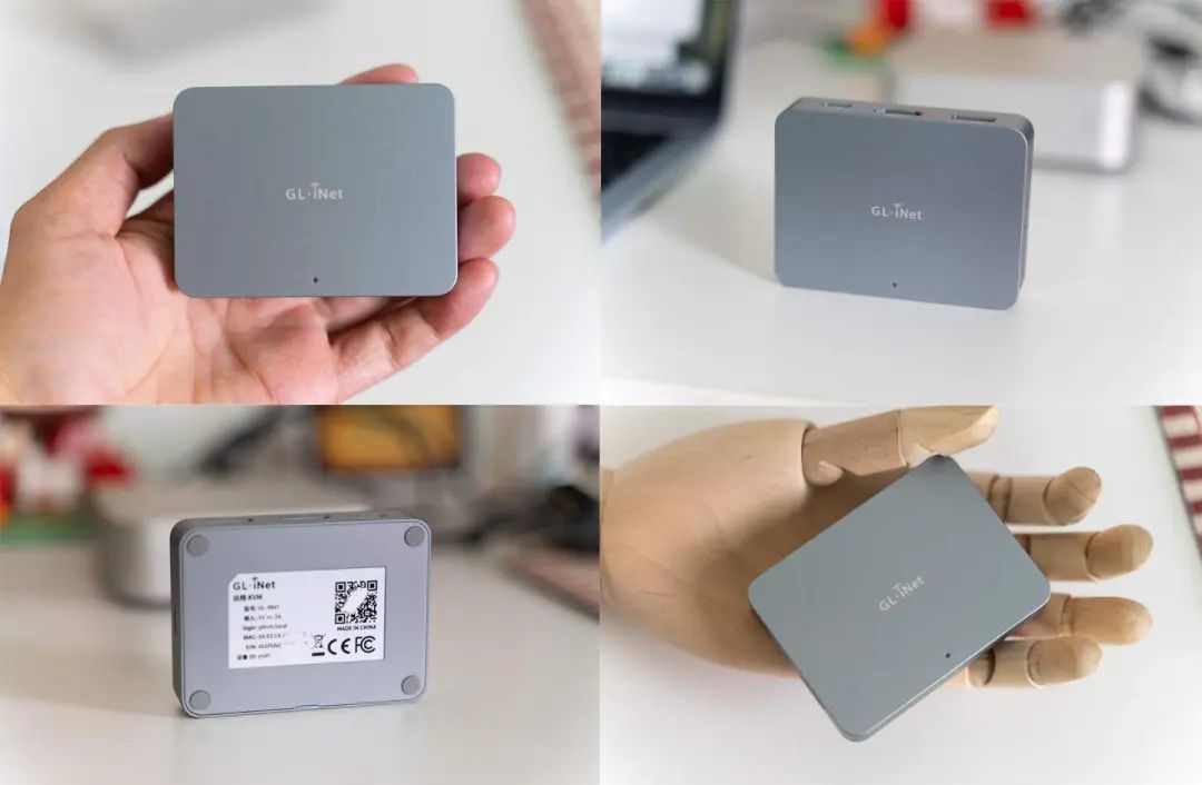

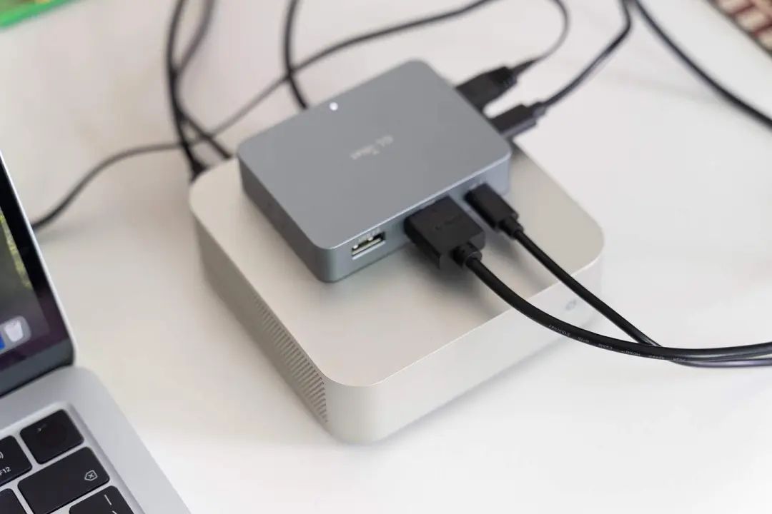

快速开个箱啊,型号是GL-RM1,拆开包装后里面包含KVM设备、使用手册、HDMI线、网线以及两根USB数据线。
KVM主机非常小,铝合金机身,CNC一体成型的,表面还做了磨砂处理,做工和手感都不错,顶部是LED指示灯。

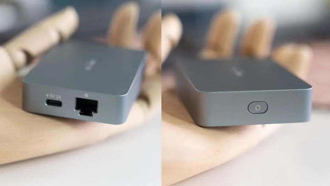

左侧一个Type-C供电口和千兆网口、右侧是重置按钮。

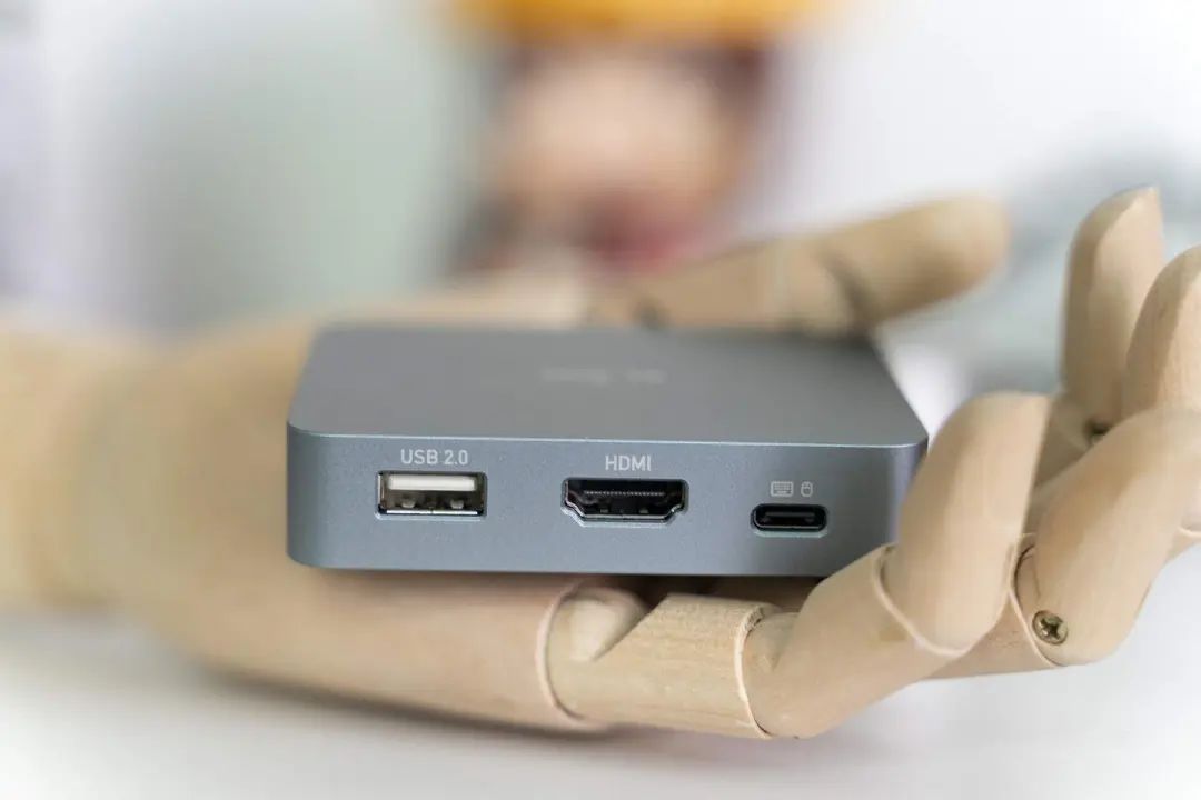

背面是USB 2.0、HDMI和一个负责信号传输的Type-C接口。

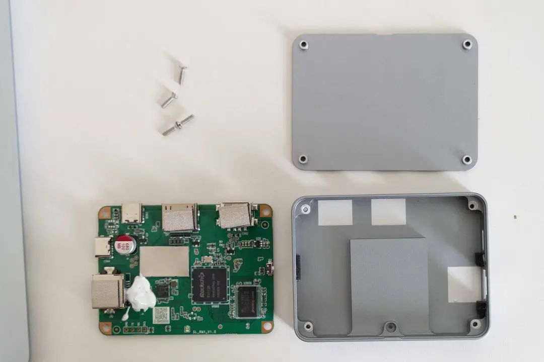

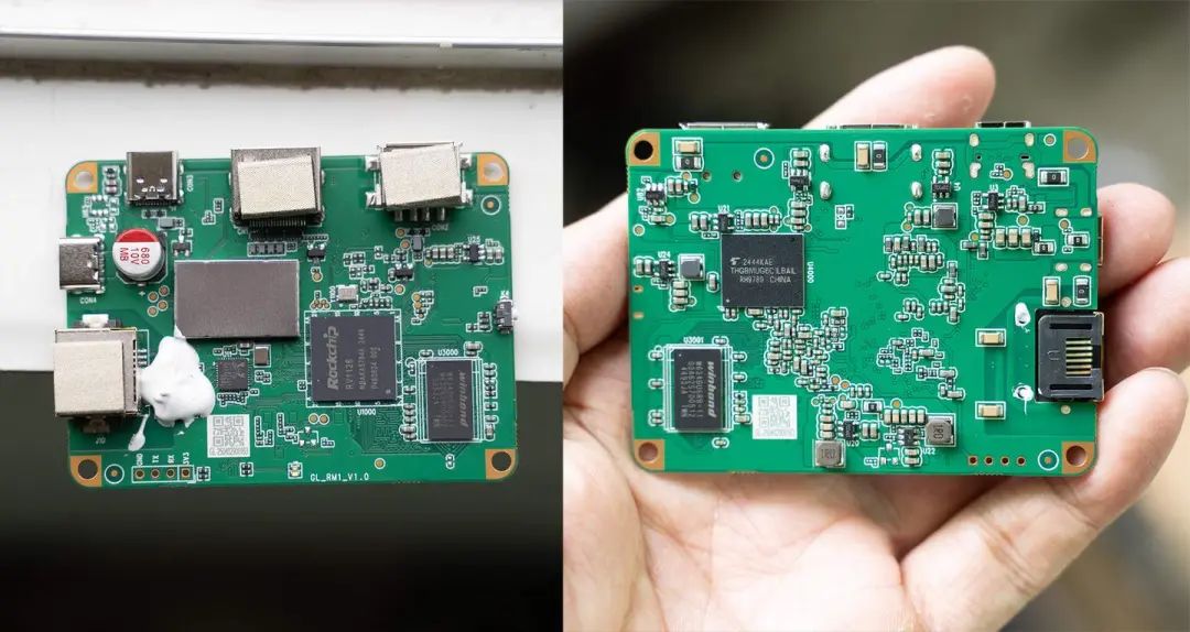

移除脚垫后打开螺丝就可以拆开了,主板非常小巧啊、这个铝合金外壳做工不错,被动散热效率高。
芯片方案是瑞芯微RV1126,4核心1.5GHz主频处理器、1G DDR3内存和8G eMMc,最高支持4K 30fps分辨率,硬件参数还是很给力的。

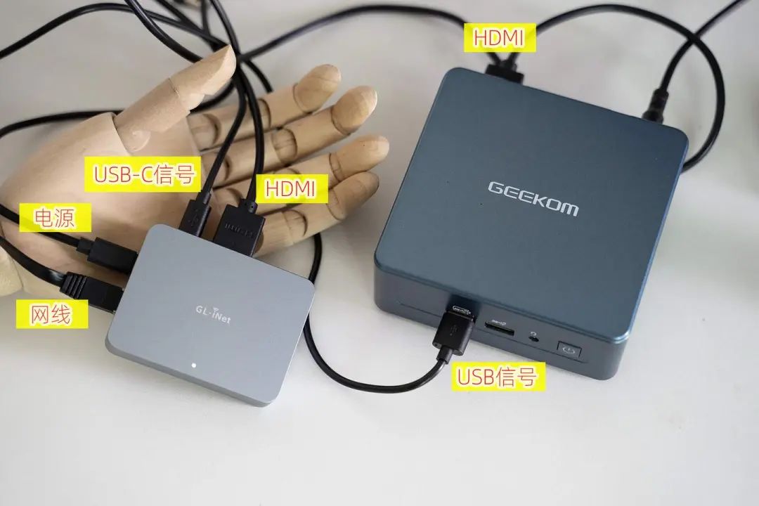

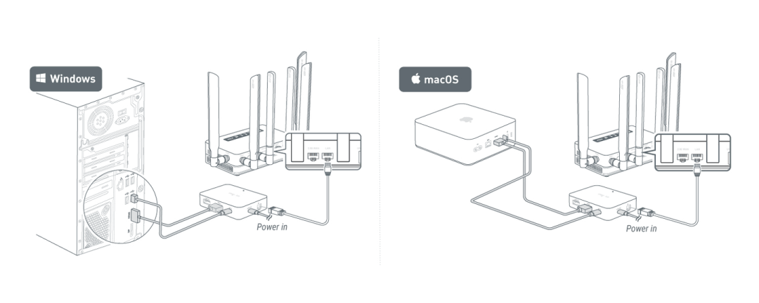

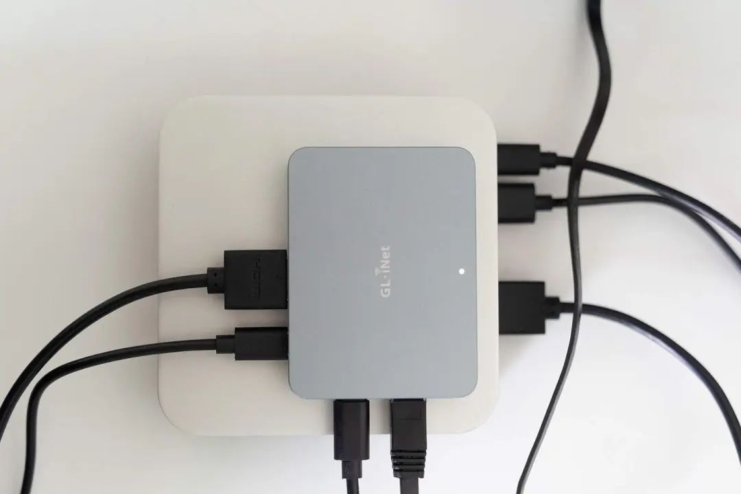

操作也很简单啊,把需要被远控的设备和KVM相连,其中HDMI线和USB信号线是必须要相连的,这样才可以实现远控。
还得上实战,这里就以远程控制这台小主机为例吧,给GL-RM1通电,使用HDMI线把小主机和KVM设备HDMI接口相连、接着使用USB线把RM1的USB端口和小主机的USB接口相连,然后给RM1设备插上网线联网,没错,被控端不需要安装任何软件或联网就能直接用。
如果被控主机是DP、Tyep-C或VGA接口,那么你可使用对应转接线转成HDMI就行了,只要GL-RM1能正常接收被控设备的音视频信号就可以。

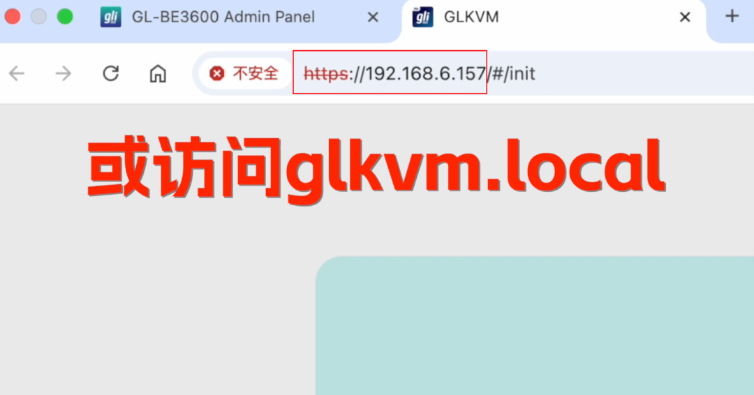

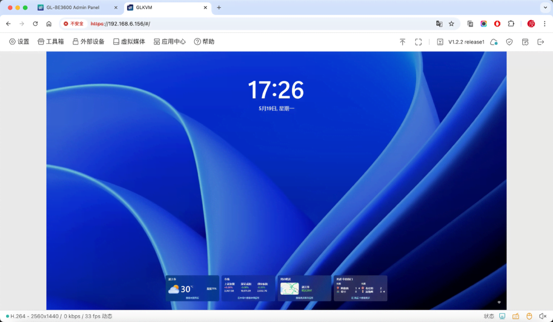

按以上步骤连接后开机,如果同处一个局域网,可以在浏览器中输入glkvm.local或使用GL-RM1的IP地址进行访问(在路由器后台可以查看IP)。

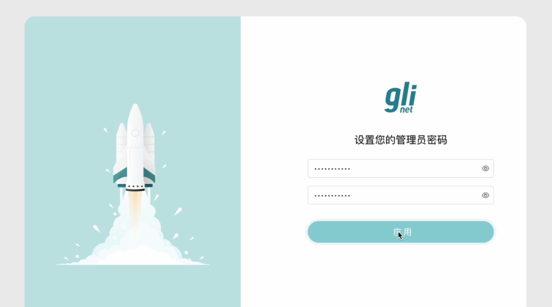

考虑到安全性,初次登录需要设置管理员密码,不然的话任何人都能有权限访问后台可不得了,设置后登录即可。
OK,成功出现被控小主机的画面了,可以直接在这个Web端进行所有远程操控了,反正只要客户端支持浏览器都能通过这个后台远控。

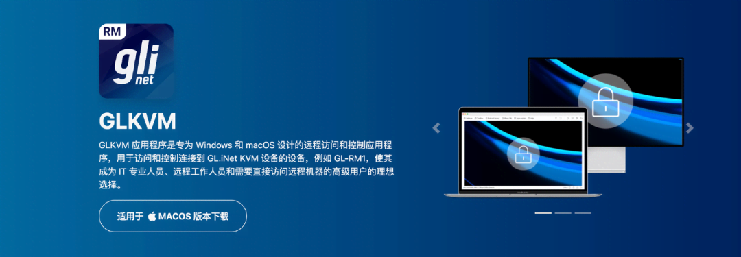

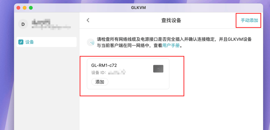

或者下载GLKVM应用,配合这个应用实现远控操作,目前适配了MAC和Windows端,移动端的话会在后续上架。
安装后绑定一下设备,支持自动搜索绑定(局域网中)或手动通过SN码绑定,当然,记得先给KVM设备联网。

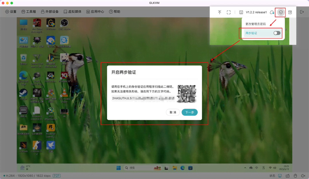

连接后输入密码登录,也可以开启二次认证,提升远控安全性嘛,画面出现了,远控成功。

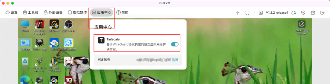

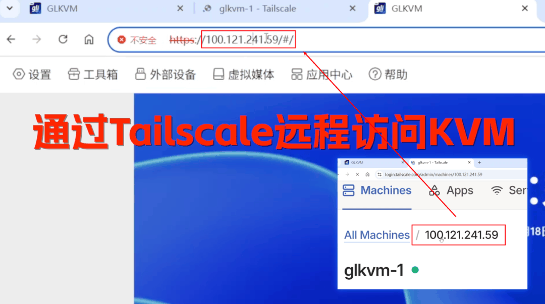

还有一个比较炸裂的功能是它内置了tailscale异地组网,市面上许多同类品牌产品都限制只能使用自家APP操控或绑定自家域名才能用,而GL-RM1直接引入三方tailscale异地组网,也就是说就算不依赖GL服务器也能正常使用。
登录后获取RM1的异地组网IP后就可以直接远程访问了,tailscale就不用多说了,非常好用啊,如果你的网络环境不是非常差,基本都可以打通点对点的,速度非常快,远程画质自然也好。
全程可以通过Web端远控,那这个好处就太多了,比如被控端的网络有公网IP,那么可以通过公网IP直接远控、或者使用tailscale组网访问,也就是说可以脱离官方的服务器进行使用,除硬件成本外不会有任何花费,而且功耗也非常低啊,在运行时才2瓦功率。

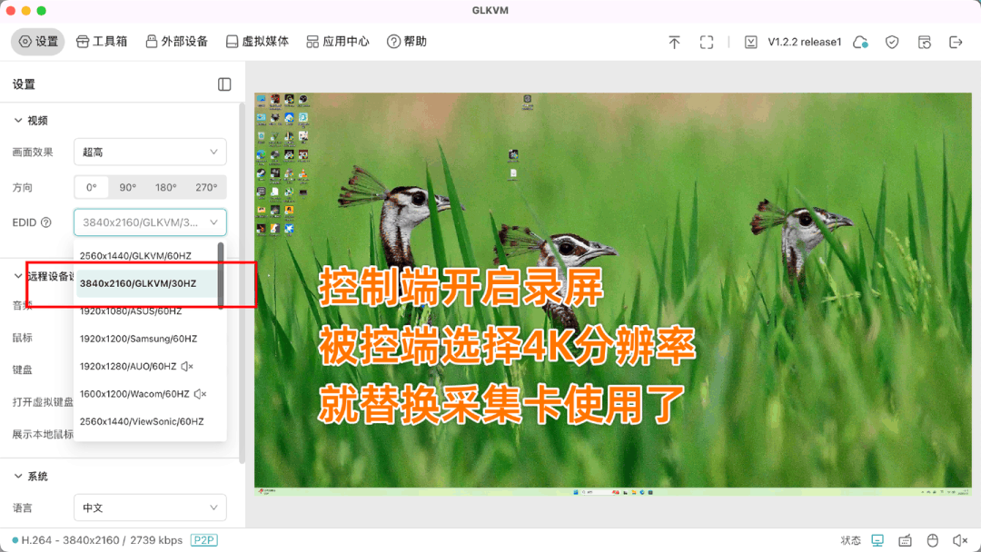

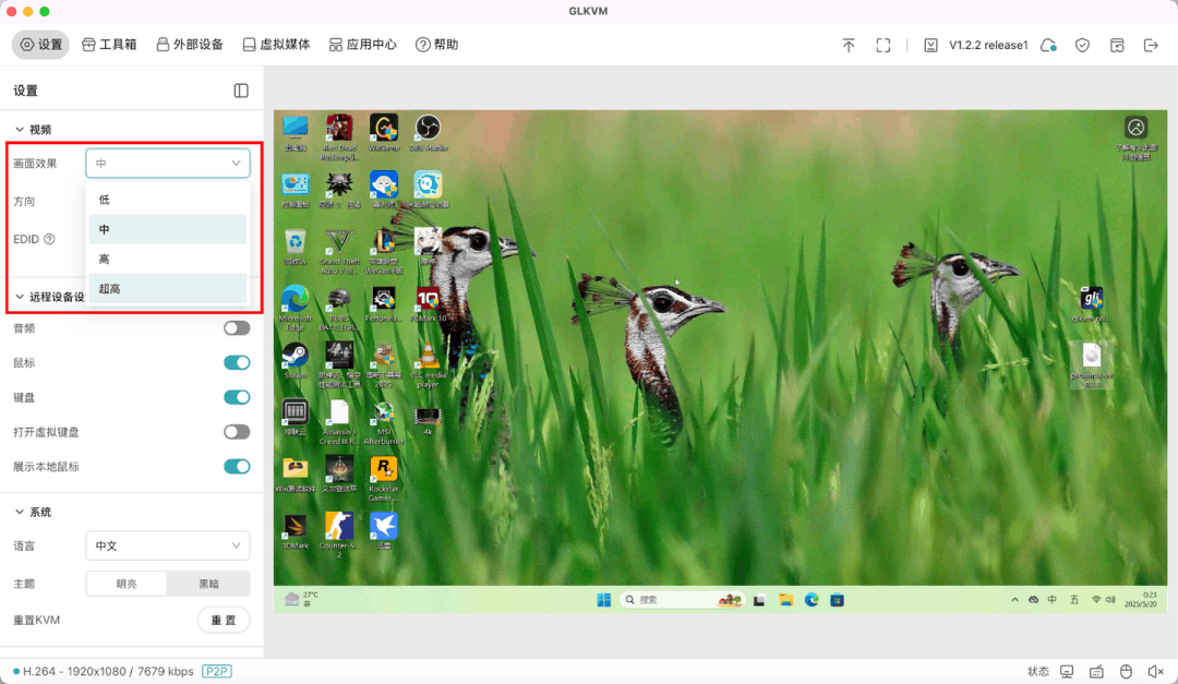

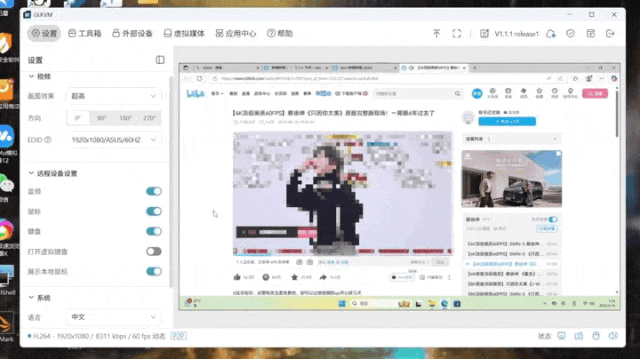

不管是P2P还是官方中转方式,操控体验还是很跟手的,基本是指哪打哪,可以自定义的选项也很多,比如可以设置画质,画质越高它的码率就越高,许多远程桌面软件调整画质是需要VIP的,你用个一年半载,这个硬件就回本了。

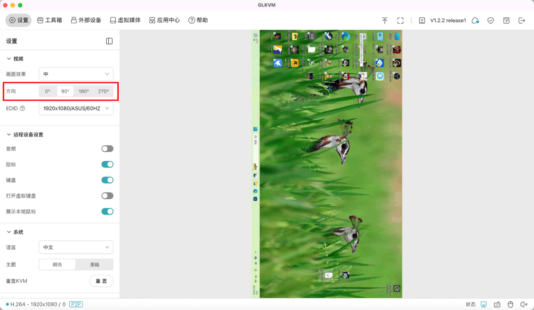

另外屏幕方向也可以多角度调节。

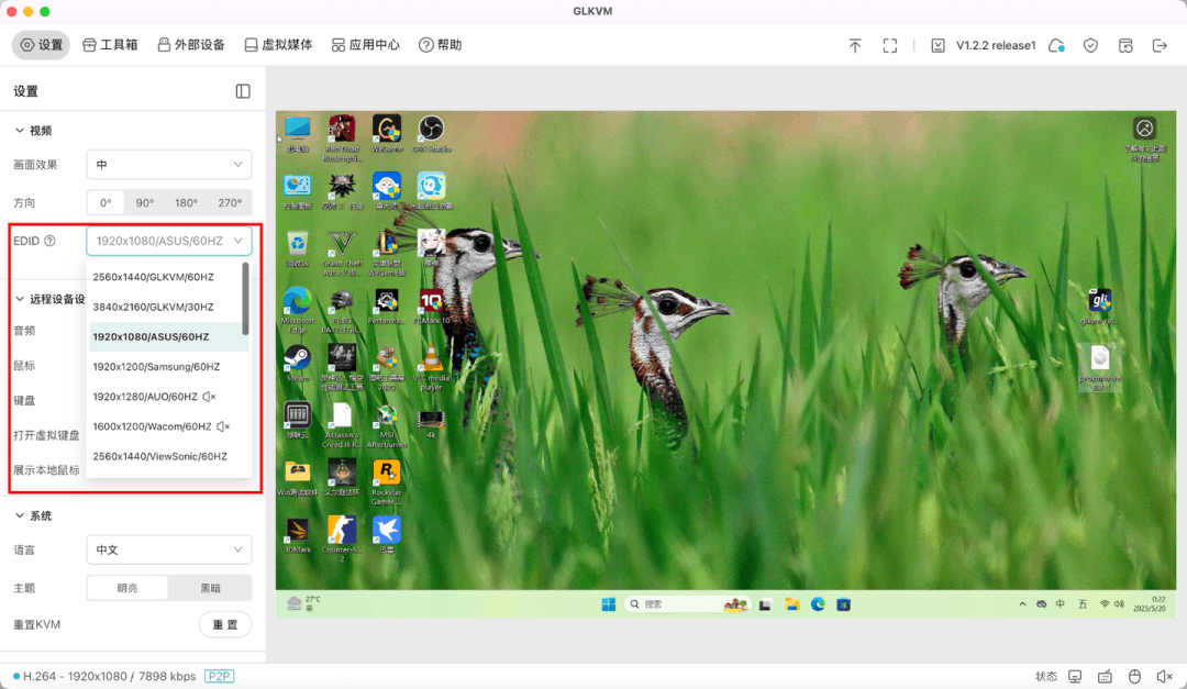

EDID这里可以设置分辨率,最高可以支持4K@30HZ,2K分辨率以下可以设置60HZ,设置之后画面也会有变动,实际上也是通过RM1模拟真实显示器信号让小主机识别的。
远程看视频或打游戏可以开启音频、也提供了虚拟键盘,主题也可以设置,特别是远程看视频在开启音频时,还挺流畅的,音画也同步。

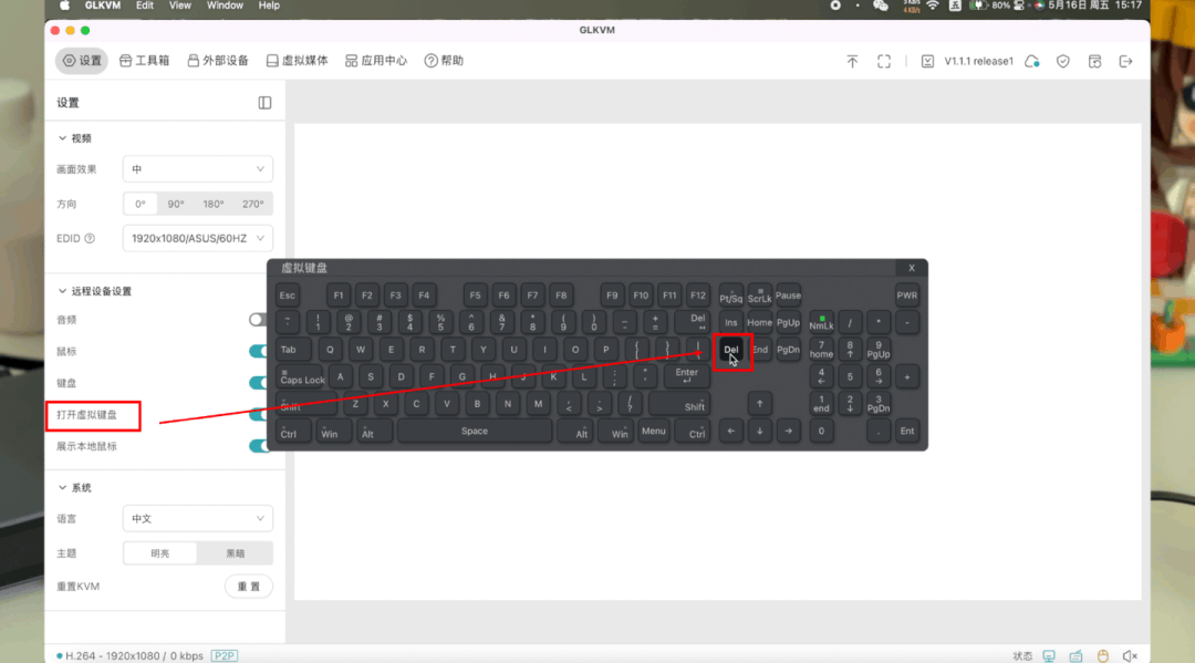

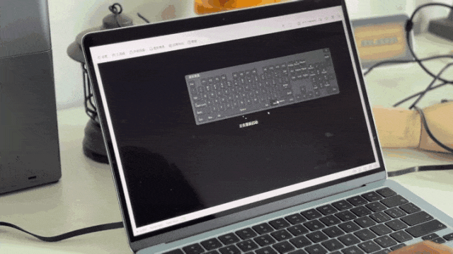

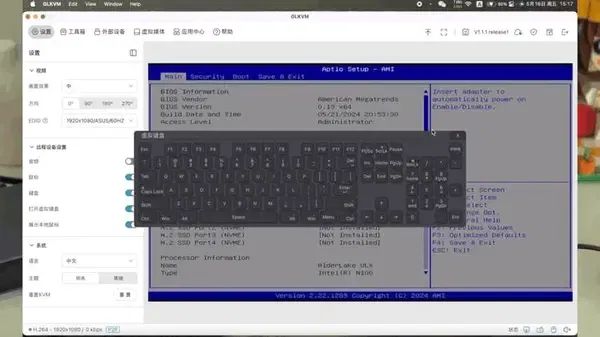

还有就是可以远程进入BIOS界面,而远程桌面软件在系统关机后就直接离线了,尝试一下远程进入BIOS,为了方便演示我这里打开虚拟键盘,给电脑远程重启,同时不停按delete键,OK啊,成功进入BIOS界面,而且可以进行设置,就好像在现场操作一样。

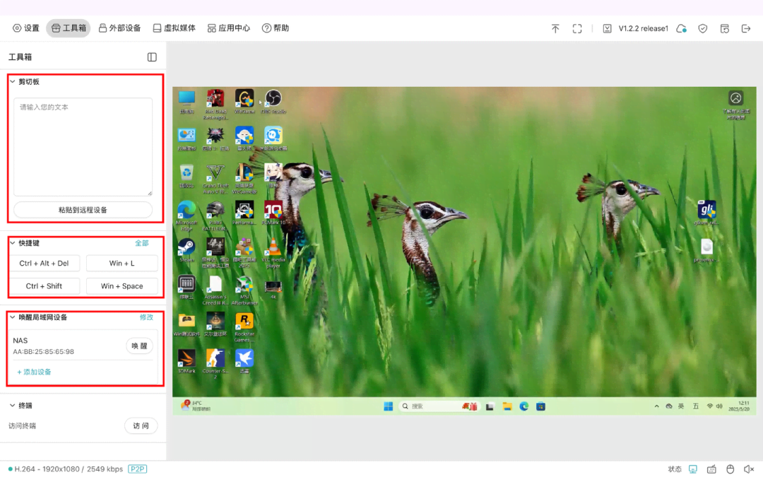

工具箱这里还提供了剪切板,可以在这里打字而后快速粘贴到远程设备中,还有常用的快捷键。

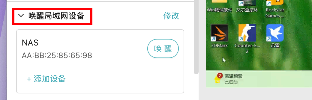

对了还支持唤醒局域网设备,比如远程唤醒电脑或NAS,只要设备支持WOL就行,可以在BIOS中开启,这个功能还是很实用的。

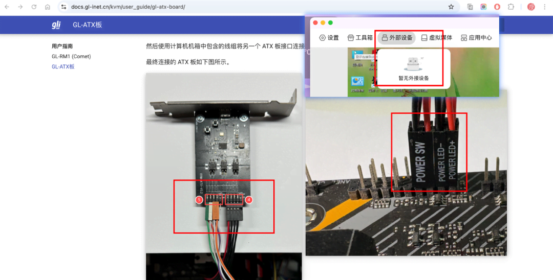

另外要想实现真正意义上的远程物理开关机,官方也有ATX板配合,可以实现真正的物理远程开关机、重启等。
把它和主板上的F_PANEL引脚连接,也就是主板上控制电脑开关机的引脚,再把ATX板连接到GL-RM1的USB接口上就可以实现远程开关机了,也就是在『外部设备』这里可以控制ATX板。
还有一种方式是配合手指机器人,把它放在被远控主机的开关键上实现远程开关机,就算操控过程中电脑死机了也可以强制关机或重启。

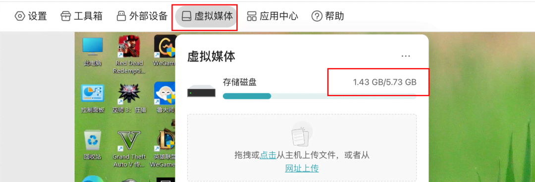

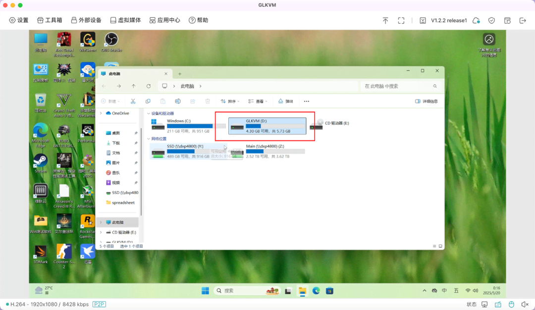

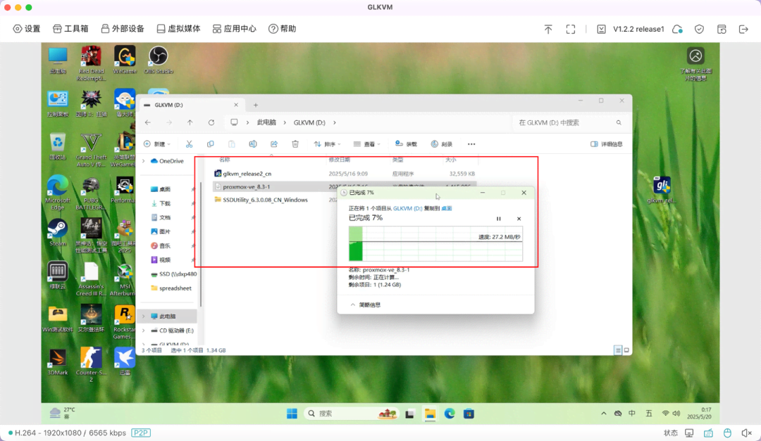

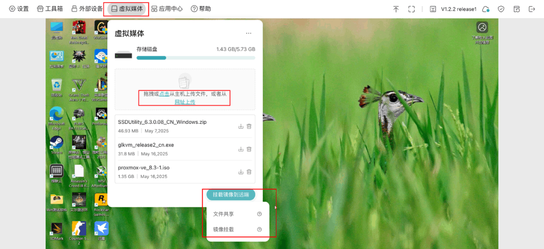

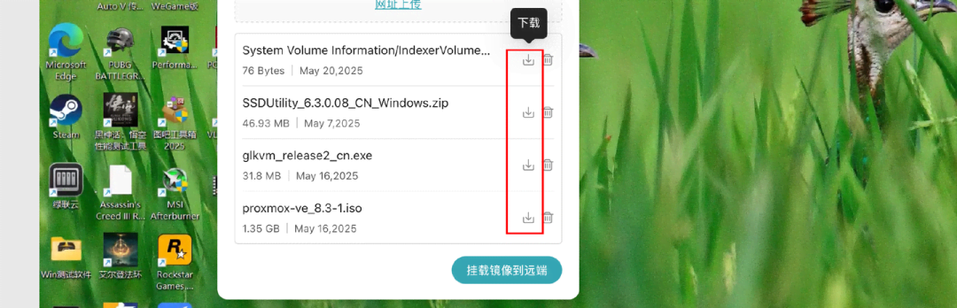

远程传输文件功能在各类远程桌面软件上是一个付费功能,在GL-RM1这里就属于基础功能了,而且最重要的是被控主机就算没有联网也能远程传输文件,在『虚拟媒体』这里可以看到设备预留了6GB左右的空间。
通过这个预留空间可以在控制端和被控制端进行文件共享和镜像挂载,把要共享的文件上传到GL-RM1的存储空间,接着点击挂载镜像中的文件共享功能。
被控主机这里也弹出提示发现新的驱动器了,在我的电脑中也可以看到有一个GLKVM的磁盘,就相当于外接一个U盘或硬盘了。

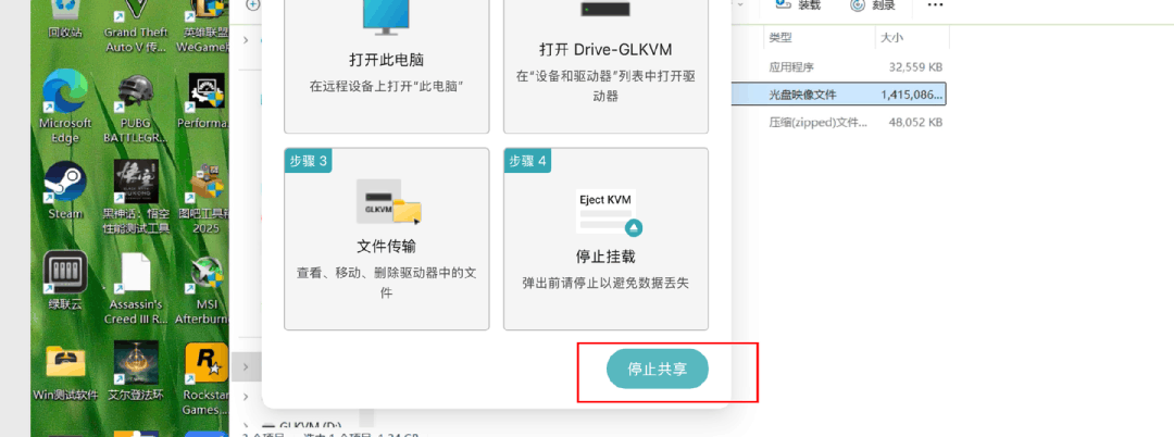

点进去就读取刚刚远程上传的文件了,它实际上是通过GL-RM1的USB接口模拟一个可读写的USB驱动器,因为已经远程上传到GL-RM1内部存储中,所以被控主机读取这个模拟的USB驱动器就是跑满速度了。
也可以从被控主机本地上传文件到GLKVM磁盘中,完成后点击停止共享。
就可以发现上传的文件了,点击下载就能用,这样的好处是不管被控端有没网络,都能远程调取和共享文件,如果后续能优化一下,不需要停止共享也能读取就好了。

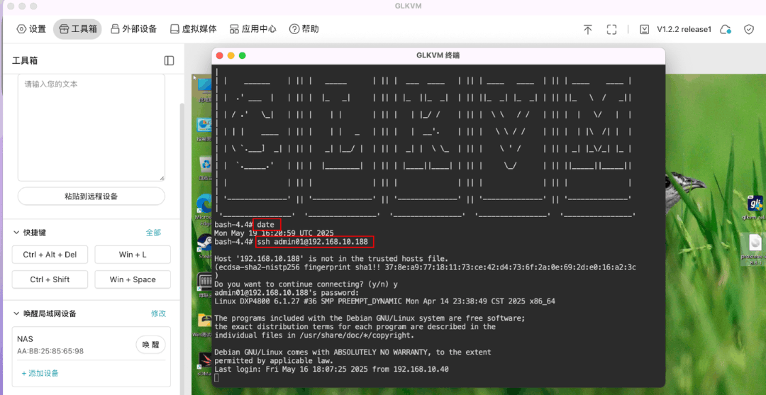

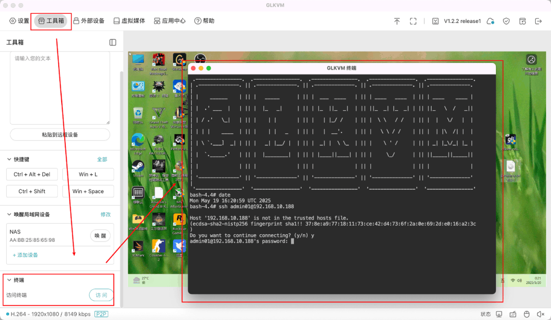

另外还有一个终端功能,它可以远程登录和管理服务器之类的,在运维中很常见,这个功能在市面上类似的KVM产品中是属于付费功能,也就是SSH功能,不过在GL-RM1这里它同样是属于基础功能了,可以无限制使用。
连接后你可以使用各种常规运维命令,比如ping一下网络延迟,查看被控端的网络状况,又或者说家里的NAS开启了SSH,那么就可以通过这个远程连接或管理NAS,很适合那种没办法安装远程桌面的系统,只要GL-RM1在同一网络中,都可以远程通过命令访问所有同一网络下的内网设备。

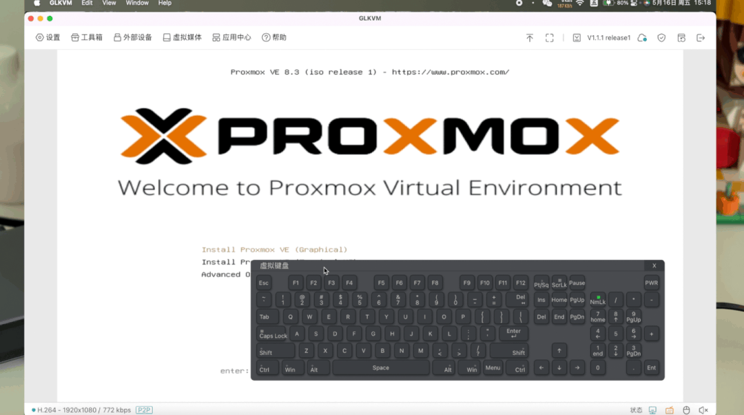

说了这么多,来个实战吧,给这台小主机远程安装PVE系统,小主机和RM1设备连接,剩下的全部远程操控实现。

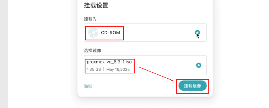

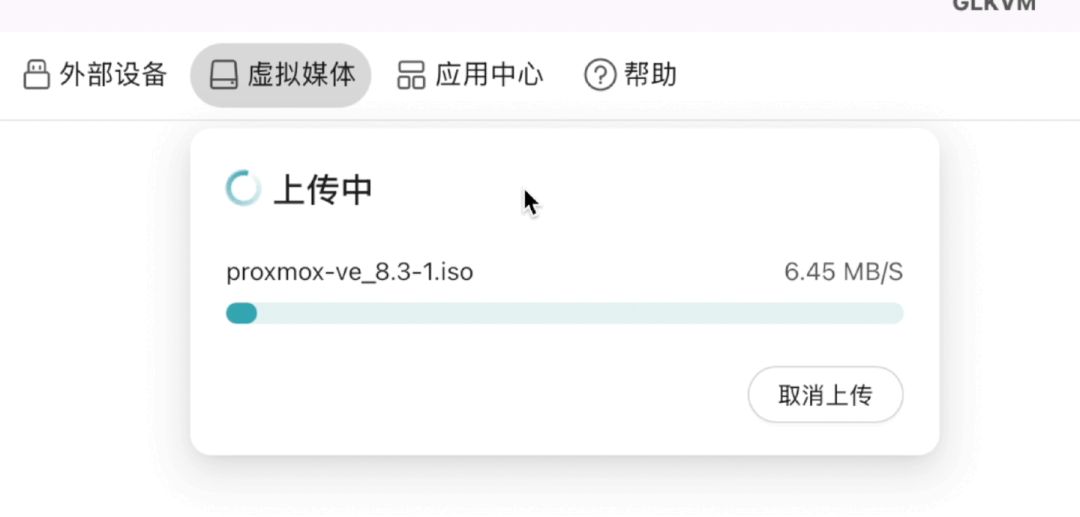

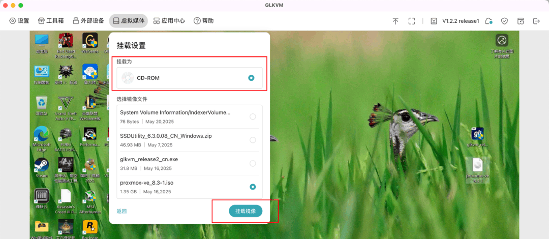

在虚拟媒体这里上传PVE镜像到KVM设备中,虽然是远程,但这个上传速度还是很快的,当然也取决于你宽带上行速度。
完成后点击镜像挂载,挂载方式是CD-ROM,镜像就选择刚上传的PVE,点击挂载镜像。
然后让被控端的小伙伴开机,远程端可以打开虚拟键盘不停按delete键进入BIOS界面,因为我这里没有使用官方的ATX板或手指机器人实现远程开关机,所以被控端需要有人开机,或者可以通过唤醒方式让小主机开机。
好的没问题啊,进入BIOS界面了,找到第一启动项设置,选择PVE镜像,还是很容易找的,这个就是KVM设备通过USB端口让小主机认为这是一个系统引导盘。
选择后保存,就可以进入PVE安装界面了,具体安装细节流程就不展示了。

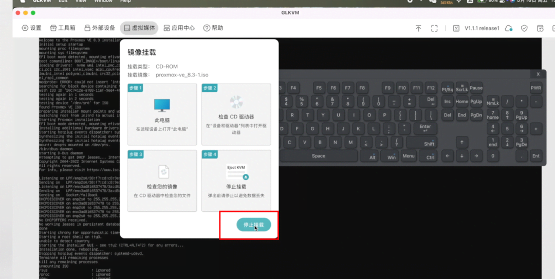

安装完成后,记得在虚拟媒体这里点一下停止挂载,相当于拔出PVE引导盘的操作了。
重启小主机后发现成功进入安装好的PVE系统,当然其它像各种Linux系统、Windows系统等任意操作系统都是可以远程部署的,非常适合运维场景。

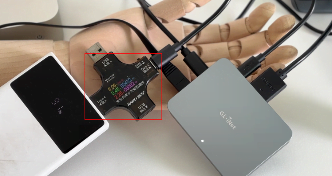

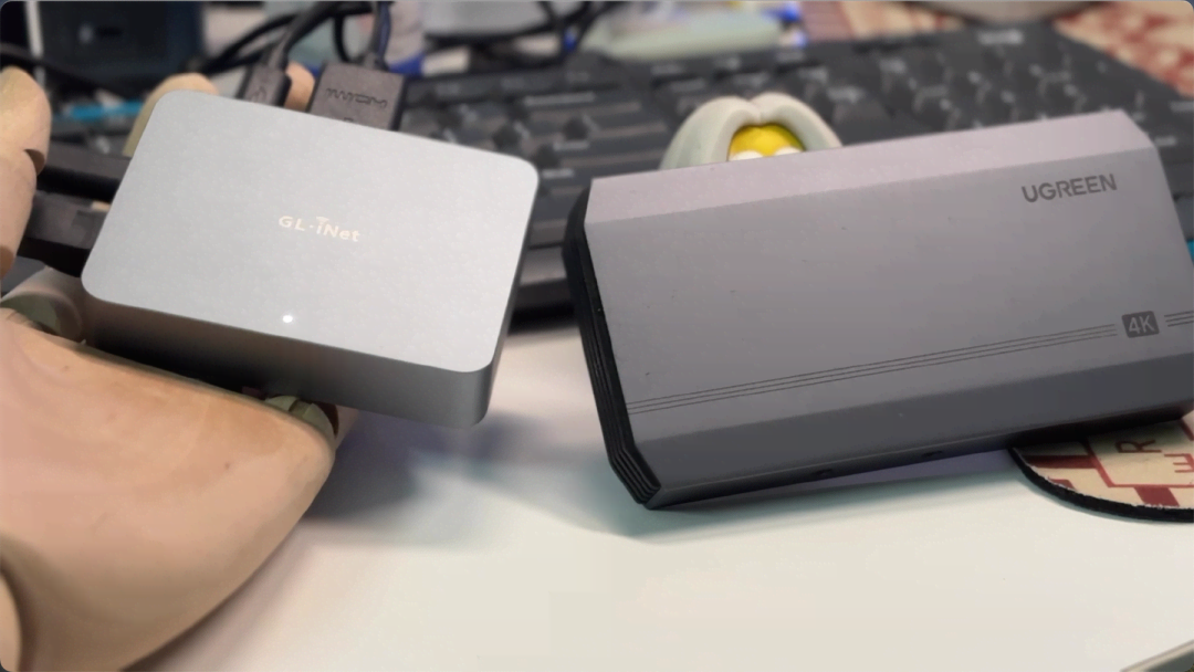

另外还一个特殊玩法,对于我这种做视频的玩家,开启录屏后它就可以当视频采集卡使用了,设置到4K分辨率进行采集,这还能省下一个4K采集卡。
各位可以看看主流4K采集卡价格也不便宜,像我手中这个绿联的4K采集卡就要7百左右,比GLKVM主机还贵,对于轻量采集需求,非常足够了。

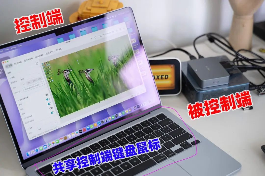

有的朋友经常要调试机器,可能需要在两台显示器中来回切换,那么你可能会增加一块便携显示器,普通便携显示器价格也要好几百一块,如果是两台不同主机切换,你可能还需要为另一台电脑搭配一套键盘、鼠标等等。
那么可以在第二台主机上接入GLKVM,这样在一台电脑中可以直接控制第二台主机,在远控时可以使用第一台主机的键盘鼠标来控制,这样是不是就省下一套便携屏和键盘鼠标了,反正只要有显示需求,那么都可以使用它。
