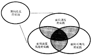

  面向进度的实践有以下三类:
    • 面向速度的实践:可以提升开发速度,帮助你更快的交付软件
    • 面向进度风险的实践:可以降低计划风险,帮助你的项目平稳推进
    • 面向可视化的实践:可以提高进程的可视化程度,帮助你掌握项目动态
图 2.1-2 面向进度的实践

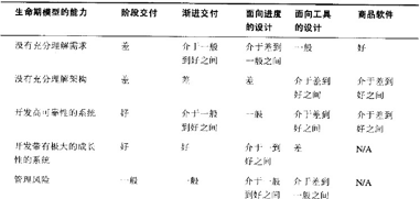

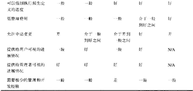

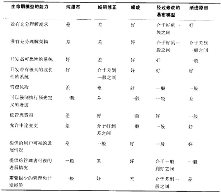

  生命周期计划是基本的管理计划,有助于确定软件项目要进行的活动集合和资源分配。每种周期模型都有其适用范围和缺点,为项目选择适当的生命周期模型能有效提高工作效率或降低项目风险。
图 2.2.2-1 纯瀑布模型
图 2.2.2-2 瀑布模型的另一种形式——鲑鱼生命期模型
图 2.2.2-3 编码修正模型(一种不规范的模型)
 图 2.2.2-4 螺旋模型
 图 2.2.2-5 生鱼片模型
图 2.2.2-6 包含子项目的瀑布模型
图 2.2.2-7 能够降低风险的瀑布模型(对需求分析和架构设计阶段采用螺旋模型)

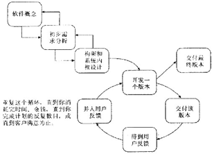

图 2.2.2-8 渐进原型模型

图 2.2.2-12 面向开发工具的设计模型
