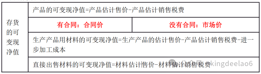

第三节:存货的期末计量
资产负债表日,存货应当按照成本与可变现净值孰低计量。存货成本高于其可变现净值的,应当计提存货跌价准备,计入当期损益。
成本:账面余额。
可变现净值:预计售价减去进一步加工成本和销售所必须的预计税金、费用后的净值。
假设某企业期末存货成本为100万元,但因市场价格下跌,可变现净值仅为90万元。则:
  • 需计提存货跌价准备10万元。
  • 账目余额在资产负债表中列示为:存货 90万元(100万成本 - 10万跌价准备)。
备注:存货跌价准备:当存货可变现净值低于成本时,需计提跌价准备,余额按“成本与可变现净值孰低”列示。
