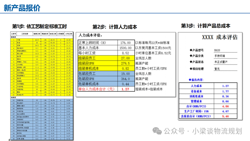

1. 产品报价
1.1应用逻辑
    标准工时是计算人工成本的基础。通过标准工时可量化单位产品的人工投入,结合设备折旧、材料成本等,形成总成本,支撑报价决策。
1.2 步骤示例
    1. 成本拆分:单位产品人工成本 = 标准工时 × 单位时间人工费率(含工资、社保等);
    2. 综合报价:总成本 = 人工成本 + 材料成本 + 管理费分摊 + 利润加成;
    3. 竞争力评估:横向对比行业标准工时,优化工艺以降低报价。
1.3 关键点
    • 宽放时间(如休息、设备调整)需合理计入,避免低估成本;
    • 需动态更新工时数据,以反映工艺改进后的成本变化。

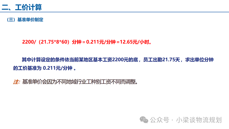

2. 计件工价设计
2.1 应用逻辑
计件工资 = 单件工价 × 合格品数量。
标准工时用于制定公平的工价,确保工人收入与企业成本平衡。

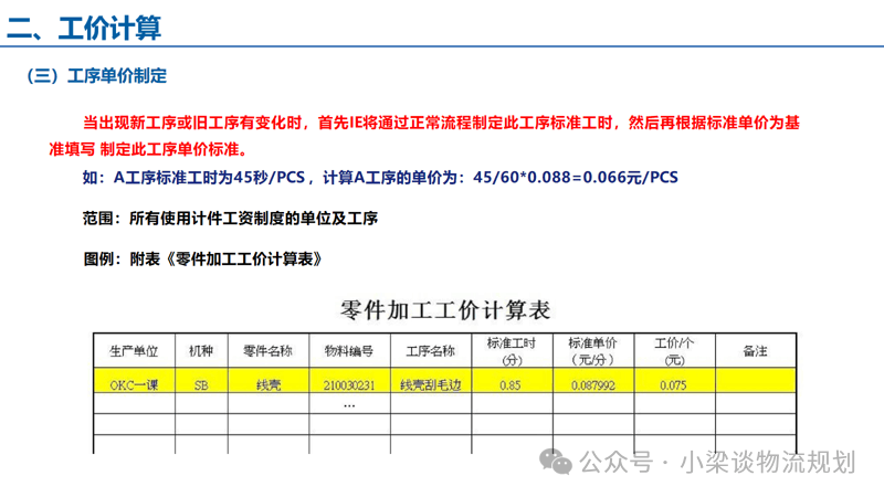

2.2 设计方法
    • 工价公式:单件工价 = 标准工时 × 单位时间工资基准;
    • 调整因素:考虑作业难度(如精密加工工价上浮)、质量要求(不良品扣减机制)。
    • 示例
  • 若标准工时为0.5小时/件,小时工资为20元,则工价=10元/件。工人日产量20件,日收入=200元,与企业预算匹配。
  • 风险控制
    • 避免工价过高导致企业亏损,或过低引发员工流失;
    • 引入质量奖惩机制,防止追求数量忽视质量。

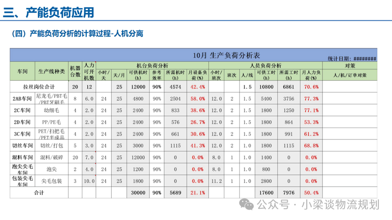

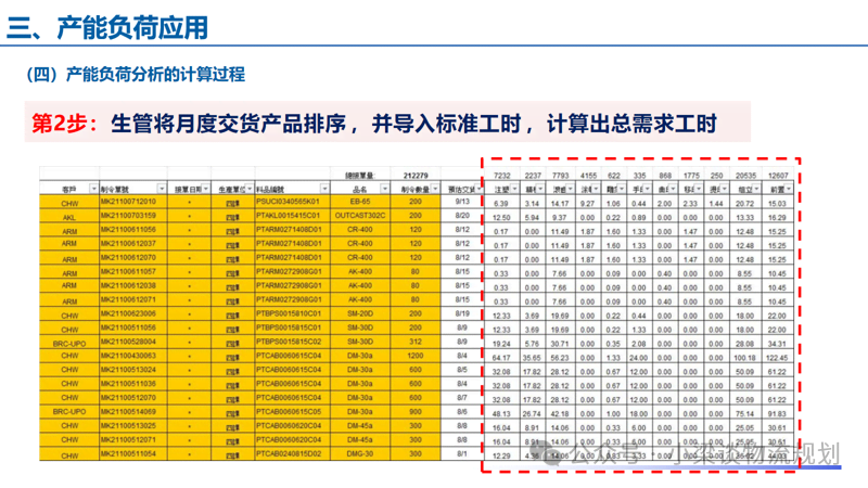

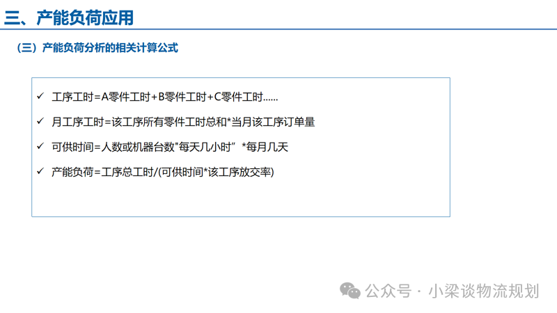

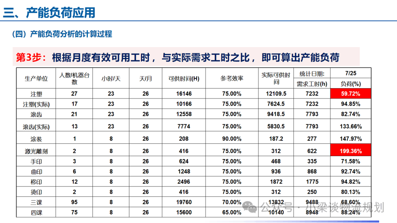

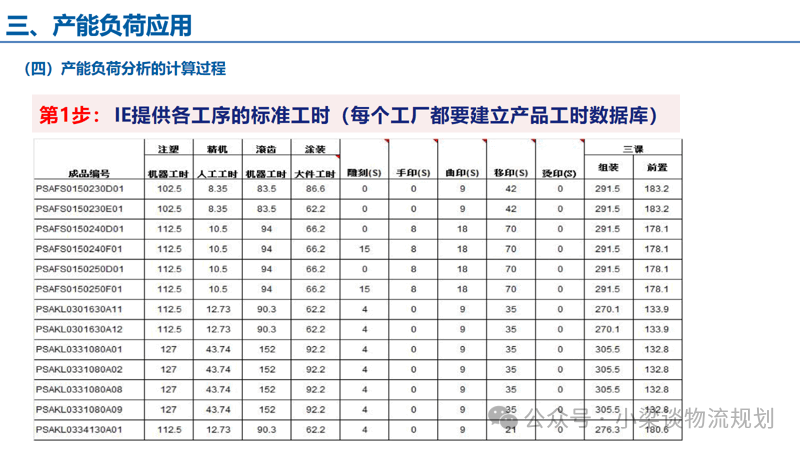

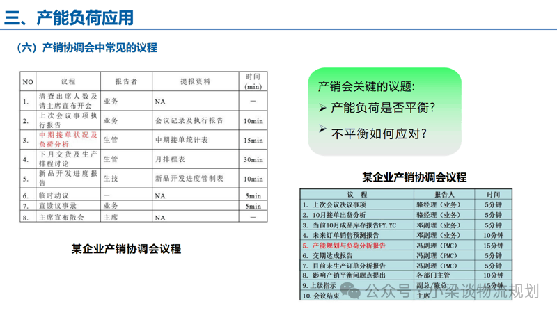

3. 产能负荷分析
3.1应用逻辑
通过标准工时计算理论产能,对比订单需求,评估设备与人员的负荷率,识别瓶颈。
3.2 计算公式
    • 理论产能 = 可用时间(如8小时/天) / 标准工时;
    • 实际产能 = 理论产能 × 设备利用率(考虑故障率) × 人员效率;
    • 负荷率 = 订单需求总量 / 实际产能 × 100%。

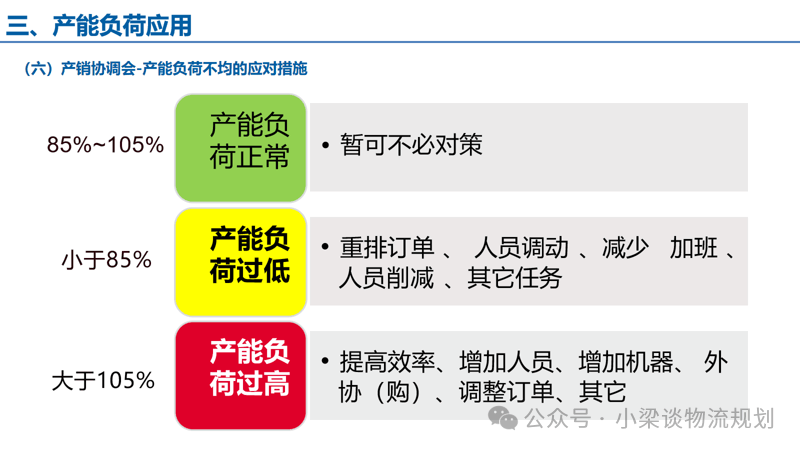

      应用场景
    • 产能不足:负荷率>100%时,需增加班次、设备或外包;
    • 产能过剩:负荷率<80%时,可接新订单或优化资源配置。

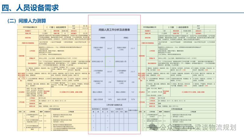

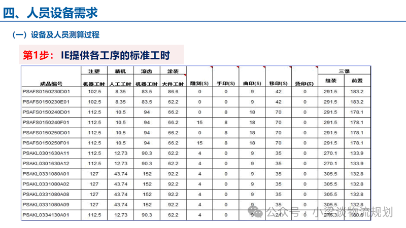

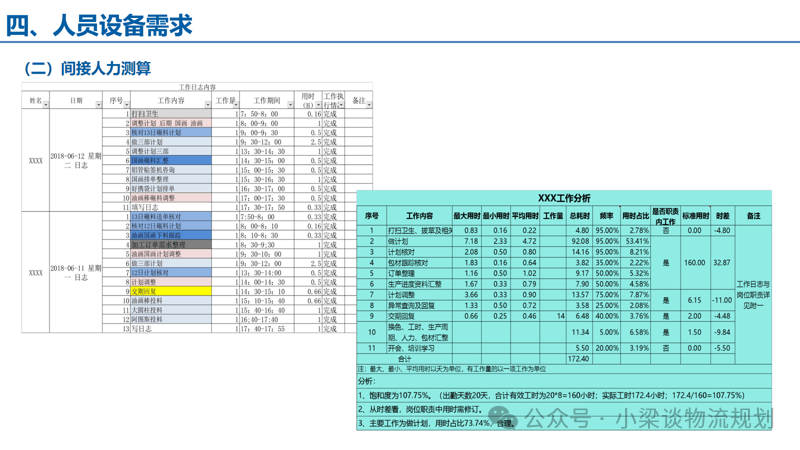

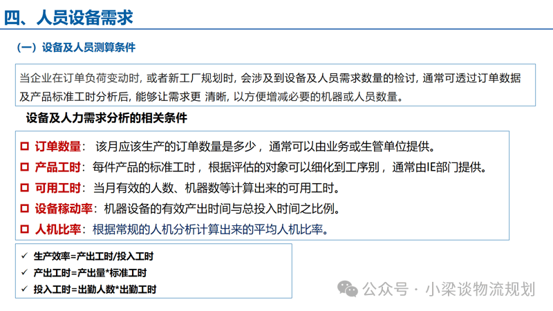

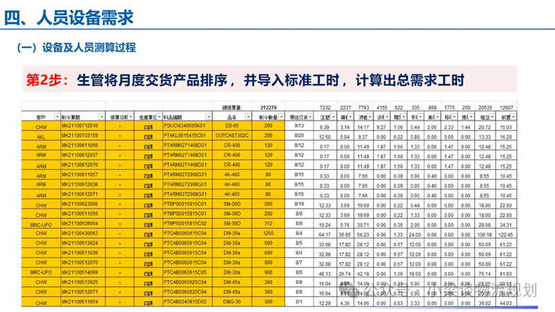

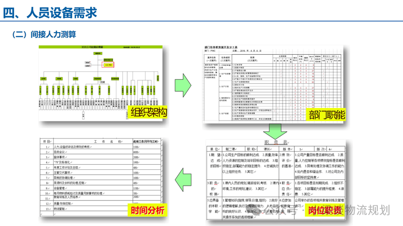

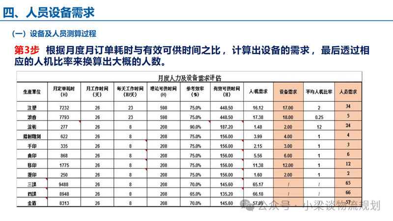

4. 人员与设备需求规划
  • 人员需求
    • 公式:所需人数 = ∑(产品标准工时 × 订单量) / (每日工作时间 × 出勤率 × 效率系数);
    • 示例:订单1000件,标准工时0.5小时/件,日工作8小时,出勤率90%,效率80%:
      总工时=1000×0.5=500小时 → 人数=500/(8×0.9×0.8)≈87人。
  • 设备需求
    • 同逻辑计算设备数量,需额外考虑设备维护周期与备用机台。

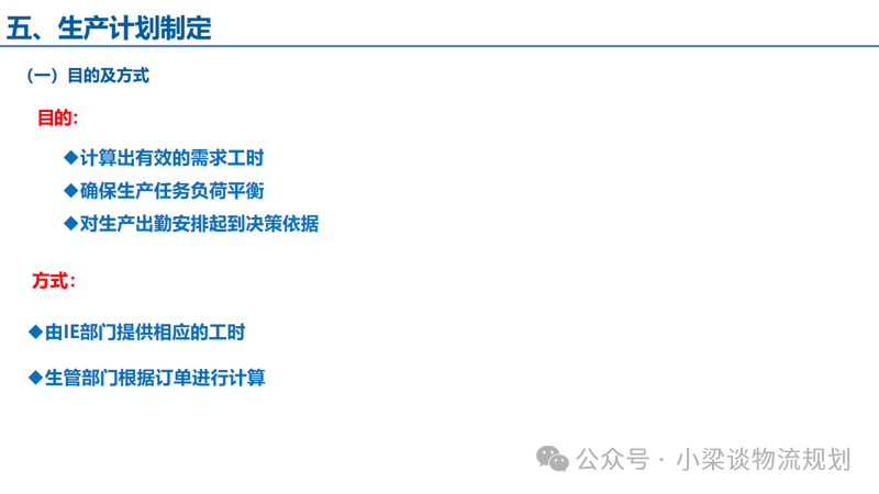

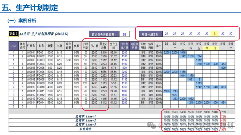

5. 生产计划排程
  • 应用方法
    • 订单优先级:按标准工时估算交货周期,优先安排耗时长的订单;
    • 排产平衡:通过工时数据均衡各工序负荷,避免产线拥堵;
    • 动态调整:实时监控实际工时与标准偏差,调整计划(如插单应急)。
  • 示例工具
    • 甘特图:基于标准工时可视化各工序时间,优化生产节奏。

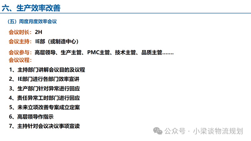

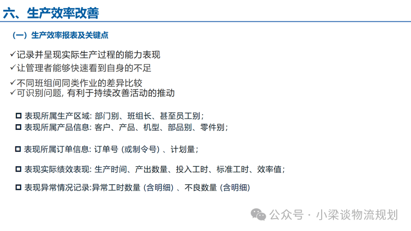

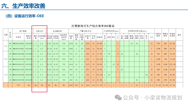

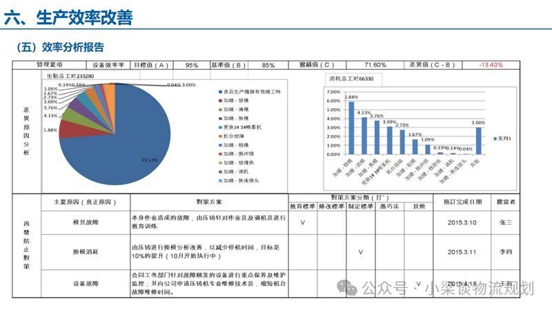

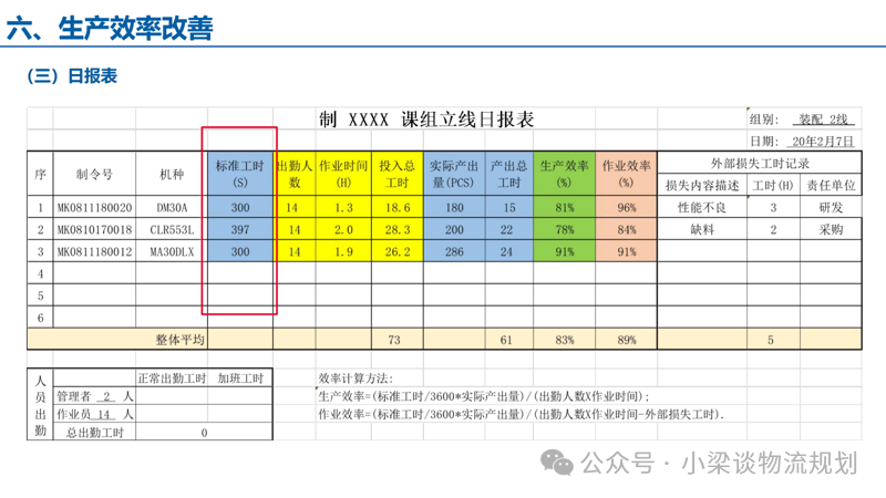

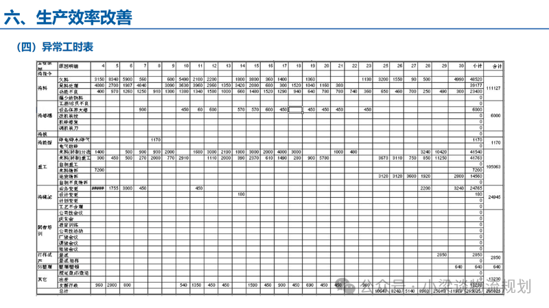

6. 生产效率管理
  • 效率指标
    • 生产效率 = (标准工时 × 实际产量) / 实际作业时间 × 100%;
    • 损失分析:效率<100%时,追溯原因(如设备故障、操作不熟练)。

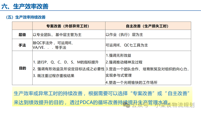

  • 改进方向
    • 瓶颈工序:针对超标准工时的环节进行工艺优化(如自动化改造);
    • 培训重点:对效率低的员工提供技能培训。
