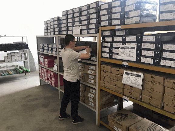

①仓库人员在正式盘点前进行仓库存货的分类整理,对比系统清单以及仓库台账清单,注明已过期存货、已损毁存货以及正常使用的存货等。
②整理仓库存货,同类存货保持每层堆放数量一致,便于清点数量,各类存货分开摆放,堆放时要保证盘点人员每堆存货均可盘到。
  • 货位标签整理:在盘点工作开始前,先统计各货位标签的缺失情况,对有遗失的标签进行补齐;对位置错误的标签进行整理。
  • 商品摆放:组织人员对库区商品摆放进行整理,规则商品固定方式摆放,提升盘点效率。
  • 商品归位:整理库区储位多余商品(拣错或上架乱放),交由上架人员归整对应储位。

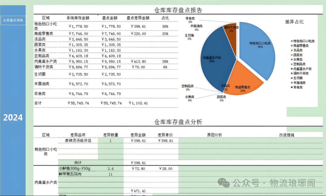

(2)全部盘点完毕后,由盘点工作组编制存货盘点报告,将存货的实际盘存数量和账面余额比对,列明差异数。
(3)审计部和财务部共同对差异进行分析,查找原因。

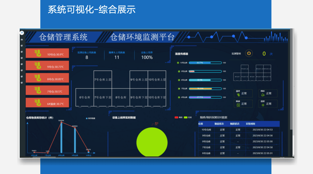

未来方向:库存分布可视化
未来在仓库出入库及盘点过程中,手持设备和RFID技术的应用,可实现现场库存与系统数据的同步,实现可视化管理。
随着货位级管理的逐渐普及,为进一步强化对物资库存情况和库位使用情况的掌握,仓库可借助视频监视系统和可视化技术,提高库存信息的可读性和易识别性,强化对库存货物及其状态的可视化跟踪。

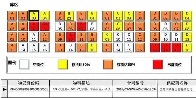

在系统中建立货位映射关系是可视化的基础。即系统按照货位划分实时统计存放货物数量,并根据每个货位的存储量,将数据库中各货位货物存储数据文件以不同颜色映射在每个货位上,使仓库中的各货位使用情况显示更加直观、形象。另外,如果需要某个货区更加详细的信息,可以直接点击此货区进入查询,同样以可视化的方式显示货区内部各货位的情况,甚至可以详细到每个货物,实现了库存信息的可视化及系统的可视化操作。
并实现仓库可视化统计分析,具体包括:
1、仓储效能分析
整个仓库库位的分布情况(每个库位的可容量、饱和度);整个仓库库位的使用情况(每个库位的拣货频次)
