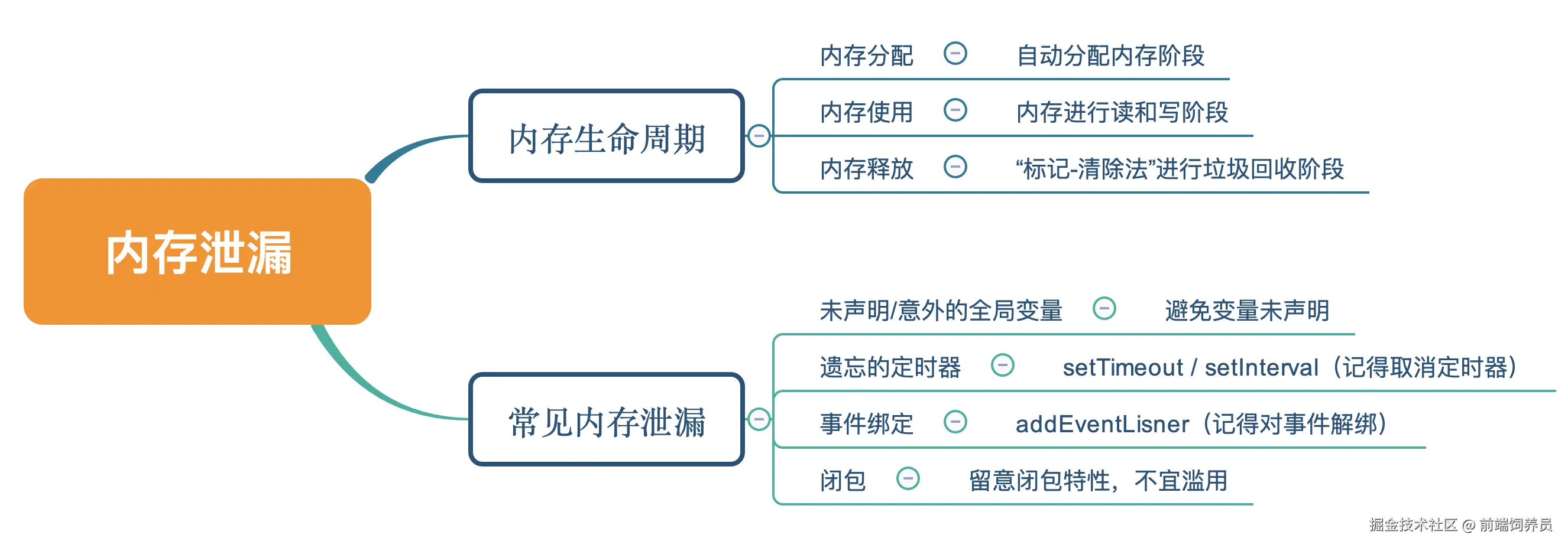

什么是内存泄漏?
首先什么是内存泄漏呢?是放在内存中的变量凭空消失了吗?其实并不是,而是不再使用的内存没有得到释放,导致内存一直在增加。我打个简单的比方:你跟别人要东西,你不停地要,不停地要,当你不需要这些东西的时候你也不还给别人,这就是内存泄漏。
那为什么会出现内存泄漏呢,如果你了解内存的生命周期,一定会知道是哪个环节导致了内存泄漏。不管什么程序语言,它的生命周期一般可以按顺序分为三个部分:
我们先来简单了解下这三个部分都做了什么事情:第一部分是内存分配,当我们创建一个函数或者变量时,必须为它分配一定数量的内存;第二部分是内存的使用,对分配的内存进行读和写操作;第三部分是内存释放阶段,将不需要的内存进行释放。
所有语言的第二部分都是明确的。第一和第三部分在 C 或者 C++ 这类底层语言中是明确的,但在像 JavaScript 这些高级语言中,大部分都是隐含的。JavaScript 是在创建变量时自动进行了分配内存,并且在不使用它们时“自动”释放,释放的过程称为垃圾回收。
问题就出现在这个“自动”的垃圾回收,让前端开发者错误地以为他们可以不关心内存管理。但是实际上浏览器 V8 引擎的垃圾回收只能解决一般问题,它自身有一些局限性。
如果你了解标记 - 清除垃圾回收算法,就会知道,它是首先从根开始将可能被引用的对象用递归的方式进行标记,然后将没有标记到的对象作为垃圾进行回收。
这个算法假定设置一个叫做根的对象,在 JavaScript 里,根就是是全局对象 window。垃圾回收器将定期从全局对象 window 开始,找所有从 window 开始引用的对象,然后找这些对象引用的对象……递归完成后,垃圾回收器将找到所有“可获得”的对象和收集所有“不能获得”的对象,最后将不可获得的对象进行回收。
但是垃圾回收机制会有这样一个问题:假如有一些对象我们已经不需要使用了,但是仍然能被访问到,我们没有对它进行手动清除,那么浏览器引擎的就不会对这个对象回收,当无用的对象越来越多,就会导致内存泄漏。那么哪些写法会导致内存泄漏呢?我总结了 JavaScript 中四类常见的内存泄漏写法和避免方法,给你参考。

今天的分享到这里就结束了,最后我们来回顾一下今天讲的内容。内存泄漏发生在 JavaScript 内存自动回收阶段,浏览器引擎在“自动”回收阶段使用的是标记清除算法,可以将“不可获得”的对象进行回收,如果我们编写代码的时候对一些全局变量处理不当,定时器和事件绑定没有及时清除,或者闭包使用不当,就会引起内存泄漏问题。所以为了避免内存泄漏,最重要对一点就是养成良好对编程习惯,比如内存分配后,一定要注意写好内存释放的代码,有借有还,才能高效运转,再借不难。
