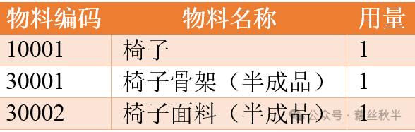

📍示例:椅子BOM
👉生产时,直接用这些材料装配,不需要中间步骤!
三、多层BOM,适合哪些场景?
🔎适用于复杂产品
  • 需要多个半成品,不能直接用原材料生产。
  • 案例:家电、汽车、电子设备、机械设备等。
📍示例:一张椅子的多层BOM
🔹第一层(最终成品)
🔹第二层(半成品结构)
🔎椅子骨架(30001)BOM
🔎椅子面料(30002)BOM
👉生产流程:先做骨架、再做面料,最后组装成椅子!
